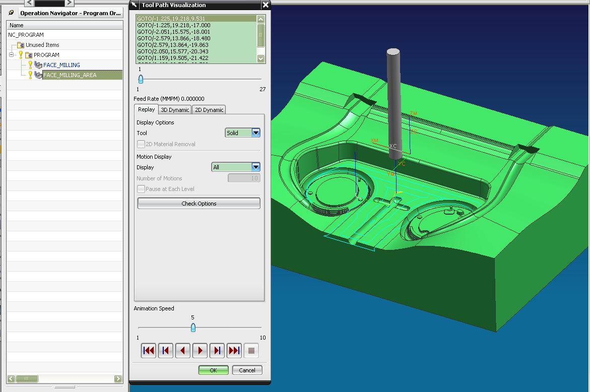

发表于 2009-7-7 20:23:47 | 显示全部楼层 来自: 中国上海
用Face milling area做了个查了半天也没能查出过切,相比而言比Face Milling,要容易许多啊,也不需要定义边界。 截图01.jpg
