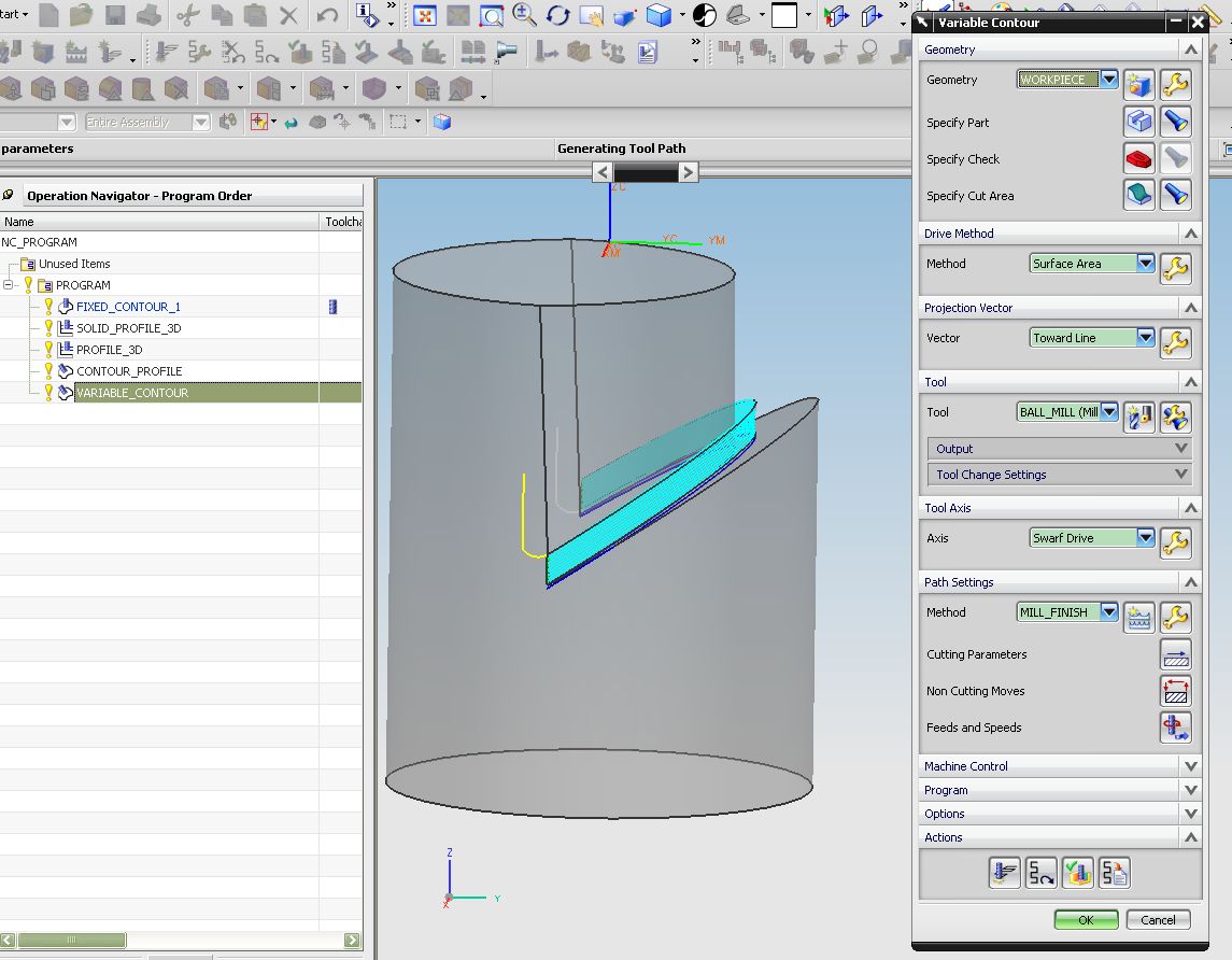

只是学习了个方法,这是不实际的,下面那一截都锣去了。…………这些要放电加工了吧
发表于 2009-8-17 08:47:39 | 显示全部楼层 来自: 中国上海
先传第一种方法的!楼主不要说我黑啊!我估计找个五种方法做出来不难的!呵呵呵!

发表于 2009-8-17 19:50:08 | 显示全部楼层 来自: 中国山东烟台
不是我不想给你分,是你的刀路没有一个是我想要的那种,和楼主的也不一样
发表于 2009-8-17 20:13:25 | 显示全部楼层 来自: 中国上海
回复 35# mengfansheng 的帖子
这个话说得不厚道啊!你把pm的刀轨给我,我做一样的出来!pm的效果就是那样!我肉眼看了就着效果,你如果不愿意兑现分数呢,不给也罢!!!!
发表于 2009-8-17 20:46:31 | 显示全部楼层 来自: 中国山东烟台
回复 36# binbinao 的帖子
你误会了,我要的是像楼主一样的UG刀路,要是能做出那样的效果我可以给你,因为我学着东西了
发表于 2009-8-17 21:44:42 | 显示全部楼层 来自: 中国上海
回复 37# mengfansheng 的帖子
那明明是PM的刀路!我可以说我做的任何一个都和它是基本一致的!不信你可以照NX板块的CAM随便谁来问问!不过千万不要和我打哈哈啊!我可不喜欢打哈哈!- Q4 m+ o! Y% {2 E" q$ V

发表于 2009-8-18 22:46:19 | 显示全部楼层 来自: 中国浙江金华
方法很多了   清角  面驱动  流线加工 投仪曲线+余量骗距
