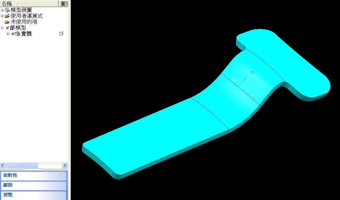

[已解决] 如何移除该实体中的孔
发表于 2009-6-17 19:04:11 | 显示全部楼层 来自: 中国广东惠州

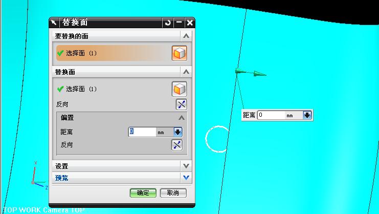

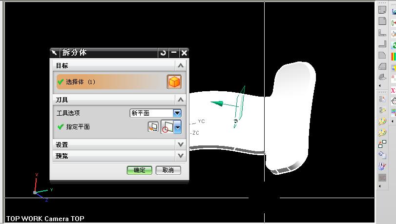

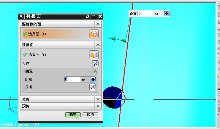

第二种方法如下:步骤要几步
$ G7 n( \$ Q( R1 q/ L( K分割-替换-替换就OK了
astrokylin + 3 尽量发一个楼层

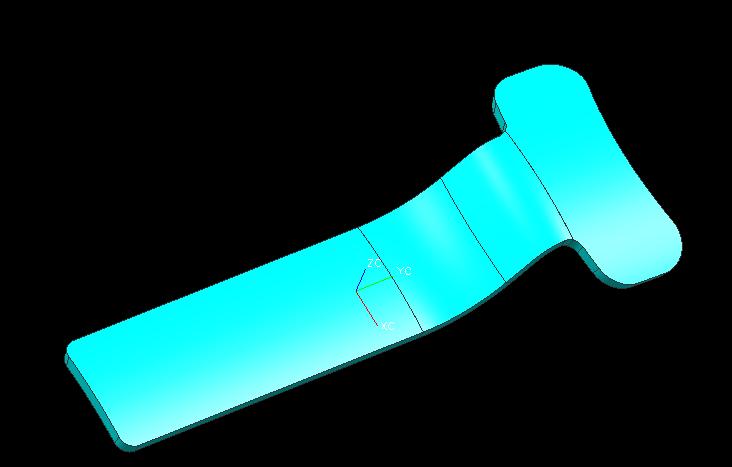

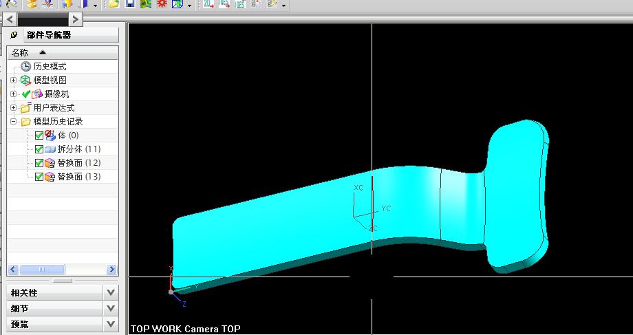

结果如下图:
