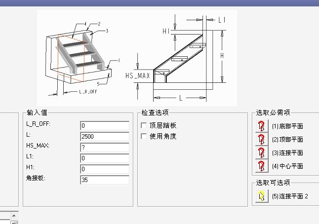

proe的efx是钢架构设计全自动模块,接头装配零件模式直接点选ok,所有工程图及零件图直接生成,直接调用打印就行,德国人真的聪明!
