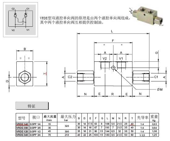

今天再画溢流阀零件图的时候,其孔径的表示方法看不懂什么意思!他用 a,b,c,d,e表示,有哪位知道,还望指点一下!万分感激
发表于 2009-6-4 11:24:09 | 显示全部楼层 来自: 中国辽宁沈阳
先读懂阀的说明书或样本,你才能往下走
发表于 2009-6-4 14:39:28 | 显示全部楼层 来自: 中国四川成都
原帖由 newlifelky 于 2009-6-4 11:09 发表 http://www.3dportal.cn/discuz/images/common/back.gif; D: S' Z1 v7 L0 c4 f* Q
- \+ v3 U) @( W0 N8 w( z, V6 {4 y& v
几种不同规格的液压阀放在一张图中,其孔径尺寸用符号表示,在特征表中所选规格一行的相应位置即是所需尺寸参数。
- s9 e/ ~5 ]/ ?. f7 r如查下图中“VRDE 140”高度尺寸T,在特征表“VRDE 140”一行中的相对位置得到其数据为“40”。/ }, ~- z" _+ ^
$ g& J; J& e6 e0 z* S; S" n
3 t; P9 {- N! M) y! R如查下图中“VRDE 140”高度尺寸T,在特征表“VRDE 140”一行中的相对位置得到其数据为“40”。 ...
' T' v" k, g; }. M3 s5 B) X9 r
1 q( ~4 z, p" m" Y2 G谢谢你的热心回复。我指的不是你说的尺寸字母,我是说有的孔径用字母表示。呵呵 如机械设计手册第三版bg系列溢流阀就是用Rc“f”,来表示油口尺寸,但是我看不懂,也查不到这种表示方法。9 x. R4 K. s* H! x5 A( j
  不过,仍然非常感谢你。
