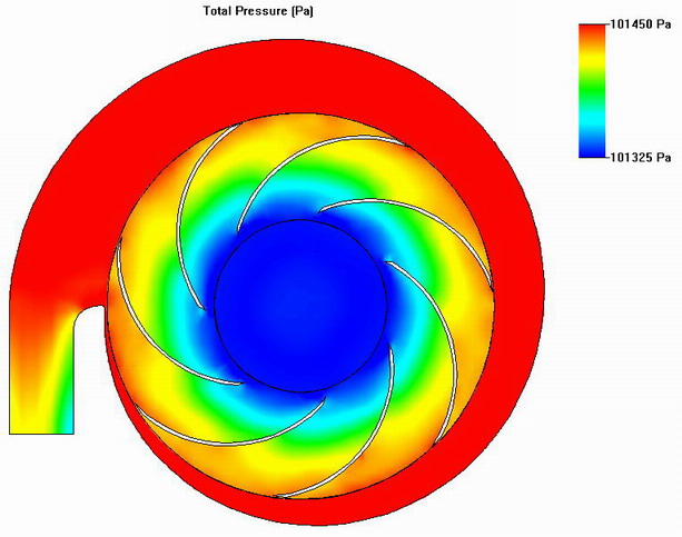

按2图的来算,下载可以不修改就是2图。多算一会气流方向对,如上面的图我已经算了一部分,出气口流量是负的,说明气流方向正常。
5 B' m; q  D3 L7 B8 H' o6 R你可以把模型改一改,在叶轮处建立一个局部旋转区域,

 楼主| 发表于 2009-5-24 08:21:09 | 显示全部楼层 来自: 中国浙江杭州
哎呀,我的天,看来已经分析成功了,马上下来看看。
5 {+ _5 l, A) ~# d" q) d很激动 千言万语都难言我我对你的感激之情。
7 g( [# ]$ q7 t; r( G& U+ T! A& ~谢谢你一路帮我这么多,祝你一生平安!!

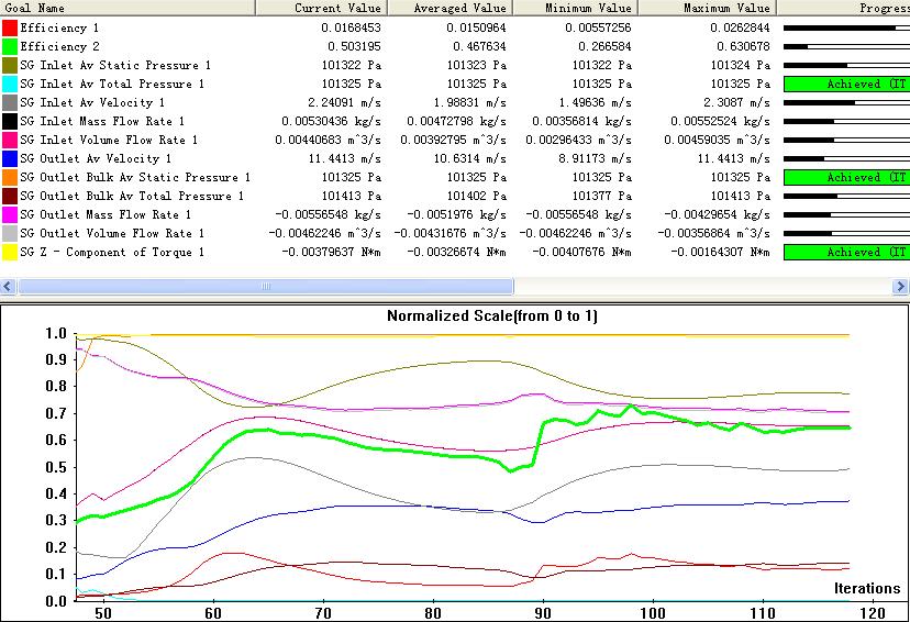

 楼主| 发表于 2009-5-24 10:30:32 | 显示全部楼层 来自: 中国浙江杭州

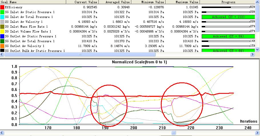

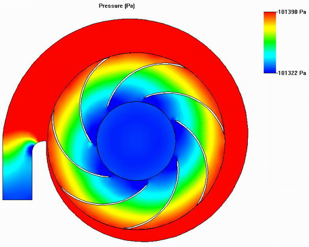

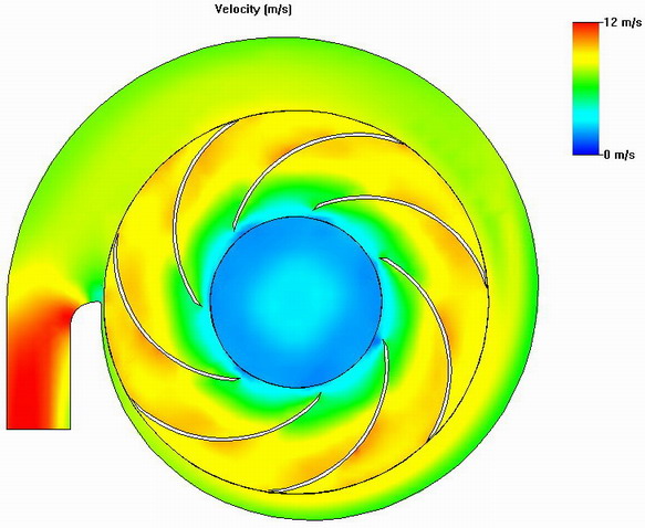

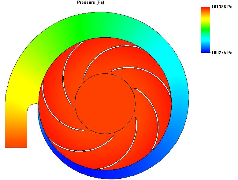

模型下载后是不是还需要在哪里设置一下,我直接分析的结果如下:
# Q7 g' h  d# r- w  L/ b4 G" s/ i 压气机002.jpg 压气机003.jpg
发表于 2009-5-24 11:46:45 | 显示全部楼层 来自: 中国上海
不用修改,传一个06的。
, A$ ?+ U0 }- @4 \* z6 B0 k7 z从重新划分网格开始计算,不选继续计算
压气机.rar
381.43 KB, 下载次数: 22

 楼主| 发表于 2009-5-24 12:46:55 | 显示全部楼层 来自: 中国浙江杭州
太棒了!结果大有趋于稳定之势。3 a& p+ i- @& S( w* d# a* L  V
请问是什么设置导致两次分析结果有这么大的差异?
  x0 R" c# D/ j3 \" l: G' N- l$ |: ]. M- f1 Y/ D2 y
发表于 2009-5-24 13:11:19 | 显示全部楼层 来自: 中国上海
把网格质量提高了一点,
7 g% U) T+ V& Y! a1 c, Y+ S9 S设置了最小refinement数为2,refinement level为3,这样不影响趋势" U  G8 k; c7 A+ @! m. A
其它一样的。

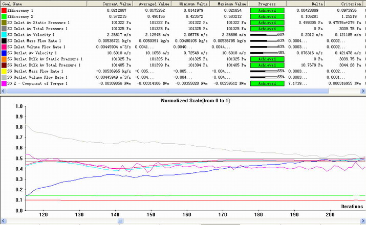

 楼主| 发表于 2009-5-24 17:56:31 | 显示全部楼层 来自: 中国浙江杭州
受教了,网格划分很重要,不同的划分情况可能导致结果大相径庭。

 楼主| 发表于 2009-5-24 19:06:10 | 显示全部楼层 来自: 中国浙江杭州

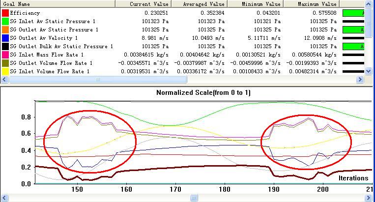

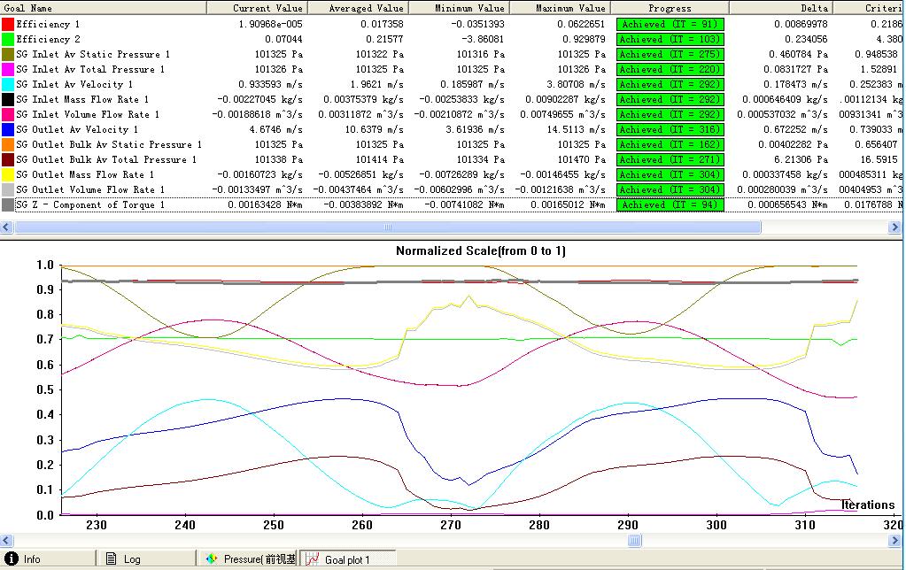

我换个模型用相同的设置去分析,会出现较大的周期性波动,一直延续到分析结束。我把refinement level由3调到4,振幅小了很多,但依然很明显。
