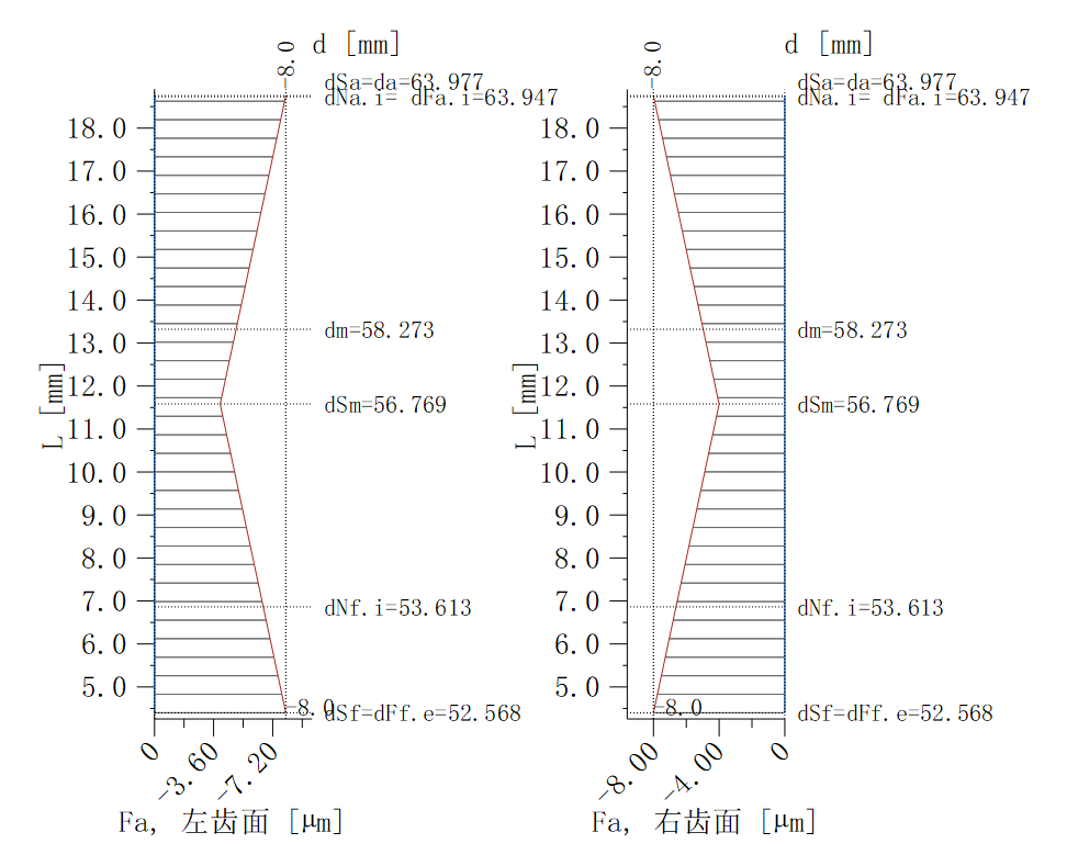

发表于 2021-2-18 14:30:26 | 显示全部楼层 来自: 中国上海
不修形齿廓的K形图
% i& l) u( B- ?$ C9 K* j: s  p& n8 S% I: L
无标题11.png ! q  d; `  r7 P( _2 M. |5 @$ g+ \
