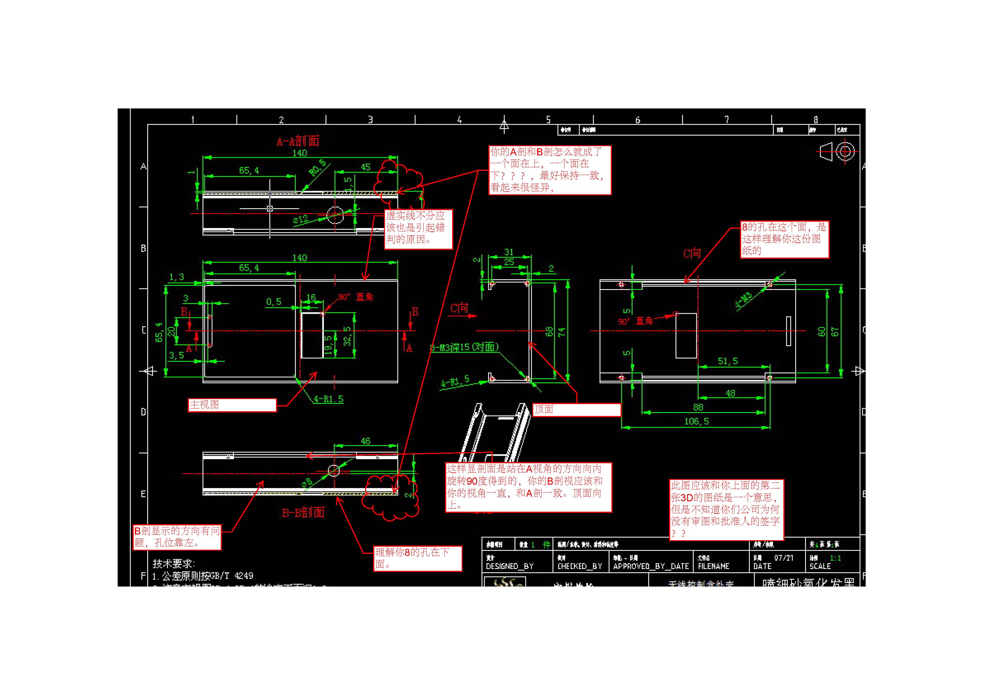

[已解决] 会看机械制图的请进
发表于 2009-4-29 13:08:30 | 显示全部楼层 来自: 中国河南洛阳
12上8下,剖视图投影方向很明确啊
发表于 2009-4-29 13:33:57 | 显示全部楼层 来自: 中国河南焦作
我的经验不足,但是从我个人来看,这幅图所表示的φ12孔是在上面,φ8的孔是在下面。

12孔连高度也没有,确实错了
发表于 2009-4-29 15:44:29 | 显示全部楼层 来自: 中国广东佛山
12上8下,不过这样剖有点乱。
发表于 2009-4-29 15:57:09 | 显示全部楼层 来自: 中国广东佛山
第2个图,孔的中心线和虚线看不见,不能判断是不是贯穿。

 楼主| 发表于 2009-4-30 18:19:43 | 显示全部楼层 来自: 中国广东广州
谢谢大家
因为我出的图在别的公司加工;一只出错;心里太乱了.所以才出了这么一到题.看样我我没有错是加工方出错了.心里平衡多了

12在上,8在下。也可以通过箱体的开孔看出。

楼主只是虚实线不分,其他的我不赞同。

个人建议:
0 Q) A' h" }1 h7 F; t# i! b3 ?% N最好的办法是加个第三视图。
7 x& Z4 I9 ]4 A9 s  R不管怎么样,三视图肯定更能说明问题。

可能那个公司的工人原来用的图纸是MDT出图的,MDT出图的视图方向跟国标正好相反,MDT使用的是美国标准。

图纸是LZ刚出道时画的吧?
+ B& F0 I' ]* e/ m- A好乱!* ~* g* I- z  A4 D6 D; a, V2 B
还不如不剖。
# s% v) k' t2 b; I" [* p3 P不过图还是没错了!

  j) o2 \, c1 J' C1 h 问题已经解决
( T: R% `  b& [5 N! z9 @- {主是我们公司和加工方是第一次和作.对于我们的绘图方法和我的表达出现问题.经过磋商已经了解生产过程和看图视角

这图没有错,只是这么简单的图要剖来剖去干什么( R, `. R! O0 G: {6 U% v
并且还有轴侧图,很明白的

回复大家的问题.
第一;这个图的C向是后来加上去的,没有删就上转了.第二呢.我认为图剖了比不剖更清楚;因为你们都看明白了所以这个图看上去剖了比较复杂,如果不剖也可以把主视图的两个孔位改成局部剖,同样的还要给出上下的两个图来标高底尺寸,但是这样两个孔就会重合,图同样的不清楚.剖切符号是有的;请不要以这个理由来灌水' m$ P* d0 Q: d4 S9 v1 e% L
