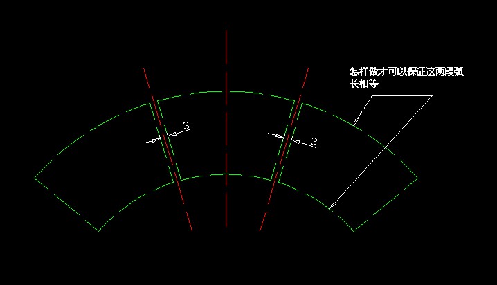

还是不明白你们是怎样等分相等的弧长出来的。。我数学学不好。。郁闷,可以说清楚一点吗、、、?

用命今DIV就好了

你是说吧弧长3等分吧。。我也是这样做,但是在偏移了3mm的等分线后,弧长就不相等了
 楼主| 发表于 2009-6-1 17:04:59 | 显示全部楼层 来自: 中国广东佛山
如图所示,保证等分线3mm的前提下,在保证弧长相等

请参考21#结果:等分问题终结篇——楼主的题目无解。

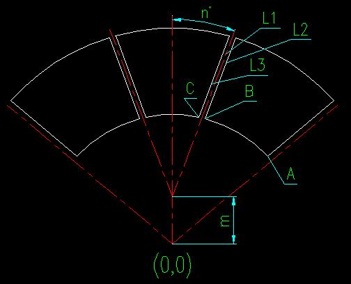

如果说用CAD作图法来解决这个问题,我想应该很难吧,如果用函数来计算,那这个问题还不是很复杂。( S; Y) B- V3 a  f3 j" W& j! G" M
一、设圆心坐标为(0,0),并为分割线设两个变量m,n。) N8 Y2 f6 X  }$ X( G
二、首先求A点的坐标,不难。- Q# X+ a0 f* m, i' G. A
三、再求直线L1的表达式,用m,n来表示。; B2 j2 ^: v  c* `# q  r& {2 K
四、再推出L2和L3的表达式。) @# h2 A0 b# E- x$ X' _
五、计算交点B、C的坐标。8 K! Z: J# Y) A* b: g, {1 o
六、线段AB的距离等于C点x坐标的两倍,从而得到关于m,n的一个方程。
5 q! d; p% K0 X/ N$ j1 i$ F七、大圆弧作同样的计算,得到关于m,n的另一个方程。
  G3 y, m8 Y6 G: E' [6 c对于解方程问题,excel还是有一套的,且其精度尚可。
