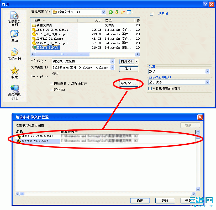

13楼说的“参考”我怎么没有这个命令,我用的2009

发表于 2009-10-30 08:46:54 | 显示全部楼层 来自: 中国广东深圳
有一个最佳的方法,只要你的零件都还在这台电脑上,你又能够找到它,就能够利用solidworls explorer进行重新定位参考,导览到零件现在所在的路径,保存设置后,再次打开装配体,软件就会根据你修改后的路径自动找到零件啦
! x, P. e% d2 |' _本论坛就有一个详细介绍的帖子,忘了链接,建议大家好好找找
. V) g4 M  e0 n$ P: p功能强大的explorer就这样被大家忽略了,真是损失

发表于 2009-10-30 21:01:43 | 显示全部楼层 来自: 中国浙江嘉兴
13楼方法是可行的
6 j/ `0 D* W& n9 E, ?, j. m# O, I! U0 {
在打开装配体之前,可以自己设定参考文件,这样就不会有问题了。
0 ?4 \7 Y8 p- B6 H/ \设定参考的按钮,就在“打开文件”对话框的右下角。
( B( a0 k8 [  m5 T. n- K主意,要在窗口中先选择一个装配体文件,才可以看到这个按钮。
$ H8 p  l& ^' `+ `- ?& {  A
0 {" i% \$ |" a6 M' y" ?( i7 r之后会出现编辑参考的对话框,双击列表中的文件名,就可以修改该零件的参考位置了。' Y* U- z( j1 _6 Q5 ]
1 W3 z- d) |+ p  Z- o1 i: P
最后,在打开装配体之后一定要记得保存,否则下次打开又要重新设置参考了。
