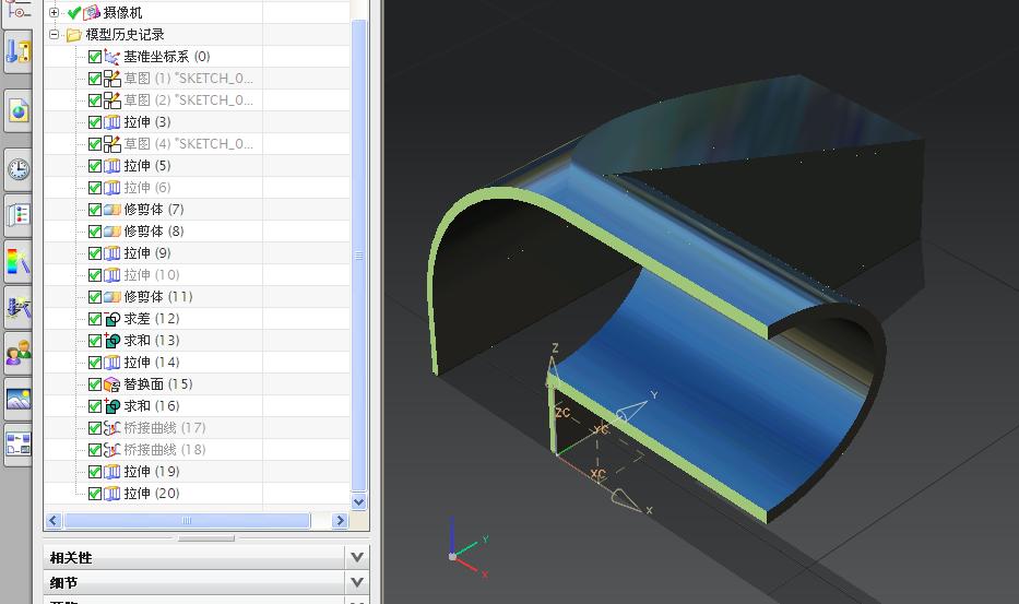

分析了一下nmgwxc的做法,有的地方比我的要好,比如做完鼻子后再“抽壳”就比我的要省去好几步!
" j" E( u: G% v; a! O: Z/ ^但我也发现了很多问题,为了让大家交流也为了让你少走弯路,在这里给你指出来希望别在意!( r6 i' O9 t: K: e" J
既然是参数化建模,那就要时刻保证参数化的作用。不要出现独立的基准,所有的新建基准都要保证关联性;草图里不应有任何未约束的尺寸,图纸上要求的尺寸你都没有约束,比如R80、90……都没有约束。我们要能做到修改任何数值模型都能顺利更新,设想一下如果客户坐在你旁边指点着要调整模型,我们要做的就是在导航器里改一下数字!不能客户说要把722改成700,410改成400,你说那你明天再来吧!* X+ E( ?5 t9 ]3 b/ s: \; g
还有同一个尺寸不要做两次,你主草图里有了410,画鼻子的时候又新建了草图重新标注410,那你主草图里的410要是变了,鼻子岂不是掉了!& Z9 d1 X. w3 R/ }) \; L: D+ I

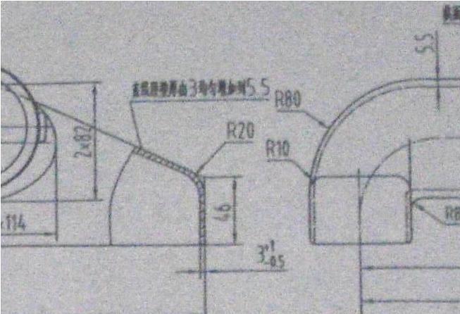

还有并不是拔模3个厚的侧板,这个图的难点是R80的圆角要从3mm的侧板过度到5·5mm的顶板!% D  X" o+ f9 U6 P0 m- E
大家继续讨论R80的做法吧!

谢谢!好多习惯还未养成,继续努力!
! S7 V3 A( b0 E' d- u" D0 s图中说“直线段”壁厚由3均匀过渡到5.5
发表于 2009-4-9 15:06:22 | 显示全部楼层 来自: 中国北京
呵呵,其实我也是在慢慢的改变习惯呢,说你的同时也是在说我自己,这个说起来简单但做起来并不容易!只是有点想法说出来大家指点一下!
; _8 e- ?. i. b# p: G5 l过度的问题图上看不清注释内容,如果只在直线上过度那就没有难度了!但从左视图和AˉA看都不是那样的!看看别人的意见。

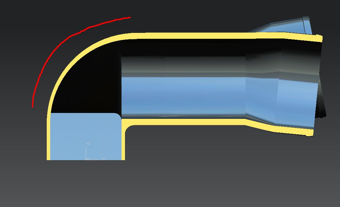

我觉得应该是这样过渡的,这样才有难度。大家看看能不能做出来!

& C3 J; V: I( j, F; c上面那个图是用很愚蠢的方法做的,做的也有点问题。
+ j2 R$ V- y/ P# E' y大家接着就此处难点研究一下吧,如果这里还是没人出手,我再另开新帖!

又重新做了一下,过渡还比较完美!我上传文件你自己分析下过程看能看懂不?! M! o4 r& ]- S0 D9 X( c
这个图改了几次越来越觉得精典,好多地方都有技巧,甚至连最后的里、外倒圆角也不容易。! n: Z: a' g& R, m
大家可以用这次上传的文件练习下倒圆角(都要按图纸倒哦)。3 [$ p# g$ s0 D* X- ~
另外看看大家谁有好方法镜像出另一半(不许重画另一半哦,当然还得附和图纸)!
