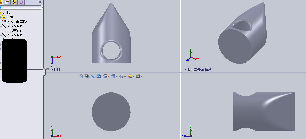

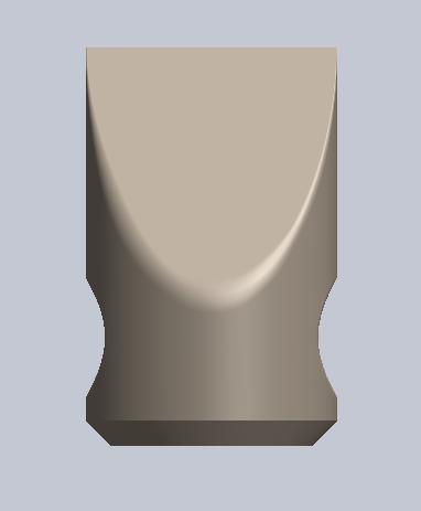

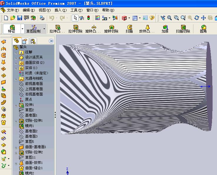

SW07
1.JPG 2.JPG 3.JPG 怎么做都是 效果不好

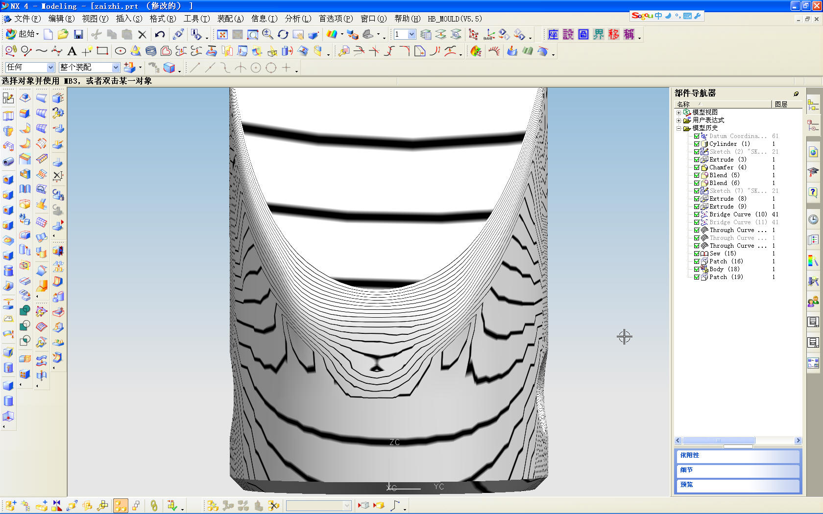

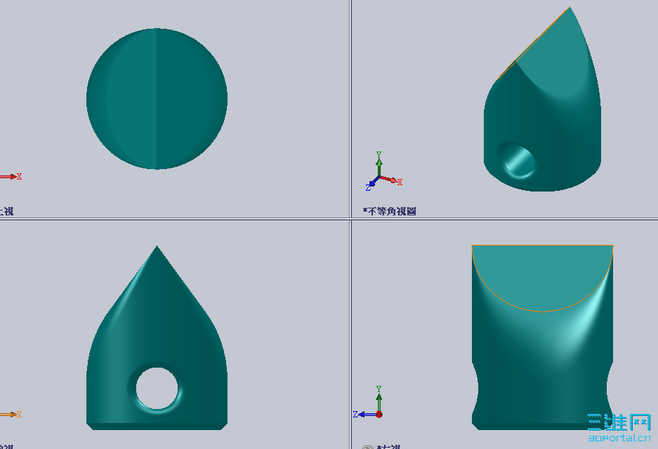

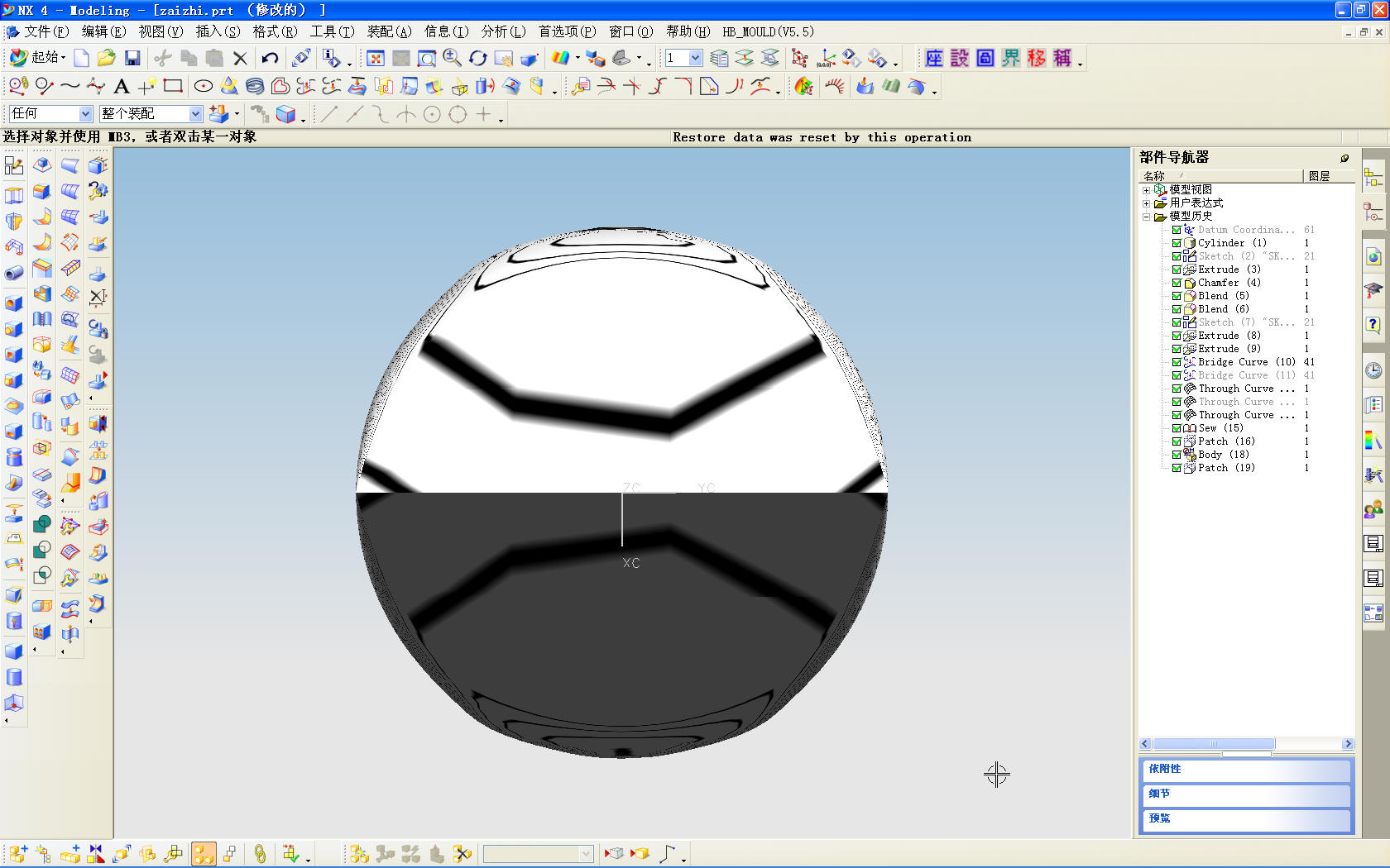

发表于 2009-4-1 19:37:22 | 显示全部楼层 来自: 中国广东广州

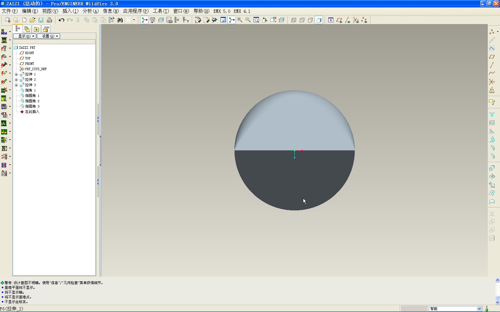

用ug4.0和proe3.0做了一下,开始用的变半径倒角,三个点就如楼上的一些人做的不好,增加到五个点就有点意思了。但还是不理想,把不理想的地方裁剪掉再补上。最后就做成这个样子了。不知道有没有更好的思路。
proe的算法:顶点倒角不能为0,最小为0.01,变半径也不能为任意值(在中间增加的几个点)。
[ 本帖最后由 li5jun1 于 2009-4-15 18:50 编辑 ]
最后效果,要做好还不是一下就行的。
最后效果,要做好还不是一下就行的。
变半径倒角,可以为任意值,但效果不太好
变半径倒角,可以为任意值,但效果不太好
proe的变半径效果也不理想,因思路相同就没有补片

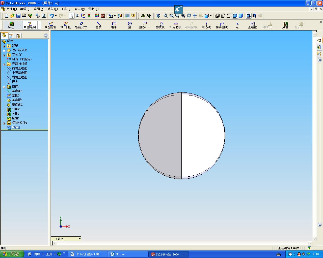

发表于 2009-4-2 09:22:07 | 显示全部楼层 来自: 中国河南郑州
我用sw06做的

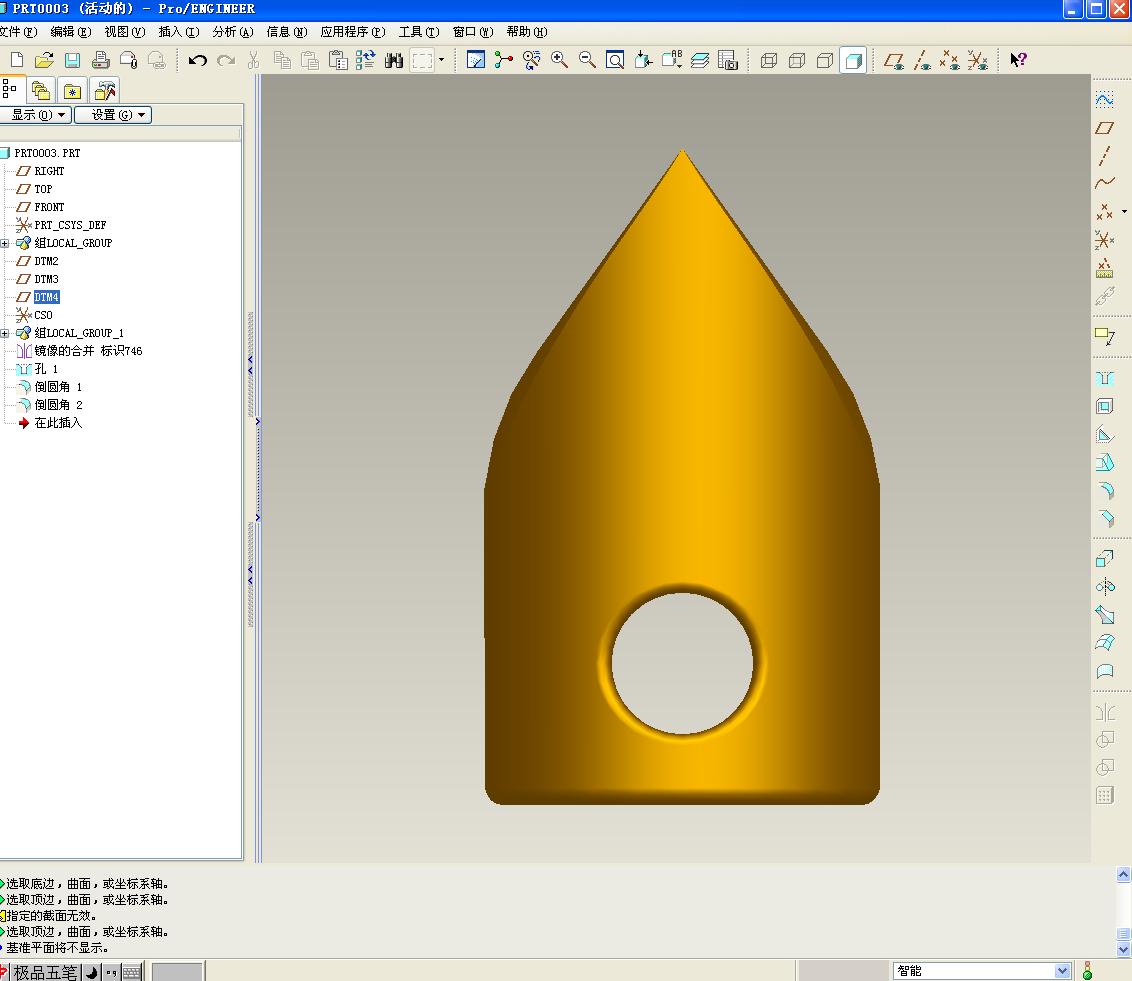

发表于 2009-4-2 14:21:40 | 显示全部楼层 来自: 中国广东广州
PROE 3.0

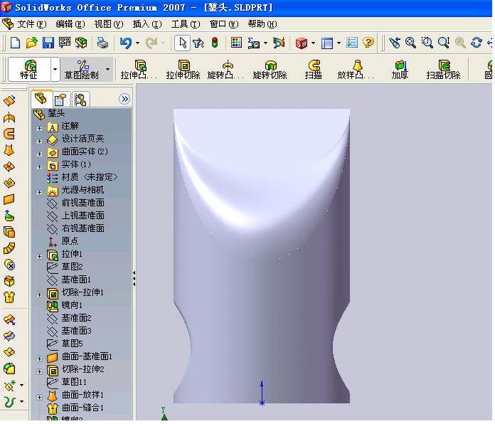

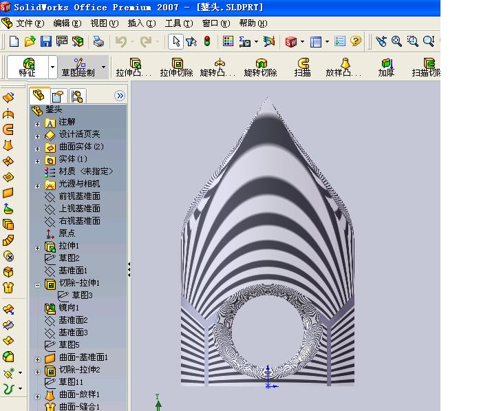

发表于 2009-4-4 15:32:03 | 显示全部楼层 来自: 中国山东淄博

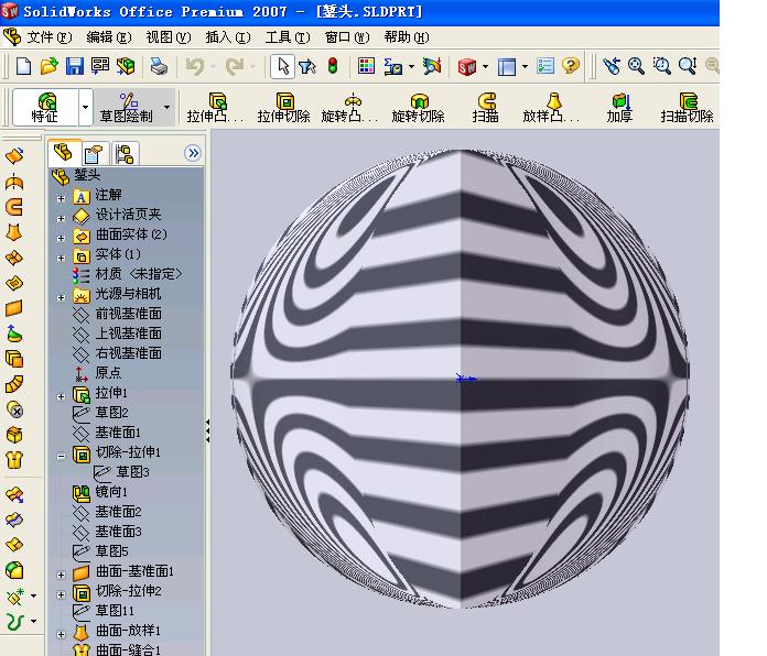

SW2007

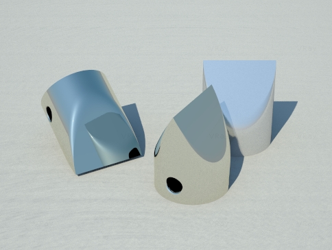

发表于 2009-4-5 14:16:01 | 显示全部楼层 来自: 中国广东佛山

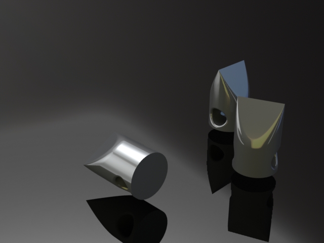

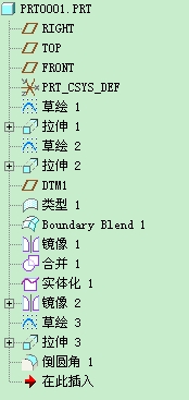

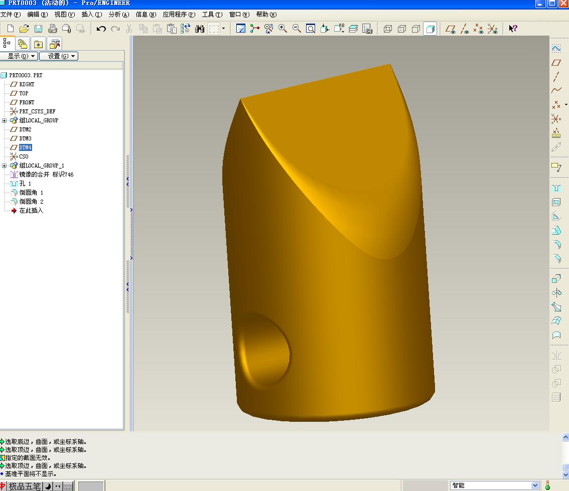

Pro/e3.0 很久没做题了!呵呵。
[ 本帖最后由 li5jun1 于 2009-4-15 18:51 编辑 ]
特征树
特征树
渲染一下先
渲染一下先

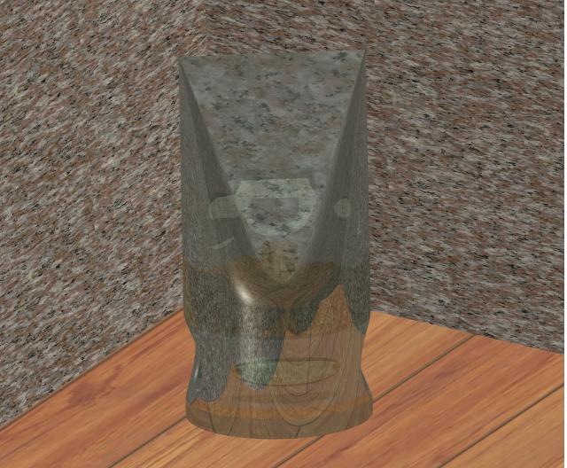

发表于 2009-4-7 19:54:00 | 显示全部楼层 来自: 中国广东江门
用Rhinoceros 4.0(犀牛)做这个很简单!一个倒角,调整下这行了。
錾头.jpg Rhinoceros 4.0錾头.rar (169.76 KB, 下载次数: 2)
li5jun1 + 3 效果不够理想^_^

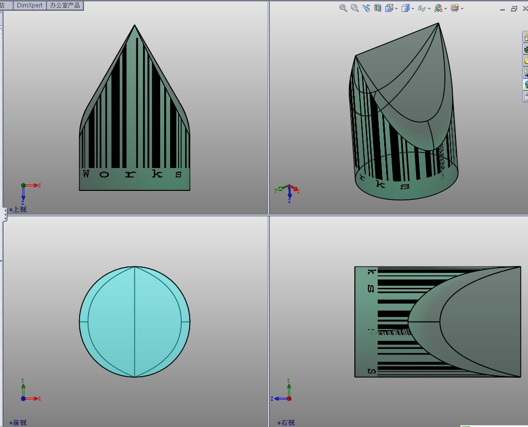

发表于 2009-4-8 00:06:24 | 显示全部楼层 来自: 中国台湾

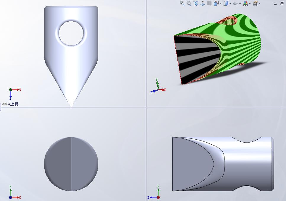

SW2009製作
享一段時間及調整,終於完成!

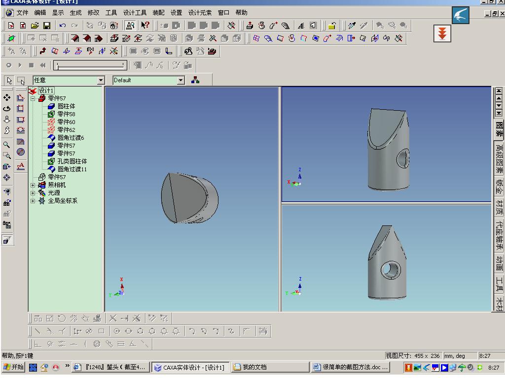

发表于 2009-4-8 08:36:12 | 显示全部楼层 来自: 中国河南郑州
錾头
用实体设计2007作的

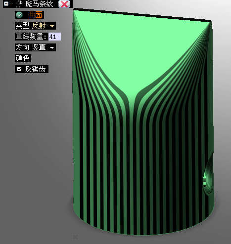

发表于 2009-4-14 11:04:32 | 显示全部楼层 来自: 中国山东济南

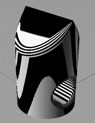

ThinkDesign 四步完成,曲率连续奥!
使用ThinkDesign来做就太小儿科了。
注意仅4步完成。软件自带的动态渲染(未做修改),没用静态渲染奥!
再来看看斑马条纹。

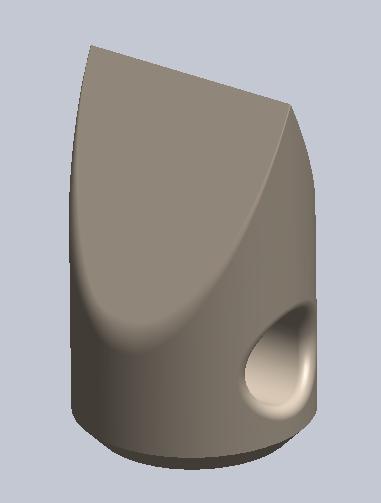

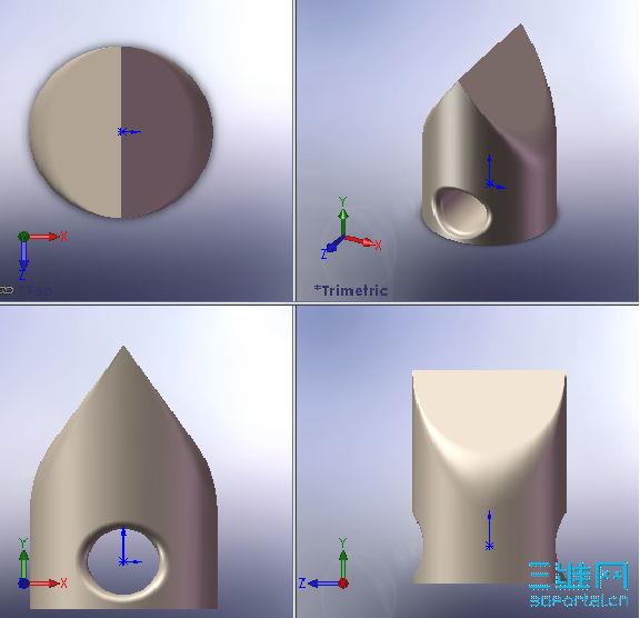

发表于 2009-4-14 12:13:46 | 显示全部楼层 来自: 中国福建厦门
未命名.jpg SW2008 SP4
