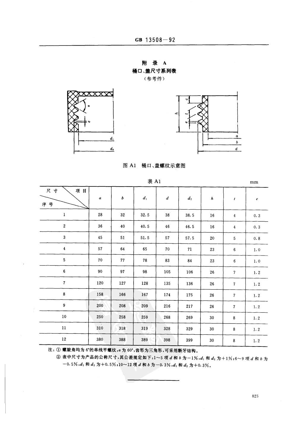

参考下列标准,看对你是否有用8 h4 B* c6 b1 K2 @, O8 ~
2 f1 I# i$ M6 `9 n( [( c# _) ~4 E
GB/T 17449-1998 包装_玻璃容器_螺纹瓶口尺寸$ B  C& P/ M+ \3 x6 b
标准论坛内有
发表于 2009-3-23 19:21:48 | 显示全部楼层 来自: 中国甘肃兰州
可以参考下面的标准制作
天际孤帆 + 2 应助
