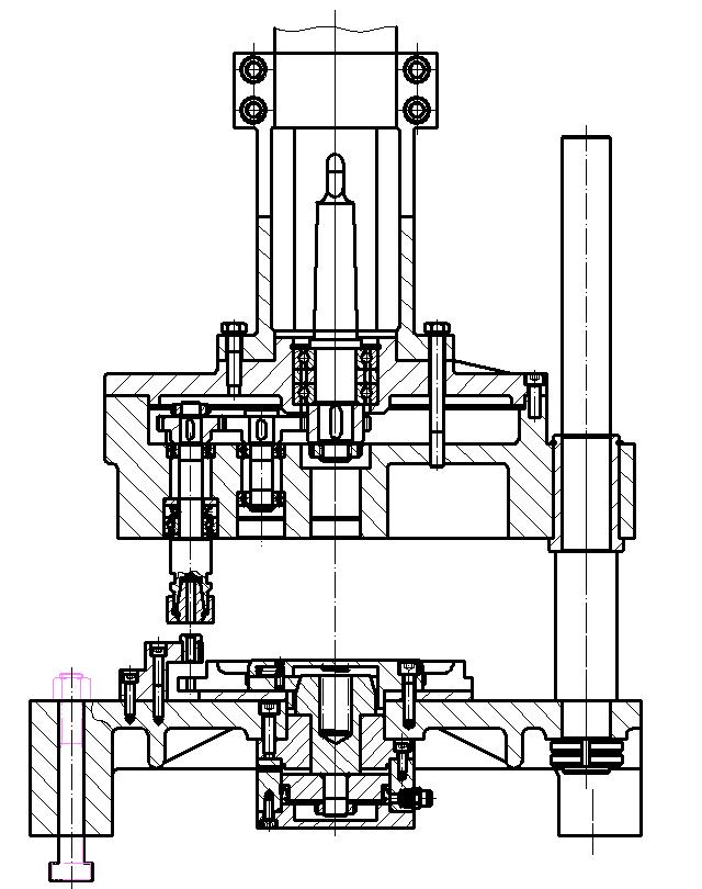

有一平面均布六个孔,如何实现摇臂钻床的自动加工?: }* ~+ l9 r6 D1 r! Q1 E$ a& b
答:摇臂钻床主轴上装六轴钻削头,工作台改成四导柱液压快进,工进与快退就可。

 楼主| 发表于 2009-3-27 08:03:03 | 显示全部楼层 来自: 中国山东威海
楼上两位:
4 A4 ~0 z* P3 u2 e' R" x32#钻模板用原设备,图纸都有,一个周全部工件都出来了,包括铸造
) z6 M# j1 G* i: O- v  x( Q33#自动化只是为了实现自动走刀,用伺服驱动很容易实现高精度定位,一台才3-5万,这怎么能说不经济!

 楼主| 发表于 2009-4-11 08:32:05 | 显示全部楼层 来自: 中国山东威海
回复 32# skyang 的帖子
请问钻模板什么样,没见过!
发表于 2009-4-11 17:36:02 | 显示全部楼层 来自: 中国上海
多轴头与钻模板图参考一下。
发表于 2009-4-11 17:40:42 | 显示全部楼层 来自: 中国湖北十堰
支持29楼兄台的观点。我们公司钻攻减壳法兰孔就是用多轴钻加工的,是用立钻改造的,不过工装也需要钻模板。
