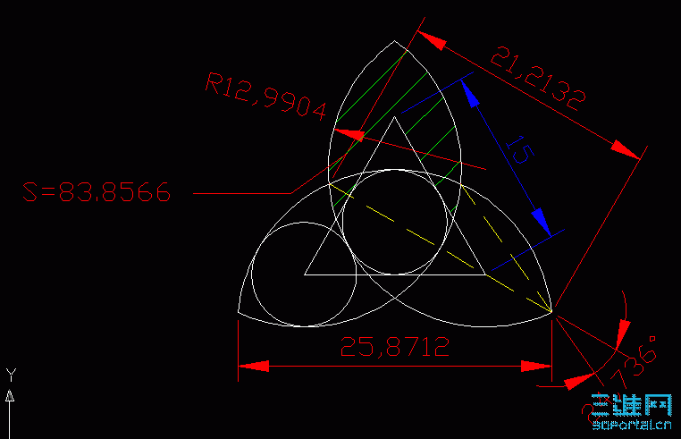

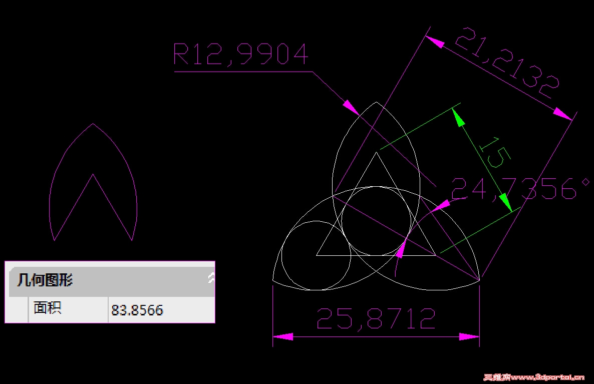

交作业4 I; N+ ]. z4 g3 R# R& a
http://1

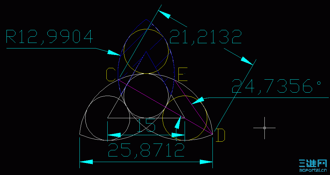

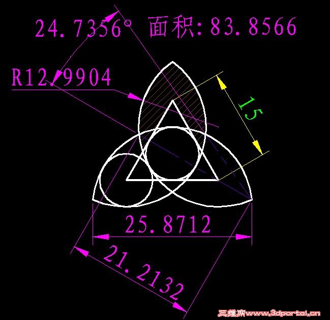

发表于 2010-2-10 10:43:46 | 显示全部楼层 来自: 中国吉林吉林市
:time:这道题要注意几个辅助圆,其他的就可以用三相切的画圆方法就可以了 :time:

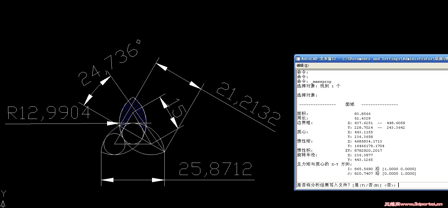

发表于 2012-2-28 09:24:05 | 显示全部楼层 来自: 中国福建泉州
进阶级练习题87$ P' R! R5 Z- u) O$ \

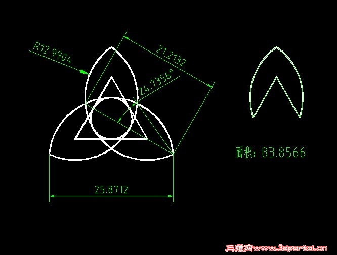

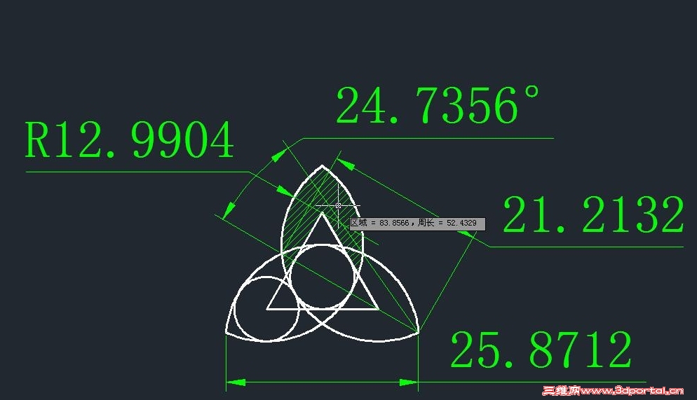

发表于 2013-7-1 08:32:49 | 显示全部楼层 来自: 中国浙江温州
7-1 进阶级练习题87

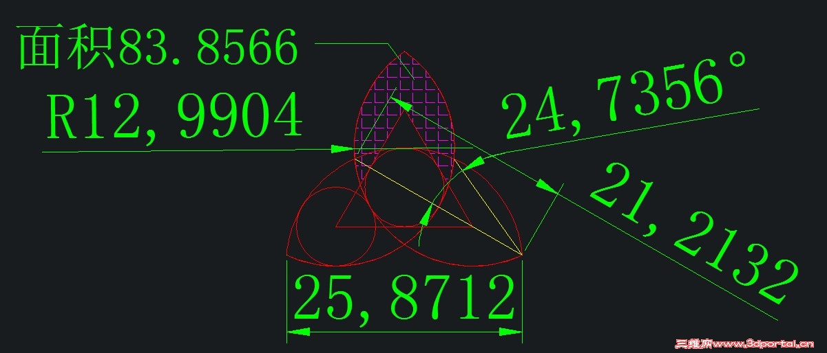

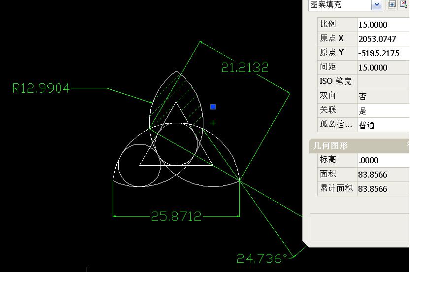

发表于 2013-11-23 19:59:42 | 显示全部楼层 来自: 中国浙江宁波
作一个边长15的等腰三角形,相切 相切 相切作出圆b再以三个端点为圆心作三个圆b,然后相切 相切 相切作出大圆弧

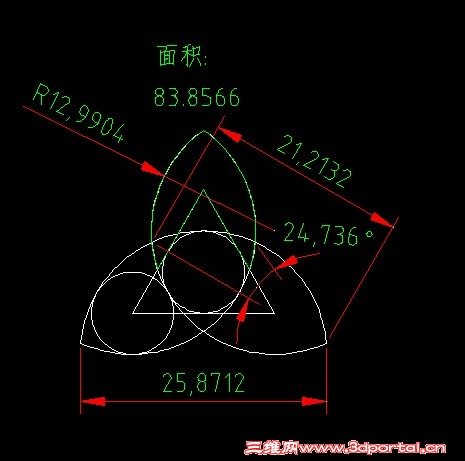

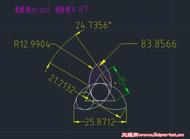

发表于 2014-4-1 17:47:01 | 显示全部楼层 来自: 中国四川成都
进阶87+ p% ~3 H. D8 l1 Z9 B2 r, B
