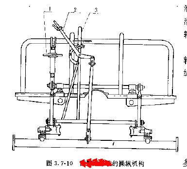

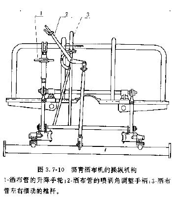

看楼主的管子用液压缸或气缸都可以实现的!如果有液压源或气源的话!* L! b2 B" F6 g: c( z5 i
或者也可以用连杆机构!像如下图所示的操纵机构!虽然已经很老了,但还是比较实用的!
zyxwq + 3 应助
发表于 2009-3-12 21:04:04 | 显示全部楼层 来自: 中国河南新乡
如下图所示的连杆机构,应该正是你所想要的,只不过方法有点老0 j9 d3 R" I4 h/ |: F* Y5 _
如果用更先进的办法,那就加液压系统了!用液压缸来控制,会很精确的!
