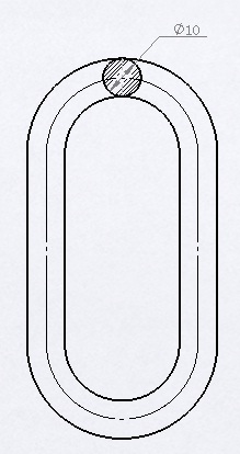

[讨论] 这样的剖面图怎么做

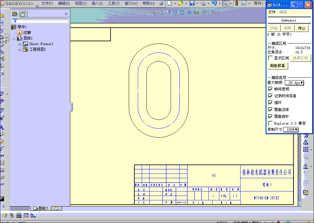

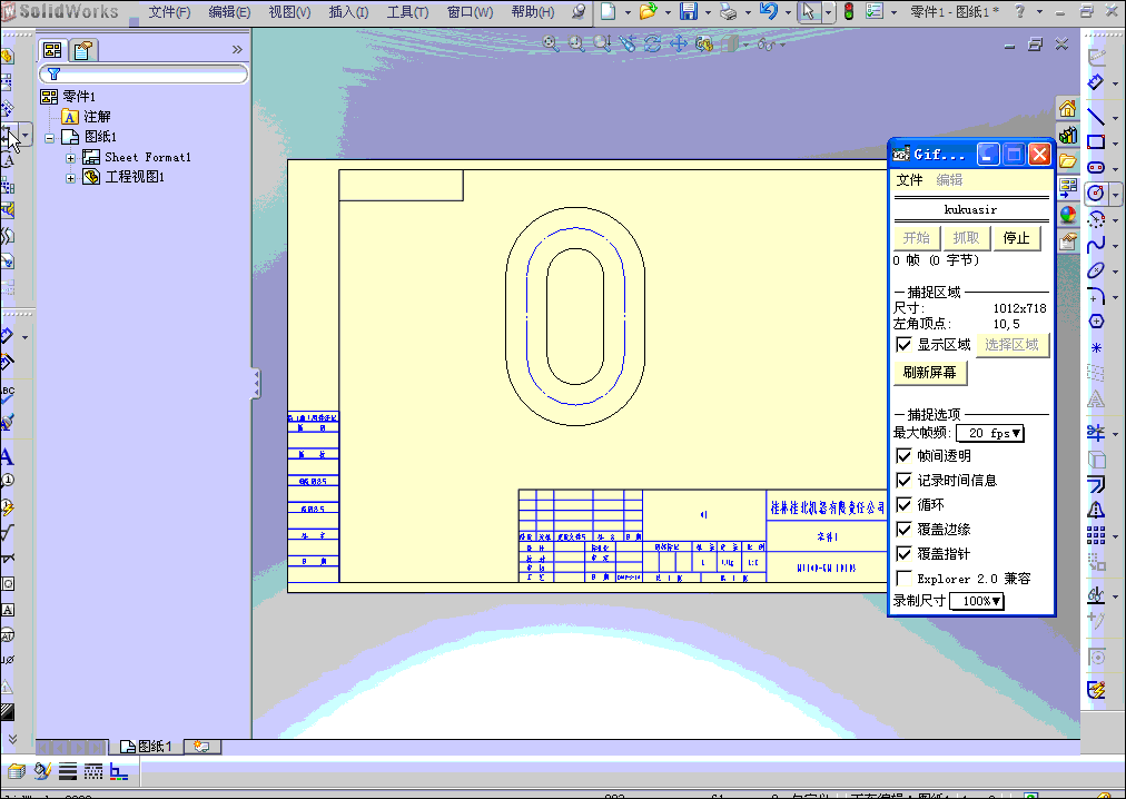

这种做法有很多种,我现在提供两种比较简单的做法,供大家参考,请看如下视频
发表于 2009-3-11 16:09:35 | 显示全部楼层 来自: 中国浙江杭州
8楼正解,SW可以的
发表于 2009-3-11 16:32:16 | 显示全部楼层 来自: 中国上海
其实这种视图本身不是标准的,只是绘图的懒办法罢了,如果是我以前公司这种图是要扣分的,要做的话就像14楼那样做:做一个局部剖视图,把它拖过来再隐藏不想显示的符号就行了

发表于 2012-4-8 22:20:37 | 显示全部楼层 来自: 中国浙江杭州
31# ziliangmo
8 i+ D7 Q: R( r; V! n4 n
* @6 e9 s3 m# \; o/ Q1.真有想法 ,把箭头都设成0值3 |# t" u; `' x& y2 `
2.原来剖切符号还可以隐藏的 , _" y7 d% R2 q& F+ v

发表于 2012-4-9 09:53:10 | 显示全部楼层 来自: 中国江苏无锡
这不是剖视,是断面图。

发表于 2013-6-19 09:35:57 | 显示全部楼层 来自: 中国江苏无锡
在文档属性中的尺寸箭头修改到最小就看不见箭头了
