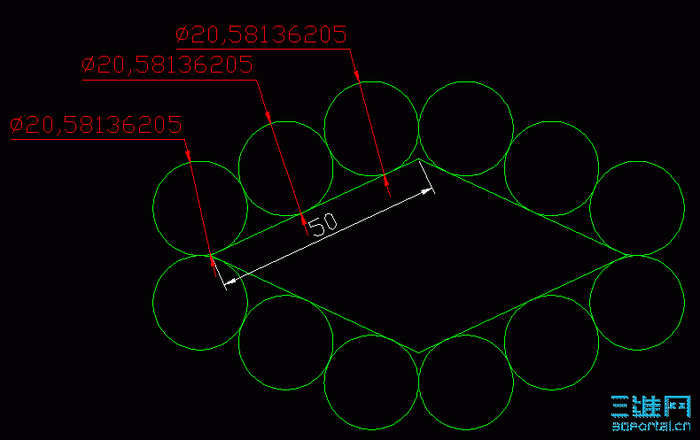

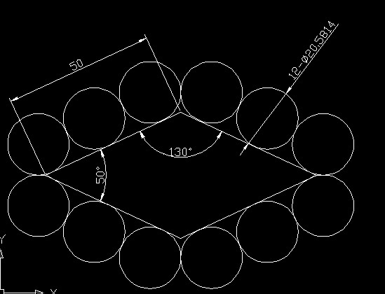

【进修级练习题99】对于一个平行四边形,只需要知道一个边长和一个角就行了,题中多给了一个条件。- ^0 z( K; G/ e5 W% T  z

【进修级练习题99】答案:20.5814

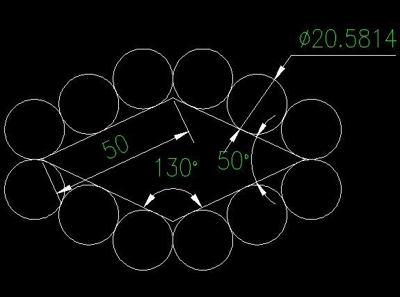

发表于 2009-5-24 17:31:13 | 显示全部楼层 来自: 中国广东中山
学习学习中
2005llnn + 3 鼓励,精度不够

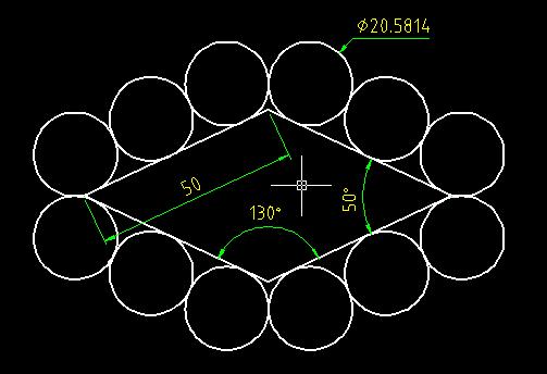

发表于 2009-5-24 18:01:12 | 显示全部楼层 来自: 中国上海
练习题99答案:C。

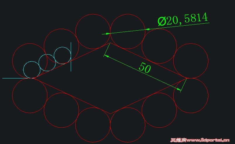

发表于 2009-5-31 22:48:23 | 显示全部楼层 来自: 中国湖南长沙
答案见附图!

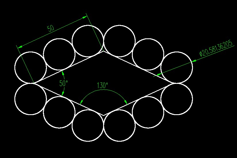

发表于 2009-9-20 09:31:26 | 显示全部楼层 来自: 中国山东滨州
交作业9 _0 h2 \5 Z$ g- n+ ~! C7 E
http://1

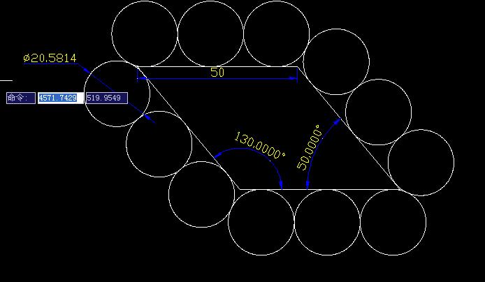

发表于 2014-3-22 19:27:52 | 显示全部楼层 来自: 中国四川成都
进修99
( x* S2 q/ L# L/ S$ o( Z. Y 进修99.jpg
