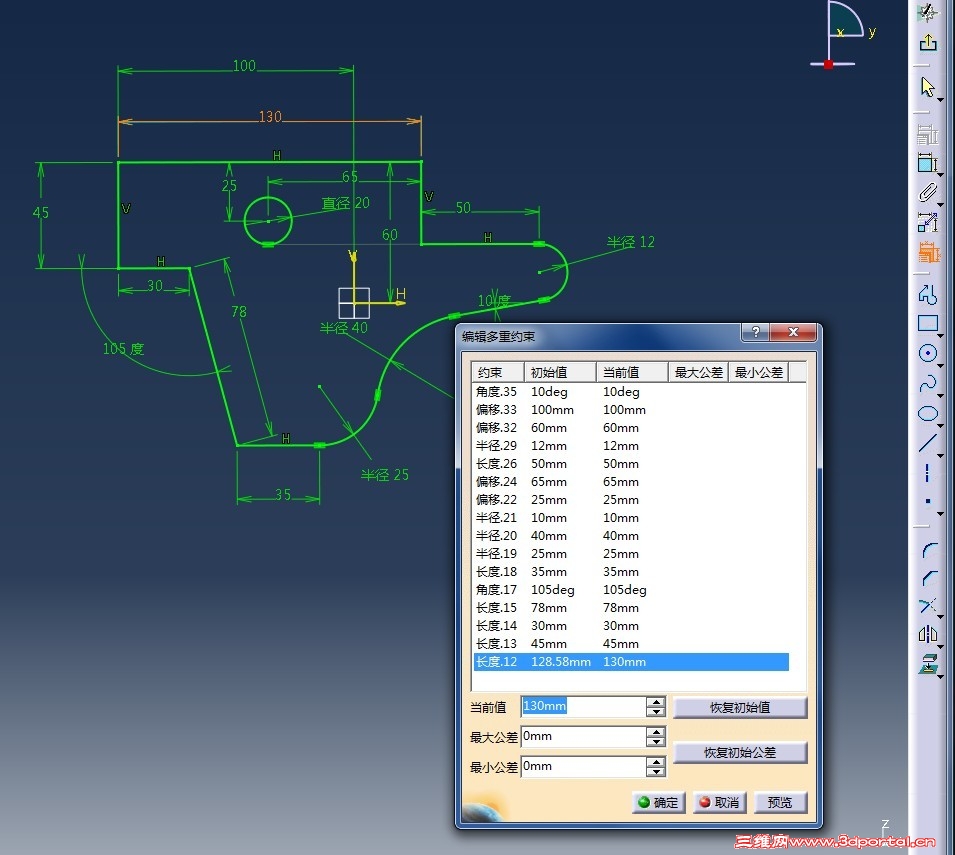

没有这个功能吧,支持批量修改尺寸的软件有PROE与CATIA,UG可能也支持批量修改!如图所示:CATIA所有尺寸一次性多重修改,

自动批量不够智能,类似破衣的功能没有,要自己开发,可以遍历所有尺寸对象,再进行针对性修改,不知道你的环境是模型还是工程图

我相信4楼才是真正回答了楼主的问题,也就是我想找的答案,其实也是类似proe里,整体修改尺寸但不及更新草图的命令,避免画的太大或太小时更改一个尺寸就会造成草图畸形的情况!
