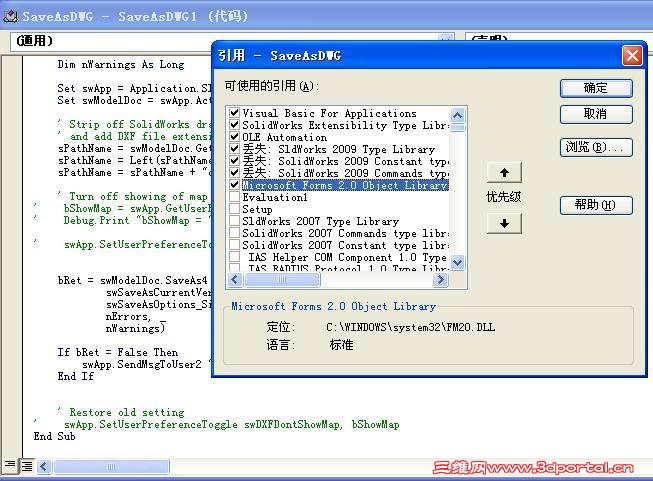

发表于 2012-1-30 22:02:34 | 显示全部楼层 来自: 中国江苏泰州
% l# ~7 m; [* c9 ~3 g& ?  H0 T* g- K
求助.JPG * _7 V* C. @6 S) A4 F' a: F6 J; k* v
怎么办?5 K! @9 @4 v- N9 a* A; Z
搞定,谢谢

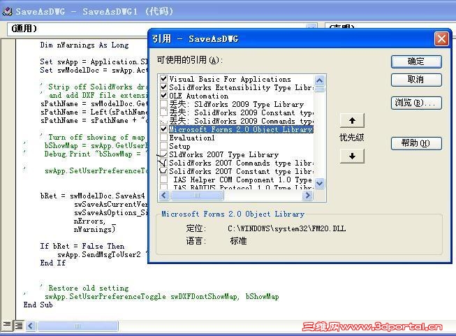

4 D& }2 ^3 I9 ?2 R. ]0 c: k2 m 求助2.JPG
发表于 2012-1-30 22:21:12 | 显示全部楼层 来自: 中国江苏苏州
把下面2007的几个选上。
