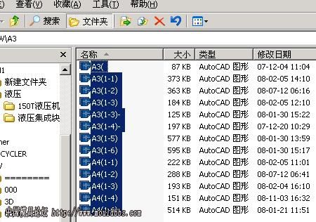

 楼主| 发表于 2009-1-8 20:59:07 | 显示全部楼层 来自: 中国福建福州
原帖由 rongren 于 2009-1-5 12:04 发表 http://www.3dportal.cn/discuz/images/common/back.gif' Q( f+ I6 p: s$ V1 z2 e+ m
先运行 AUTOCAD,从--- 文件--- 打开, 试试打开多个文件, 看看如何。
; t4 ^+ M! a0 r6 d  {
- s' I1 W6 D6 o9 `% }- K; Q3 p# K
2 m+ ^1 D$ H/ S! A; {这样是可以的。
& m; u  }% e# p: X' l0 Q! H6 I0 S. q! w3 R0 t; F# h
但是我一般都是如附图全选,再回车打开的,就不行了。(用从--- 文件--- 打开太麻烦了)。
发表于 2009-1-9 06:58:36 | 显示全部楼层 来自: 中国浙江杭州
我的机器现在也是这毛病2 l$ P* V. D- s7 I% x
dwg上不能双击8 `! L4 Q/ y* u$ l6 q  X! J
7 D/ m# Y0 S. f  X, b方法:将dwg文件拖至cad窗口,菜单什么的位置
发表于 2009-1-9 08:29:56 | 显示全部楼层 来自: 中国浙江台州
打开复杂图纸需要一定时间(尤其是PDF转化的) 图963 m/ I- V! b. W' `& X2 D8 F* x  @8 |
此时再双击打开另一张图纸 就会 图95
9 a7 S3 C) n% h8 N% P4 }8 t( I同时运行两个CAD 运行速度进一步下降: h4 Q; W; _  e! R5 ?: q
可以从容打开第三张图纸  图94
* s: s: \! N5 L+ s4 T  V不过电脑是会罢工的 三个基本上是极限. J: i4 O% o2 f5 q8 B# e& f
如果过程中有图纸完成加载 后续打开的就会合并到已打开的窗口
: b, t, N- O' Z4 H1 H9 g0 z由此证明大家的电脑都是不错的
