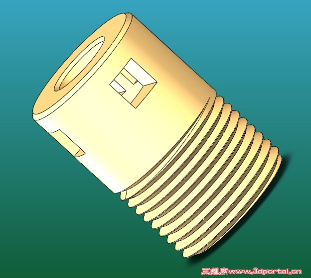

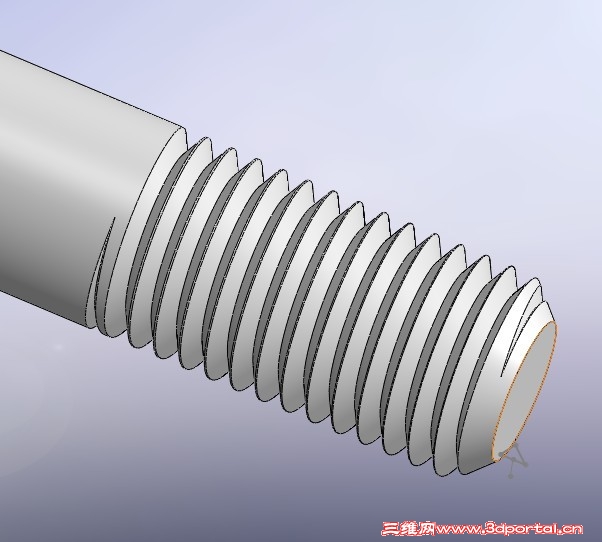

我用你的方法试了,但出现一个问题:
- t' O0 ~( |1 W/ S) ~8 M  H; ~. J! o螺旋线变径的地方不是平滑过渡,所以在螺纹收尾部分也不是平滑的,会出现交线: G) ]5 a7 ~) `$ d9 M- @
这样怎么处理?

发表于 2011-9-14 09:55:51 | 显示全部楼层 来自: 中国上海
555.jpg 这样扫描切除简单,但是截面的三角形边长要小于螺距才能切除成功,大于或等于螺距就会出现自身交叉,扫描无法完成,与实际的螺纹右区别

发表于 2011-9-30 00:54:24 | 显示全部楼层 来自: 中国浙江嘉兴
本帖最后由 ryouss 于 2011-9-30 00:59 编辑 $ N- c! v- n( `' P
  j3 S& B+ U& P9 s
