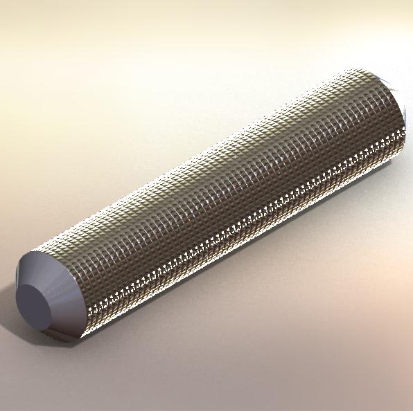

楼主: danilso
[分享] 滾花

对 呀  09的 滚 花 在 哪 里 有
发表于 2009-7-21 08:09:36 | 显示全部楼层 来自: 中国福建泉州
天呀。。看不到。。。。。回复先。。。
发表于 2009-7-21 08:32:15 | 显示全部楼层 来自: 中国广东深圳
09的应该在这里
09的滚花应该在这里:任务窗格点 外观——金属——钢——不锈钢滚花形,把滚花添加到零件表面后可以编辑,如图 滚花.JPG

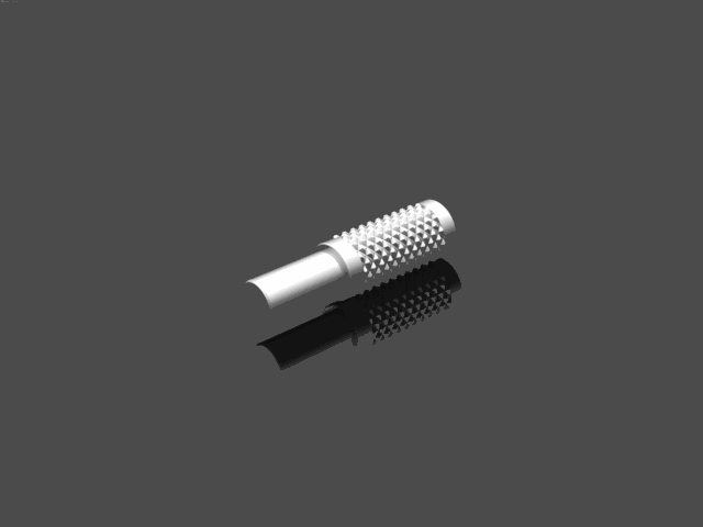

新手
刚学solidworks试着画一个。( [: w- L6 ~/ `; I; E5 A) S
用画螺纹的方法加阵列画的。

这种做法怎么样在工程图上体现出来
发表于 2009-7-29 16:27:59 | 显示全部楼层 来自: 中国浙江宁波
螺纹的收尾处处理的很好,不知是怎么做的,请教了!

回复 1# danilso 的帖子
请问楼主渲染是在SW还是导入3DMAX,效果处理的不错!

 楼主| 发表于 2009-7-30 16:09:59 | 显示全部楼层 来自: 中国广东惠州
原帖由 wangsj668 于 2009-7-30 07:15 发表 http://www.3dportal.cn/discuz/images/common/back.gif
0 M' t8 O3 T  `/ Z8 n3 L, P1 p; b% V请问楼主渲染是在SW还是导入3DMAX,效果处理的不错!
8 m( D1 n  _/ x) y# V
photoview360
