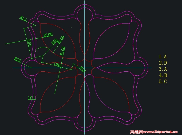

楼主: muhdi

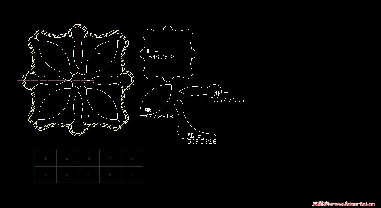

[练习题] 基礎綜合練習20
发表于 2012-2-9 13:42:20 | 显示全部楼层 来自: 中国福建泉州
基础综合练习20" ]7 V- i2 q0 ]

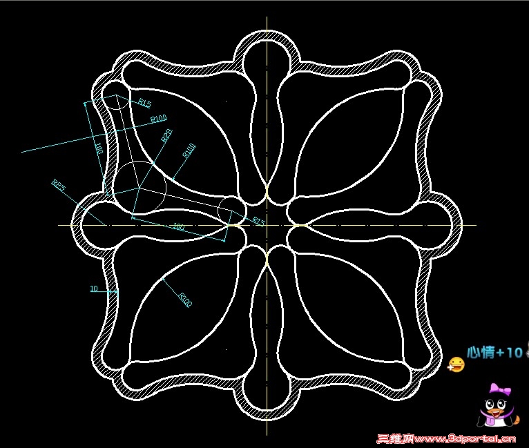

发表于 2012-9-1 11:38:36 | 显示全部楼层 来自: 中国山东烟台

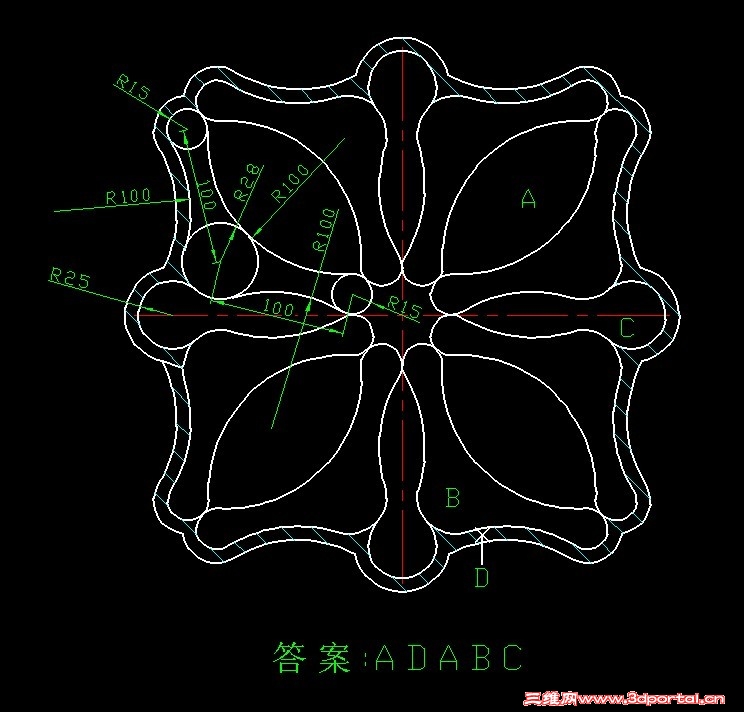

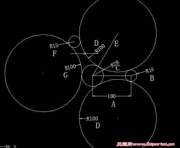

2005llnn老师,为什么我做的那条黄色的弧线半径不是100,做个半径是100的圆却不与下面的三个小圆相切,请指导,谢谢
发表于 2012-9-1 20:56:00 | 显示全部楼层 来自: 中国广西南宁
本帖最后由 2005llnn 于 2012-9-1 21:03 编辑 - F- o: \0 F7 S( B$ Z+ r0 ]& y
啥也不会 发表于 2012-9-1 11:38 http://www.3dportal.cn/discuz/static/image/common/back.gif$ L; Z  v- ^, m, H
2005llnn老师,为什么我做的那条黄色的弧线半径不是100,做个半径是100的圆却不与下面的三个小圆相切,请指 ...
7 t# V. K1 ]+ @& G
/ G/ a' @4 A6 ^% Q6 J/ r
作图的方法问题:按图示ABCDEFG顺序作图就不会错了 09-01.jpg

发表于 2012-10-16 15:33:32 | 显示全部楼层 来自: 中国广东佛山
本帖最后由 yongheng 于 2012-10-16 15:39 编辑 : k. T4 ]7 v. G( p. G/ ]
2005llnn 发表于 2012-9-1 20:56 http://www.3dportal.cn/discuz/static/image/common/back.gif: T0 l- [' m+ U- o+ l# J1 F: b4 ~! }
- K* ?' }! j3 P% V8 V, O! g# T: W' B1 F0 h' l  q* G
如果只是画你这个图的话1 Y8 ^3 l' R/ V0 p! h# _
那15、28的圆和距离100直接可以画出
" v* ?( o; b* J/ W1 o% S( ]然后就是D圆  进而知道D圆圆心  直接对称15的小圆和左上100圆弧
0 Q$ B) l1 t9 O, x7 d
+ N9 d+ M* `; ^: k但是这个题28的圆的位置没有办法固定  怎么下手呢?
0 Z( |# q" W) `3 D" Y) V& i我用3D软件草图也画过  如果不再加约束  这个图并不是完全约束的草图7 Q" m. {6 l" A1 s6 H+ `* a2 Z
难道以下面一个15的圆的圆心做一个半径100的圆和半径25的圆相切?
8 m2 T. w" M; B$ n+ ?. ?6 Q  j请问你们是怎么做出来的呢?

发表于 2012-10-21 16:30:21 | 显示全部楼层 来自: 中国广西南宁
yongheng 发表于 2012-10-16 15:33 static/image/common/back.gif/ H( l. W2 h7 Q1 h( h. N* C% [
如果只是画你这个图的话( R# X3 }: Z3 H6 G9 Q
% @' I3 ]: f" V1 h然后就是D圆  进而知道D圆圆心  直接对称 ...
6 r1 W1 ?  T5 h3 m
作两15的圆的圆心连线,再做垂线,将圆心连线移动到垂线与15圆的交点,再镜像图形,就得1/4图形了。
发表于 2012-10-22 10:30:15 | 显示全部楼层 来自: 中国广东佛山
2005llnn 发表于 2012-10-21 16:30 static/image/common/back.gif4 G- d7 U$ O3 B
0 F6 I" {6 J9 G8 a4 u
感谢版主的帮助  可是我还是画不出来  现在我只能确定一个15圆的圆心,另一个15圆的圆心没有确定
# I: w( _! v/ P- \& j, U怎么画2个圆圆心的连线呢! [% y& B% v6 b
- D) |6 l) s; E2 E) P' i能具体点吗  或者是有简单的图  谢谢
发表于 2012-10-22 12:12:40 | 显示全部楼层 来自: 中国广西南宁
yongheng 发表于 2012-10-22 10:30 static/image/common/back.gif3 J9 S/ g' I8 v$ Q7 l# v% p8 Q. N& U
感谢版主的帮助  可是我还是画不出来  现在我只能确定一个15圆的圆心,另一个15圆的圆心没有确定& v7 d- A, U1 J3 E/ E9 h
怎么画 ...
5 N8 k. Z2 b" [* D! c
参见34#图,E步骤:作28及100圆的圆心连线,以此线作15圆的镜像,就得另一个15圆了
发表于 2012-10-22 13:30:14 | 显示全部楼层 来自: 中国广东佛山
本帖最后由 yongheng 于 2012-10-22 13:31 编辑 # W% Y, o) \; H7 i- o8 A* n5 y
2005llnn 发表于 2012-10-22 12:12 http://www.3dportal.cn/discuz/static/image/common/back.gif
" @' Q+ N7 `- g6 `; Y0 A0 g参见34#图,E步骤:作28及100圆的圆心连线,以此线作15圆的镜像,就得另一个15圆了
/ e& a) O1 j) Y+ ~0 x  |: ^! c
: b9 q$ _7 G9 H7 f* ?
可是对于这道题来说 28圆圆心的位置并不能确定啊& N/ f, F+ p6 j7 @, x5 e6 `* P- c
25圆圆心的位置也不能确定
发表于 2012-10-22 16:56:22 | 显示全部楼层 来自: 中国广西南宁
yongheng 发表于 2012-10-22 13:30 static/image/common/back.gif
. V, ?, K- b- [, f# {可是对于这道题来说 28圆圆心的位置并不能确定啊
2 _/ c; `' A. W" ~+ ~+ W25圆圆心的位置也不能确定
4 o  F# H9 v% I( Z3 |8 J- j( d
作1/4图形的四个15圆交点连线,连图将此线旋转到45度,再作两垂直线找到总中心。

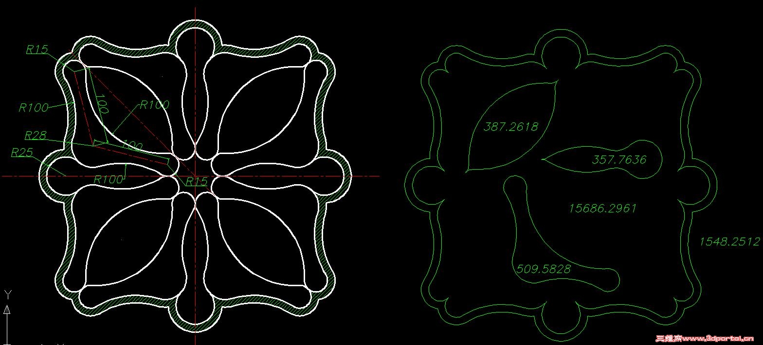

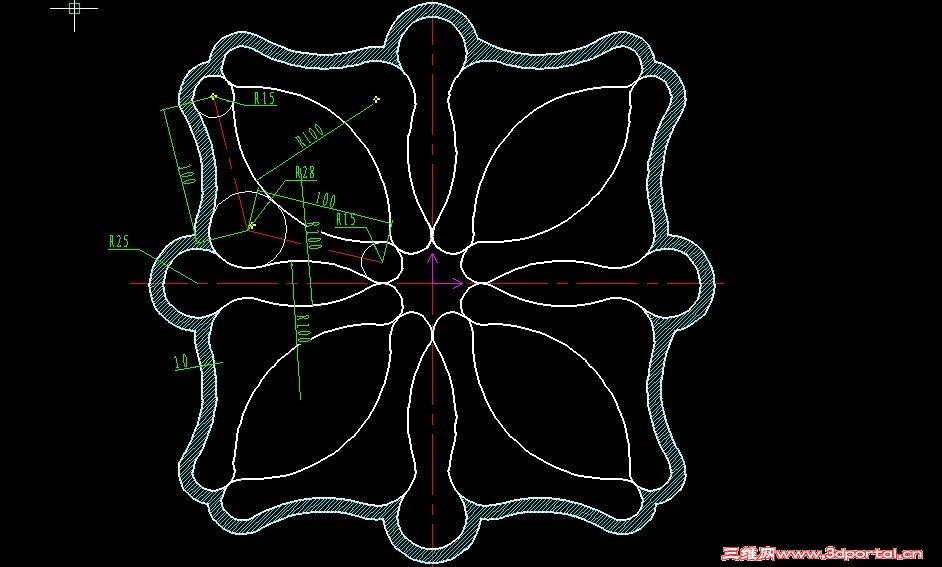

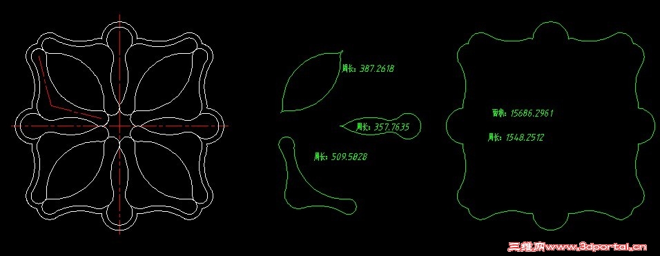

发表于 2012-10-24 15:31:40 | 显示全部楼层 来自: 中国广东佛山
试了一下  多谢斑竹
1 E9 d. o6 }2 ^) T' {9 }& m  I( _
2 K: K; ^8 a3 |1 d' W/ K8 k1 u7 X 未命名3.JPG
! E$ ~  x6 y. f  C2 X

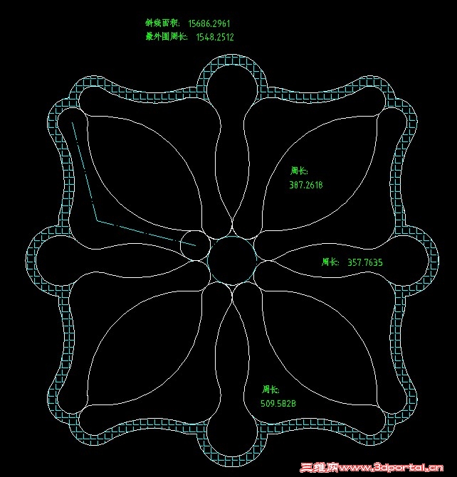

2005llnn + 3 参与鼓励,第3题应该是357.7635,你的是357..

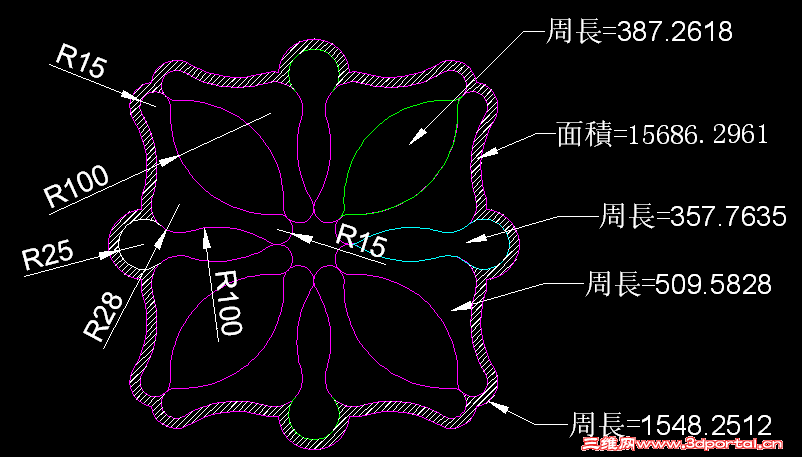

发表于 2013-4-13 09:58:06 | 显示全部楼层 来自: 中国浙江温州

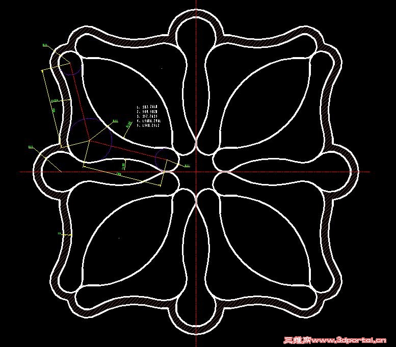

4-13 基础综合练习20
$ s3 W. k& W% ], Q9 z3 J6 h. @原来是将R15和R28之间的距离100放平画,暂时不考虑角度
5 l7 I. p8 I6 s8 z8 K7 G( A先将1/4部分画出 再根据R15的等八边形调角度 我怎么没想到呢?
2005llnn + 3 参与鼓励

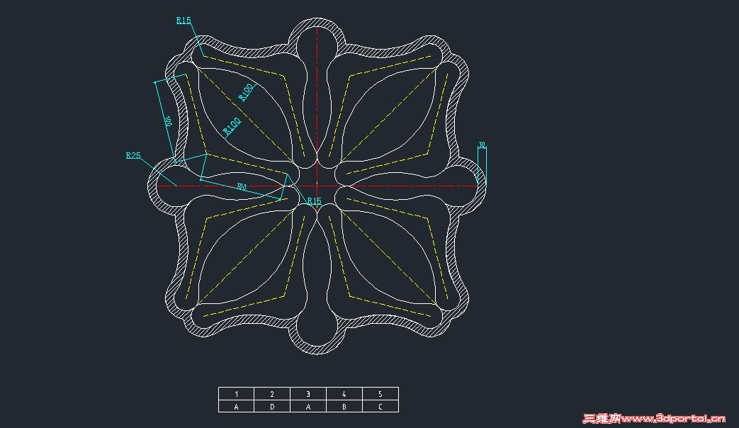

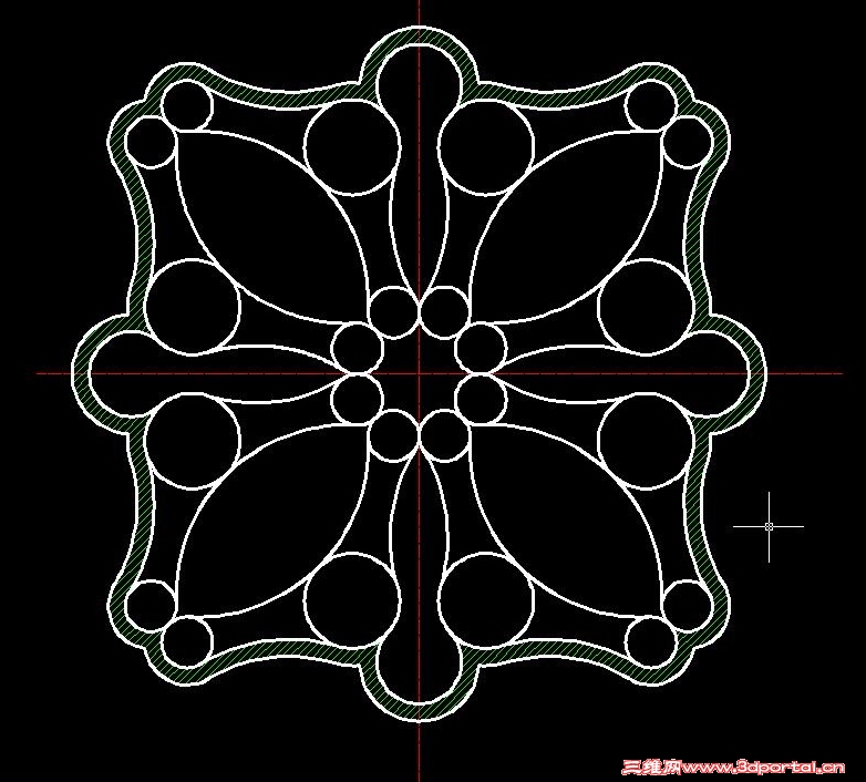

发表于 2014-2-18 22:15:42 | 显示全部楼层 来自: 中国四川成都
练习20
