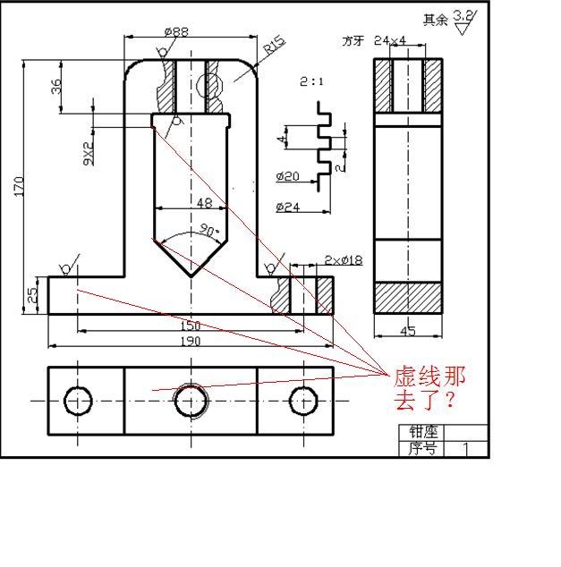

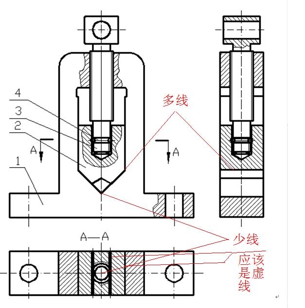

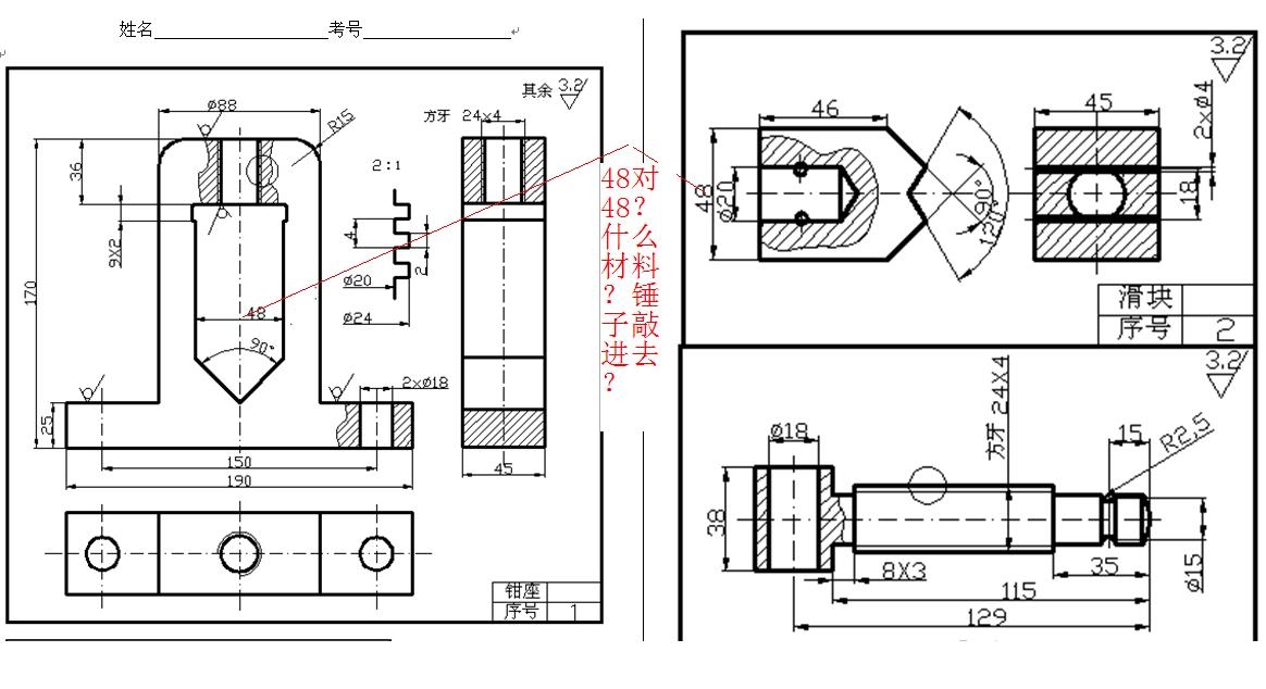

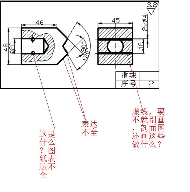

看了LZ的图,我实在是不吐不快,高级???很疑问啊,图上很多必须的东西都没有或不全,材料,尺寸公差,粗糙度,形位公差,明细表,技术要求等,当然,你可以说设计者他不需要这些,一样加工出合格的产品,那我佩服,但我最不能忍受的是图纸上还有很多错误,让我看了后实在是不舒服,不吐不快,LZ,如有得罪,见谅,我有点直
2 D0 l8 R, @7 i1 z, A9 _+ E大概看了一下发现的错误
