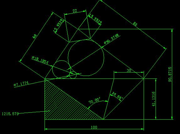

回复 7# ★新手★ 的帖子
请问在画两条弧时怎样确定它们的包角是220和300度的
发表于 2009-5-11 20:44:59 | 显示全部楼层 来自: 中国上海
练习题18答案:) a7 [7 [4 {3 m2 |) }
1.D ;  2.A ;  3.D ;  4.B ;  5.C。% E! Z% ~7 |! ?
% @* k6 m2 W$ k& h! y( s0 [/ U/ U
顺带帮楼上解释一下包角220°和300°的算法:! A$ s0 X  h  Q9 }  J- U# {3 `6 f
360°-2×70°=220°(圆周角是70°,那么圆心角就是2×70°,反向的圆心角就是360°-2×70°)
/ ?6 @4 t+ ~$ I! k3 V360°-2×30°=300°(道理同上)。

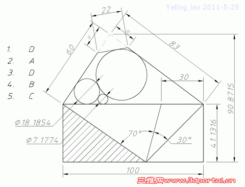

发表于 2009-7-21 21:45:57 | 显示全部楼层 来自: 中国山东东营
交作业

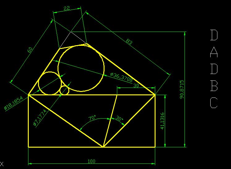

发表于 2009-7-25 16:00:44 | 显示全部楼层 来自: 中国福建莆田
DADBC

发表于 2010-9-20 13:23:36 | 显示全部楼层 来自: 中国江苏南京
DADBC$ v6 X" `3 C$ q0 L' b+ ?' L) n) x

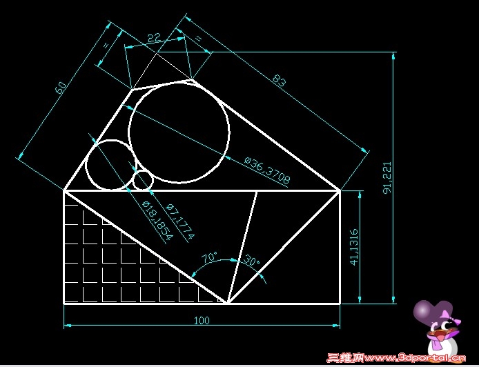

发表于 2012-2-17 15:07:21 | 显示全部楼层 来自: 中国湖北黄石
感谢三维网,感谢各位楼主,这里让我学到了好多的东西!

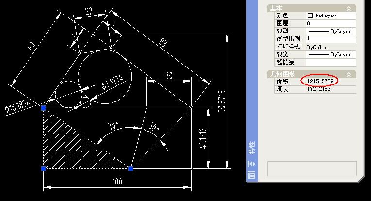

发表于 2012-2-17 15:16:14 | 显示全部楼层 来自: 中国湖北黄石
上面作业标高有误,改正了
