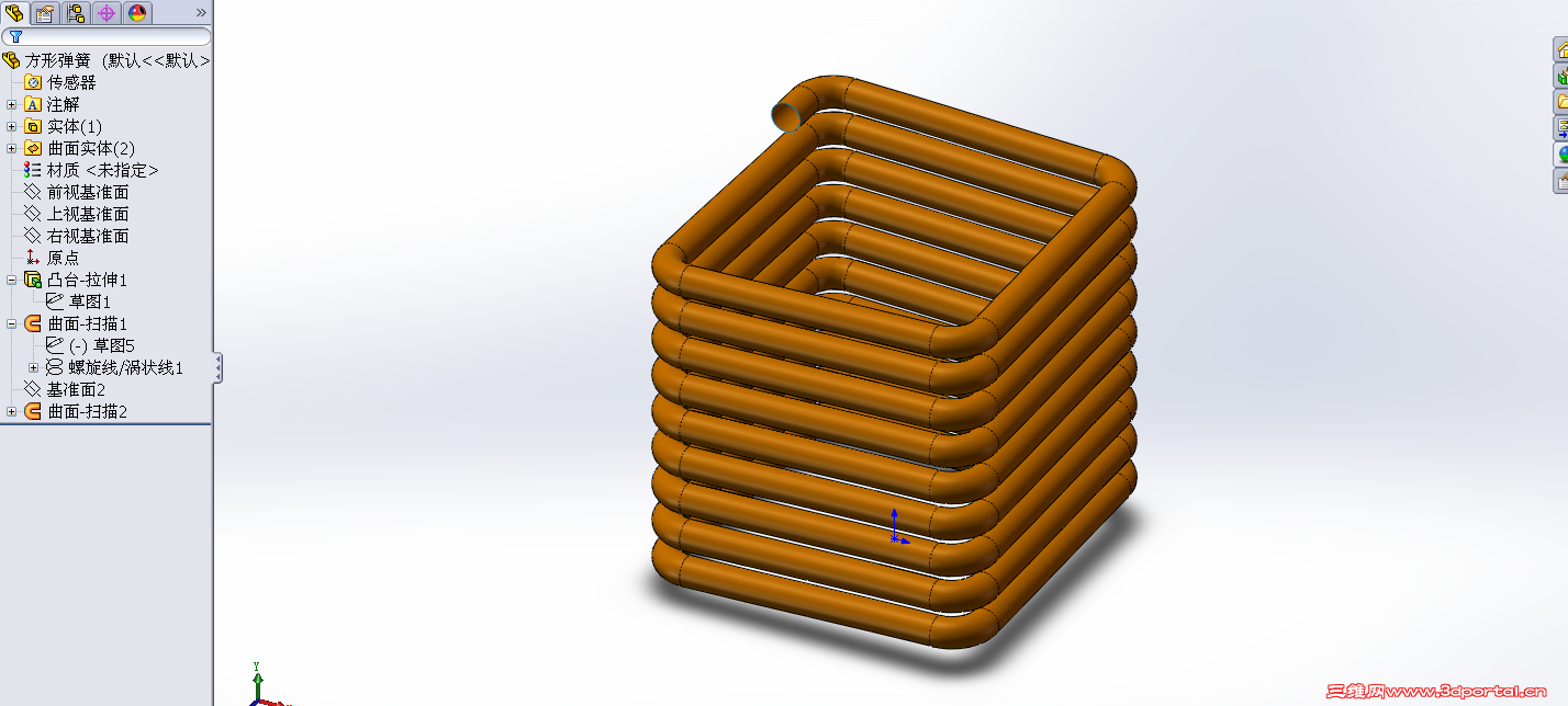

学着做了一个,晒下图片,长知识呀,这都是高手

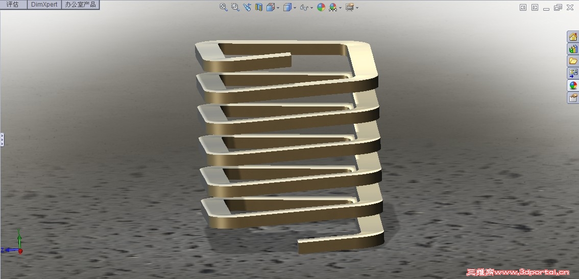

发表于 2014-3-19 13:19:26 | 显示全部楼层 来自: 中国广东深圳
skypc 发表于 2013-12-20 22:52 static/image/common/back.gif
% x1 ~$ y5 V" x3 b  p6 D6 B' e; ?也太难看了吧!
) k; b0 ]8 e% q7 H0 r, w& M* L这样就好看了  H$ ~7 z$ h0 \& u5 b

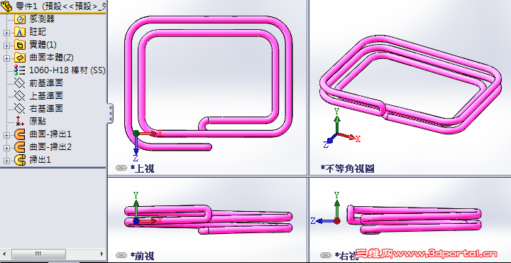

所謂的多层也是要定義好,如下是瞎做的.
/ ?0 g, h# K8 j. A! s4 M& ^
8 E. M7 E% e2 V
发表于 2015-3-17 22:01:38 | 显示全部楼层 来自: 中国北京
ryouss 发表于 2015-3-17 11:06 static/image/common/back.gif
4 x$ V5 L- A& G3 K  M$ J) n8 e+ w所謂的多层也是要定義好,如下是瞎做的.
8 n& N- k" I8 ?: Z# p0 P求参数化的,科学的
