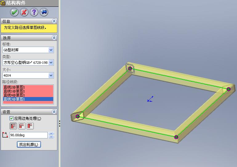

我用焊接结构轮廓库矩形空心钢的时候也出现了25楼朋友一样的现象,哪位朋友指点迷津。谢谢

原帖由 leoliaoliao 于 2008-11-21 09:17 发表 http://www.3dportal.cn/discuz/images/common/back.gif7 @) q4 d0 v9 n' t. n
# }$ H2 X0 @) B$ r* F4 Y2 Z4 \- M1 Z
3 L* o9 r: q* z& o0 m$ M9 `问题已解决,请下载附件里的矩形空心型钢和方形空心型钢代替原来的,经测试已没有问题!

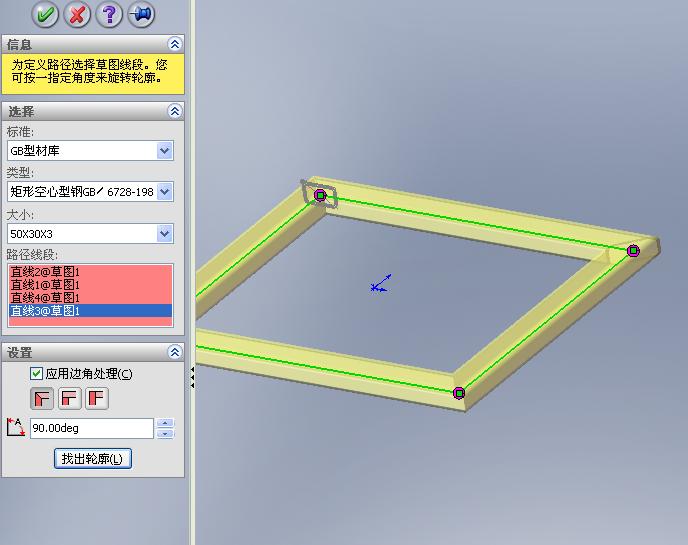

发表于 2008-11-22 16:10:13 | 显示全部楼层 来自: 中国安徽蚌埠
不好意思,H型钢调整好了。但是,矩形空心管还是不给用。下面是截的图。
发表于 2008-11-22 16:19:30 | 显示全部楼层 来自: 中国安徽蚌埠
矩形管是使用修正过的文件。

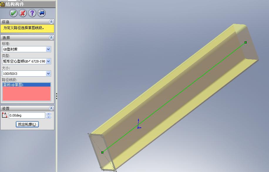

 楼主| 发表于 2008-11-22 17:07:08 | 显示全部楼层 来自: 中国湖南益阳
我这里在修正以前出现的问题和你的一样(以前没有全部测试),但是修正后这个问题就解决了,请看下图,这是我刚才看了你的信息后做的截图(型钢型号也和你的一样)!
3 j2 i- x# I' k  b! {% E/ `至于你的为什么还有这个问题,那我就不清楚了!
