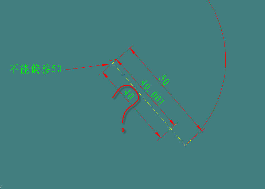

[讨论] 百年难遇的CAD偏移失败,大家分析下原因

你使用什么版本,我用AUTOCAD2004能做到的

回复 1# scliukejun 的帖子
这是按你的原图偏的,你的40有误. [' C8 p" e" p/ P8 P- @

21楼的也算是高手了。的确是从PROE等软件转过来的工程图文件,很多的边转化为多段线的时候,没有做成样条曲线,不仅偏移困难,而且对内部进行填充等操作都会造成AutoCAD死机。8 M2 P4 T. ~) a9 J
尚位找到好的解决办法,一个就是把图上的多段线进行样条曲线话,或者在进行填充的时候,先用ACAD的分解命令,将整个图形分解。

LS的一些朋友没有理解LZ的意思。
( t: [3 J- }1 E0 l' p- s0 |黄线(和左边红线)不能一次偏移50.
& x5 `  [4 d- }  M" o7 @原因分析:我想,LZ可能是从三维图上复制的边,然后转为多段线,这样的话,多段线就会继承样条曲线的控制点,使得一条多段线是由多段小直线(或 ...) ~9 q& q, ~3 d- o+ \% l; M( n" h! B7 \

很有道理,这样的问题与三维软件中的放样、扫掠失败问题有点类似。

可以啊,可能是你的软件出问题了,建议你重装一下再试试看

把它连接成一条线就行了。

黄色的多线段的的确不行,CAD2006版.
