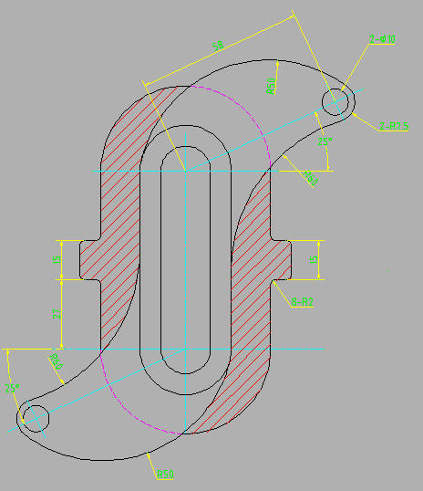

[练习题] 基础综合练习12-原題
发表于 2008-11-6 09:30:56 | 显示全部楼层 来自: 中国江苏无锡
完成练习。" h4 T# l9 s) x6 k6 O" Z5 c2 r

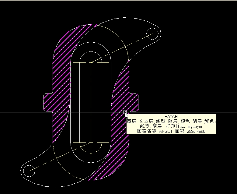

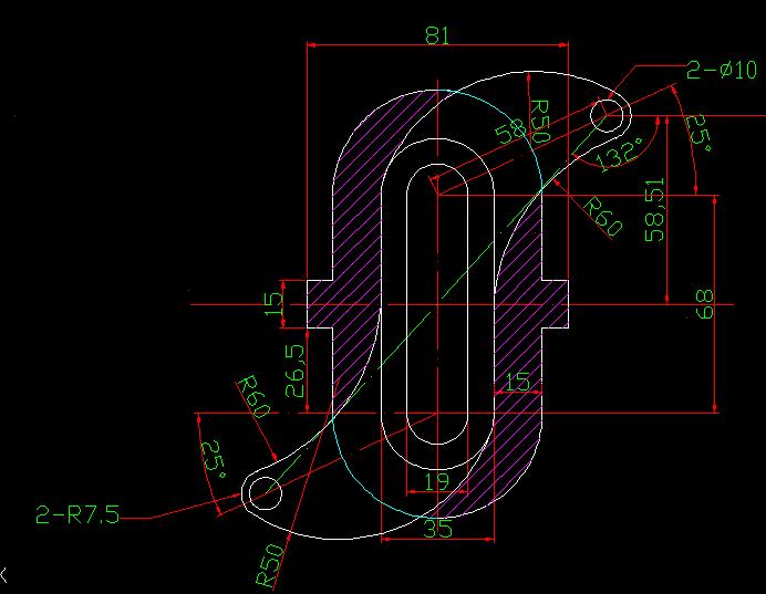

发表于 2008-11-11 21:14:36 | 显示全部楼层 来自: 中国浙江杭州

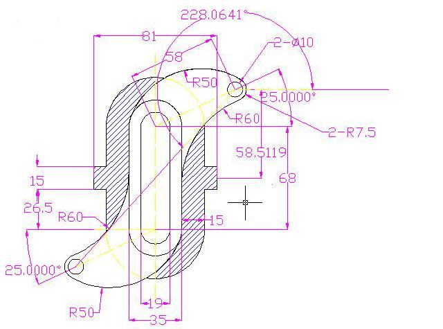

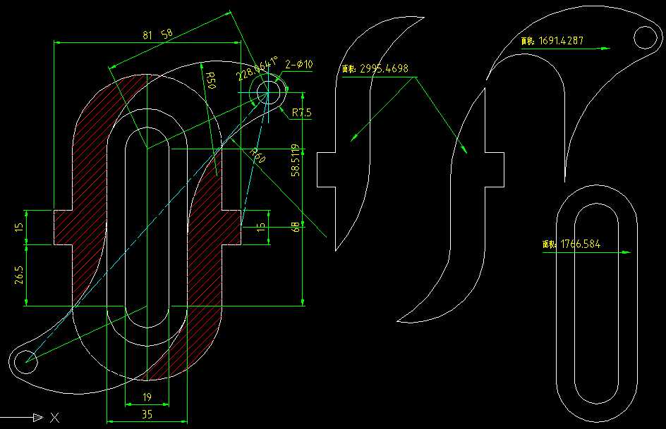

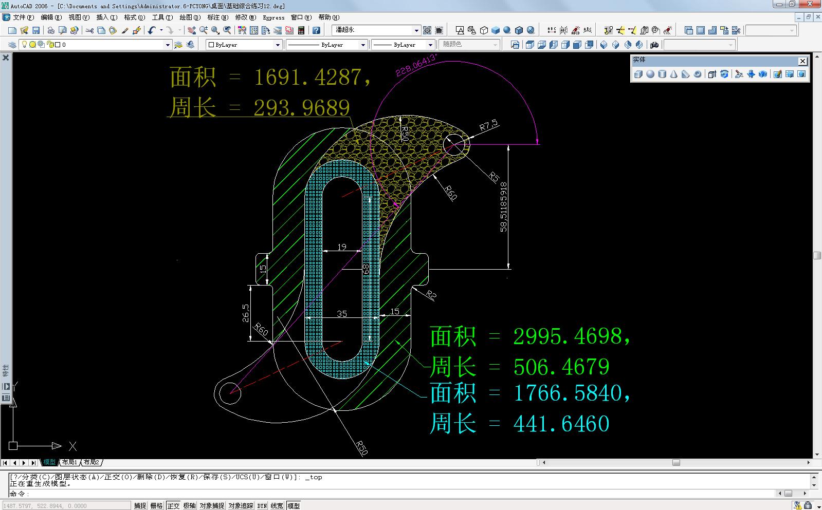

做题练习。第二问用查询在特性栏里,其余标注于图中。

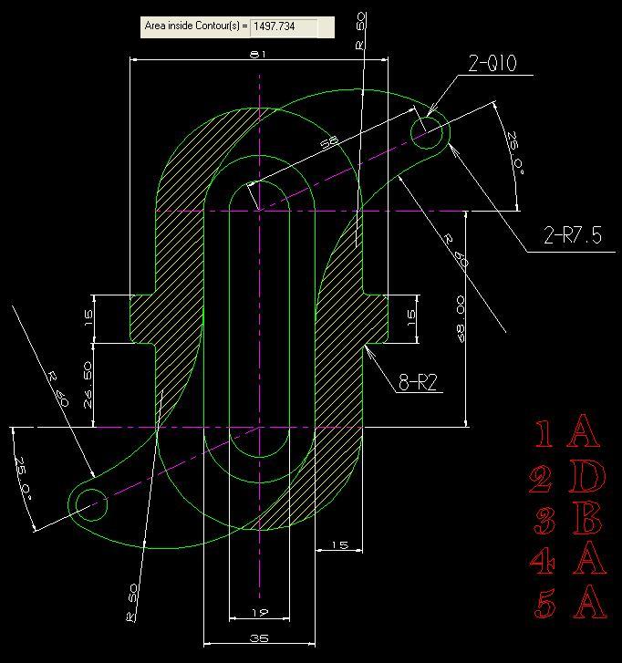

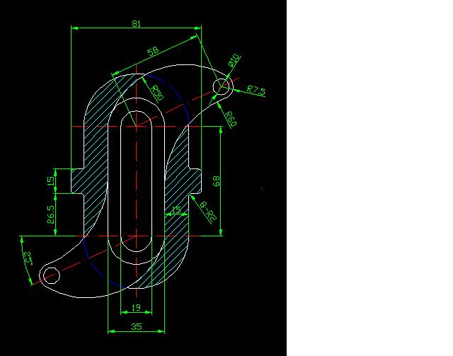

发表于 2008-11-15 11:01:56 | 显示全部楼层 来自: 中国山东烟台

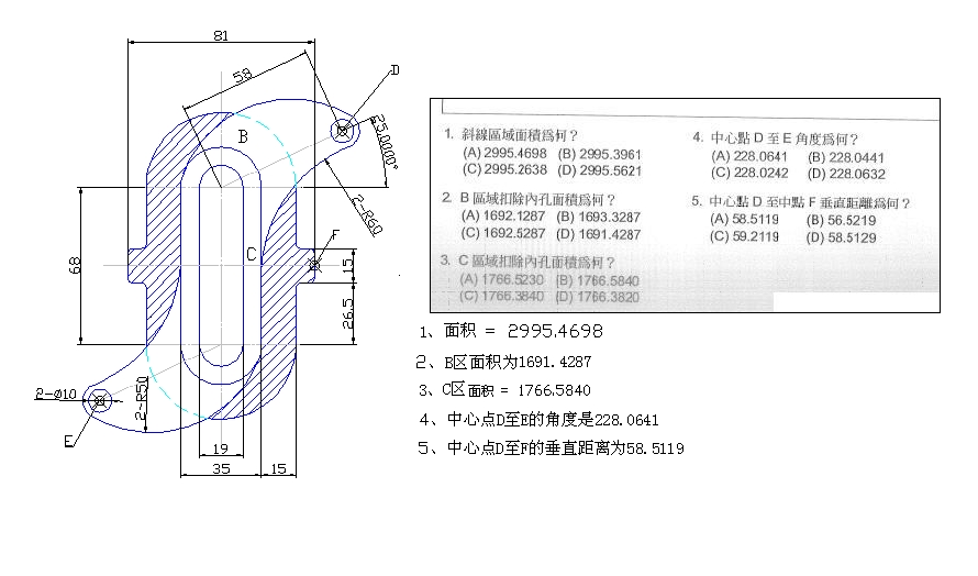

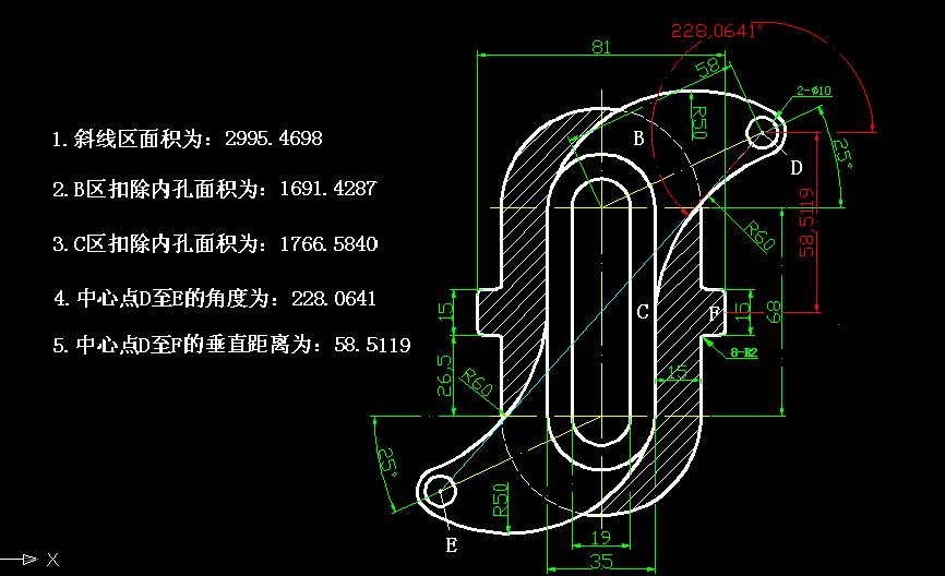

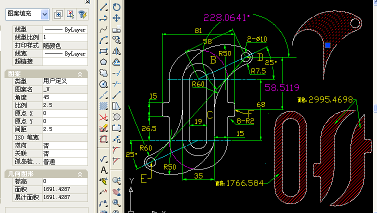

A D B A A
: D4 u- B' b  p# i$ E3 R" u

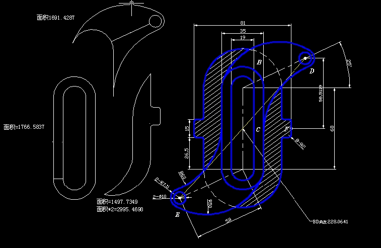

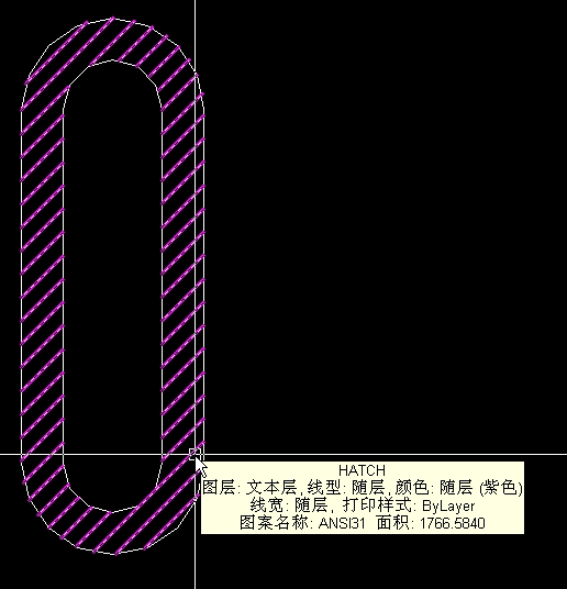

发表于 2008-11-16 20:46:39 | 显示全部楼层 来自: 中国河北唐山

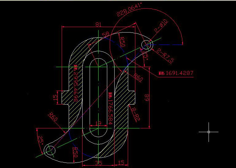

(1).A     (2).D     (3).B     (4).A     (5).A8 p  k/ Q" c' j9 m+ m0 }
请问怎么把面积标注在图中,象27楼那样.

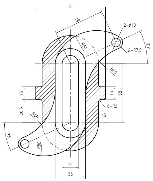

发表于 2008-12-1 11:42:15 | 显示全部楼层 来自: 中国广东佛山
基础综合练习12
基础综合练习12

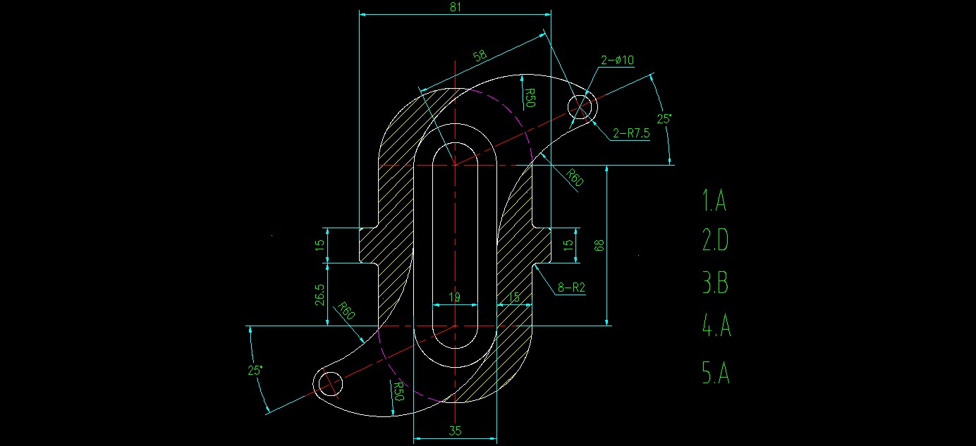

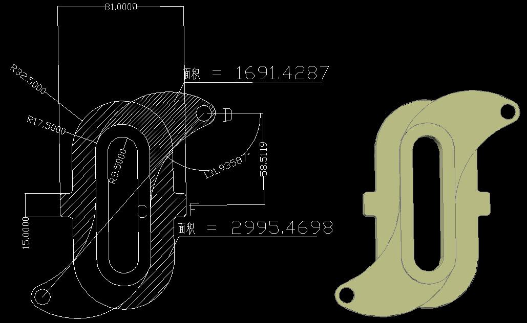

发表于 2008-12-31 21:51:16 | 显示全部楼层 来自: 中国上海

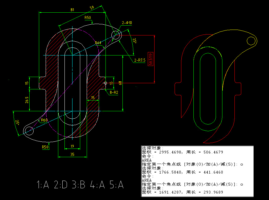

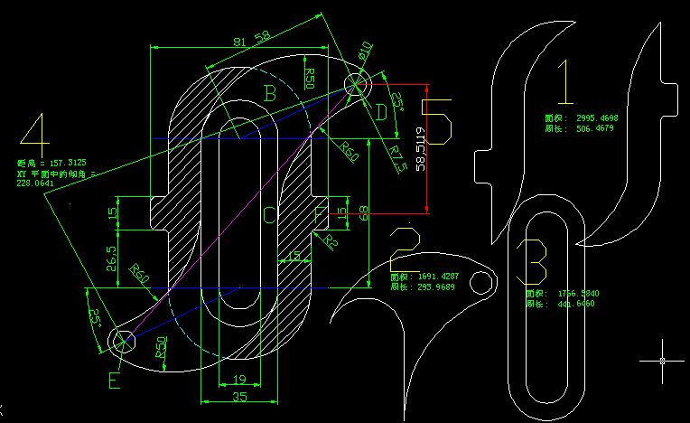

ADBAA

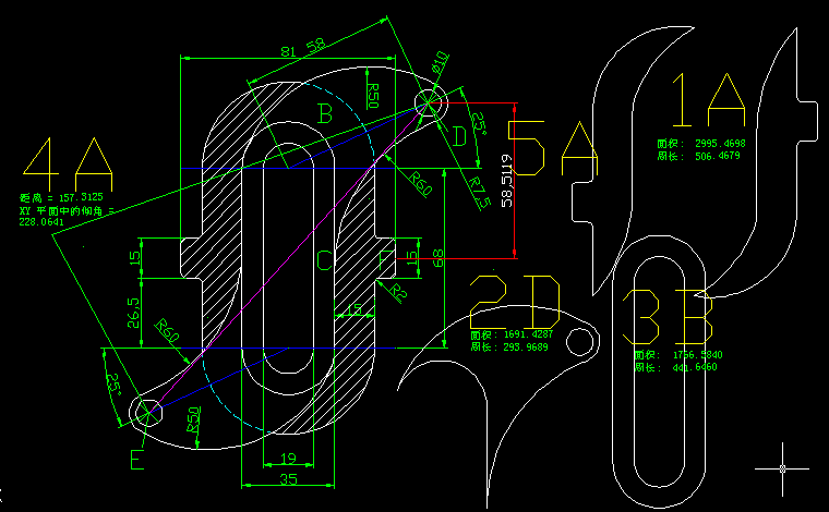

发表于 2009-3-8 10:50:49 | 显示全部楼层 来自: 中国浙江宁波

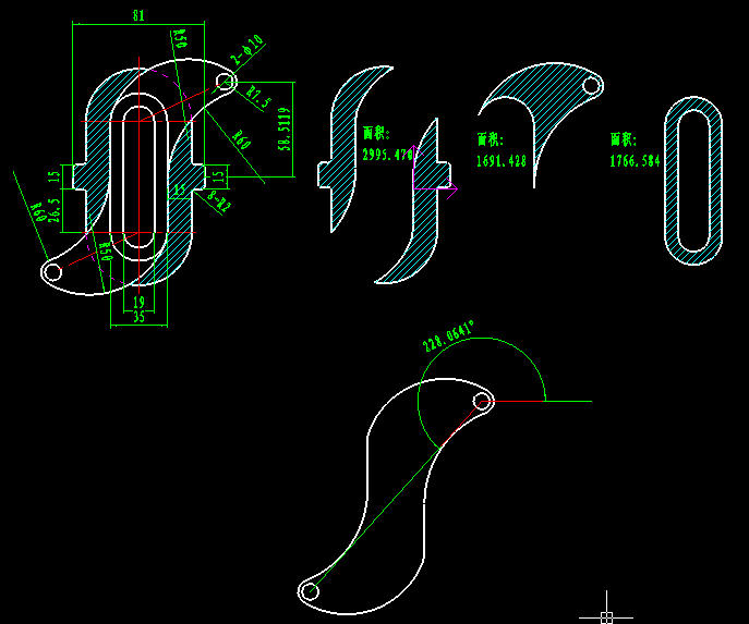

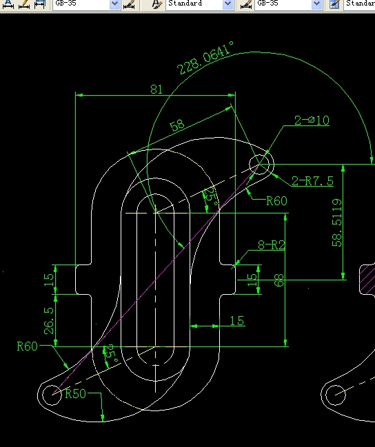

:) 我也来一个! tt4.JPG

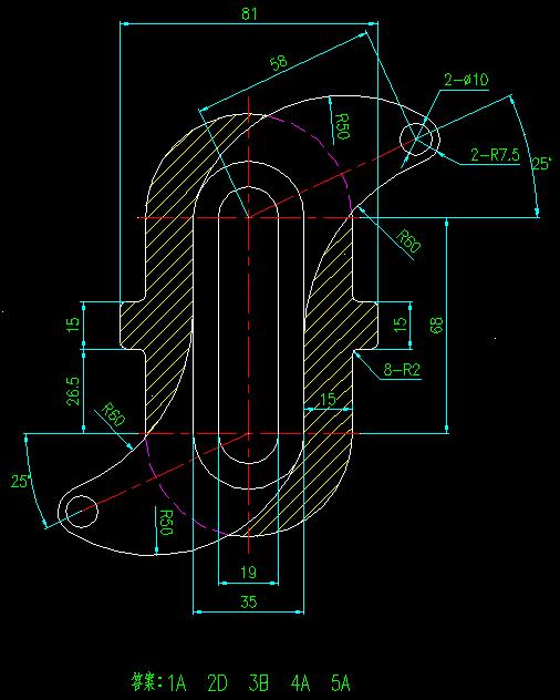

发表于 2009-4-30 13:06:56 | 显示全部楼层 来自: 中国广东东莞
答案全部标出来了!
