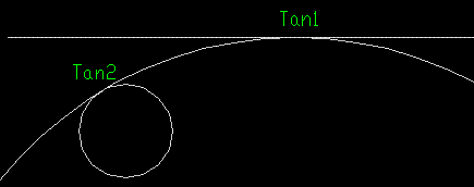

都不行时,就暂用几何法吧

发表于 2008-9-16 11:02:31 | 显示全部楼层 来自: 中国江苏镇江
应该画出来的园是唯一的才对
发表于 2008-9-17 09:16:35 | 显示全部楼层 来自: 中国贵州贵阳
原帖由 东西南北风 于 2008-9-15 17:49 发表 http://www.3dportal.cn/discuz/images/common/back.gif
& M/ ~* F- F4 T5 N+ I# }; P& r我们在cad2004上,没有问题,直接画出来了。在我同学的cad2008上也能画出来。我和另一个同学都花不出来
$ ~3 [/ c% |# E8 D  z3 Y; w7 c' Z
         这个应该跟你的设置有关吧
发表于 2008-9-17 12:42:46 | 显示全部楼层 来自: 中国山东烟台
选择的 切点有关。要 看好位置就可以了
发表于 2008-9-18 12:51:53 | 显示全部楼层 来自: 中国四川成都
画的时候注意选择啊,C是外,I是内!~
