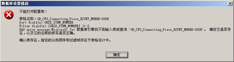

新装的系统,用的SW2009。6 w$ [; B2 J  {: t4 S! N: V, ?% O
! G. W% |) y( o3 \往装配体添加某些 螺母和螺栓类零件时会出现以下提示
! m" x; r! |4 R# Y8 p* {& P( z$ ^' ~(比如A级 GB/T6178,GB/T837)
  C8 V9 e* t8 \! v9 z/ a. R: @) m$ w6 x; c
  j* g  ?% ~7 `; m7 X1 o: I6 _0 u. u2 Y
4 W0 j; ~0 O2 e( q( B; _
( k5 V" o7 F- p: e/ Y* ~4 ?+ p" ^
添加某些 螺栓类零件时会出现以下提示2 g3 ?; R- P; r: x+ H+ r, {, b
(比如 C级 GB/T5780)
0 H0 ]% L" _( ?) S+ F' x: S
* _! W; Y4 M; `8 d4 ^0 z- \
, ]9 F" |9 v+ k/ W0 j8 E" \用SW2008不知道有没有这种现象?
/ v% D. n, l7 V2 `5 H& p8 x
6 b1 u: D5 u+ x& H- e上面两种情况是否是因为用 SW2009的原因呢?9 I7 f' }0 n1 q
1 u$ f7 T% o! h5 M
也不知道是否1楼的 GB 零件库不适合 SW2009?
 楼主| 发表于 2008-10-13 09:02:14 | 显示全部楼层 来自: 中国四川成都

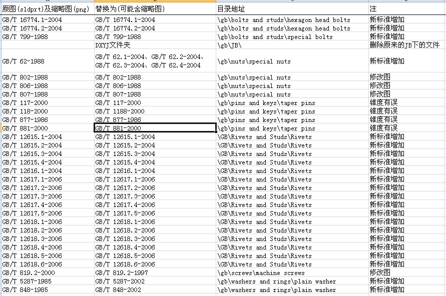

发表于 2008-10-14 19:18:33 | 显示全部楼层 来自: 中国江苏常州
今天又抽空检查了一下,又发现了下面3种错误
. S2 W; m: |- ?0 |3 K6 {
/ \; o* [6 X) f' e% O+ | Capture-1.png 9 a) B2 Q$ N# J# W% K6 D
+ F' K- j# v3 A Capture-2.png 5 c( g# N) x3 S: n" d) `0 a% V
# Q1 t: ^0 v. a+ _ Capture-3.png + P/ I% o2 V/ L- X
2 k! l- I7 }; y5 W****************************( P  d; H' T0 F
+ k0 X* q8 W% ~7 K
全部检查了一下,发现有错误的清单如下:

7 M- T1 p8 \/ P- `! n* B# ULZ 改正时可以参考一下。

更新后的SW2009版的Toolbox的SWBrowser.mdb及更改文件
感谢各位在试用中提出了不少的问题。这里将各位在SW2009中的各类问题进行了全面的更改,并对原Toolbox中的有误文件进行了修正,增加了部分新国标。1 v. _3 ^$ a( I! H9 n: V4 j
    请各位在使用中提出宝贵意见。, F: @" q. j" a% s7 i
    更改明细见附图,更改附件(适用于SW2009版本)发表如下:

发表于 2008-10-29 20:21:01 | 显示全部楼层 来自: 中国江苏常州
这次修改后的错误已经非常少了。/ d5 X4 l% B; I; u6 Z" \$ w
' Z) u0 G+ C+ v" j4 S: a3 |
目前存在的问题:- F7 {8 E) F# E6 H$ W
! G# T% {8 U' G* \调用JB夹具标准件时出现以下提示
3 n% l3 N$ _0 F# S) H  k0 F: s
1 V) }- g2 m7 |* V  Y) z  B Capture-1.jpg $ k: E' p$ J9 O; `( L/ I
% I  q2 c+ v, L5 B2 e
此错误估计是路径定义错误。
  R, l0 t) d% ]4 F* K2 D: t4 t' k7 @2 h% ^- h" _4 R
) v1 B4 Q0 U0 b+ R# Y% p* ~% N
, a; u7 p; ~, s2 ]) m' g! l$ Q: Z其它出错的标准件清单如下:% `( o6 X3 ^3 ]+ z- @( Y( H# K
1 l, f  |) X% s/ f# i; L- {  I
' _; L! c% }' m
开槽六角螺母
, }9 [) K1 t, i- ^GB/T 9459
8 _6 g  H, ], f; ]" L3 h: `  e, m* u. {' Q. U# C
圆螺母
! X& \4 {: w9 N* d& K4 sGB/T 817: G4 i6 z9 c+ e2 X/ w7 ]
- e# |4 N: y: P5 d
螺柱% {! W( @' c& Q0 G* f6 V2 D7 ?
GB/T 902.2
5 s, N' N( C+ g8 P3 e- A# cGB/T 153898 p/ |8 Y9 p* j/ W5 C1 W
# q  e) \* u& C! J
销轴
' K3 P0 T. p6 G" d9 M% i9 fGB/T 882
- q3 e$ S4 ^4 F6 i4 u2 b9 J/ B, V+ u
请 LZ 核查。
9 [5 P8 k/ W& o; M/ X/ ?% K; x8 M3 S& Q' |- Q9 r! \
谢谢!
 楼主| 发表于 2008-10-30 17:33:17 | 显示全部楼层 来自: 中国四川成都
回复 79# yc2006 的帖子
以下是修改后的文件。请将文件夹中的数据库中的两表复制到SWBrowser.mdb中。将文件夹中的图按明细表的地址替换文件。对于JB文件夹中的增加夹具标准件,请将上次的文件夹中的“DXYJ“文件夹复制在原JB文件夹下,并删除原来的JB下的文件。
修改替换文件1.rar
765.39 KB, 下载次数: 272
发表于 2008-10-30 20:26:16 | 显示全部楼层 来自: 中国江苏常州
原帖由 huwenliang 于 2008-10-30 17:33 发表 http://www.3dportal.cn/discuz/images/common/back.gif
1 _' G9 v! k0 K, S) }以下是修改后的文件。请将文件夹中的数据库中的两表复制到SWBrowser.mdb中。将文件夹中的图按明细表的地址替换文件。对于JB文件夹中的增加夹具标准件,请将上次的文件夹中的“DXYJ“文件夹复制在原JB文件夹下,并删除 ...
/ _) }% @5 e; \' L
& V" V* E* q2 u
夹具标准件的问题好了。
) W- v4 g" z; @  y: C9 B# h
& c  Y5 K8 l$ ~; u8 V' K下面三个好像还是有点问题
3 z! f$ c2 F  w! o9 T: B3 i: P
( g  i* ]0 y' G- P( K. m
0 M1 H! j6 E5 Q) N) o) u( J- ]( U' ~4 L0 d
开槽六角螺母& X- `1 @  d! E& l. S; i$ m2 D
GB/T 9459
! w+ }  m/ z$ f, [
9 b/ B1 G1 R- A1 o# D+ h9 Z! C圆螺母, g  i+ S; p. h. e8 |
GB/T 8172 o8 j  Q; H6 |. J* }% C$ O4 N
" h8 X! @. V2 g& p0 `
销轴
, q3 S/ k. p6 x7 Z' L1 m$ \" ]3 qGB/T 882
发表于 2008-10-31 21:25:10 | 显示全部楼层 来自: 中国广东佛山
