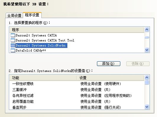

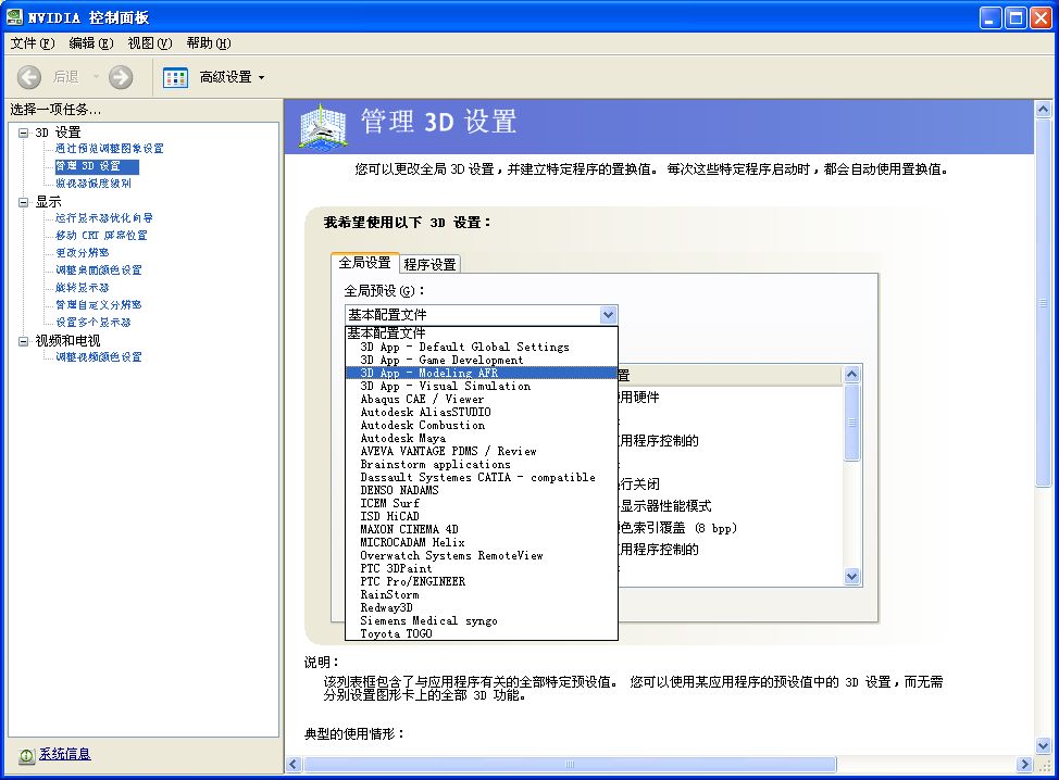

如果成功的话,这里不用设置也能打开REALVIEW的
: e! r" J! ^2 p( F$ D 2.jpg
+ p) M) S8 C, E: r! L% v& I0 |! `0 U0 V! U8 e$ Y) |' _/ G3 n

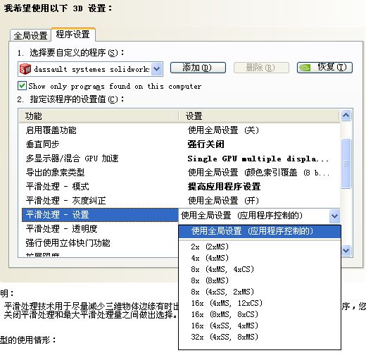

或者
, l' ^1 e- i9 ?  b& S& z4 x5 K

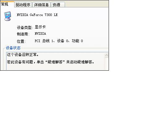

12345.JPG 1234567.jpg 我的可以不- H& Y1 e+ y0 o5 R9 X0 w

NVIDIA_G72.DEV_01D1.1  = "NVIDIA GeForce 7300 LE"
& O9 L  ~- V( p0 \% F
% H4 R4 [5 _6 @, Y6 f* u改为下面这个试试
4 m3 x1 a) m$ V# ~NVIDIA_G72.DEV_01DE.1  = "NVIDIA Quadro FX 350"

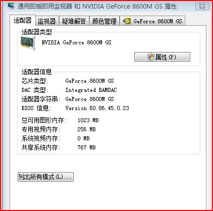

1 [) A* Q/ B, I' M可以运行了但是我的第七部没成功,第八部运行Rivatuner出现的还是 Geforce 9600 GS0  128bit G92(A2,96sp)with 512MB DDR2,没有成功是否是DDR2不行?

进一步的效果出来了,采用新的驱动:177.89及减少Crack步骤(忽略6-7两步)可以打开图示设置了,原来是灰的。开心一下下
