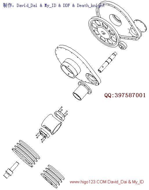

找到几张有价值的参考图片& L. B$ R: a6 \
( U! r% t# d$ S/ C; @
听说这款飞机 叫 “蚊子”3 J9 v1 T5 x# H2 R
引擎功率:60匹
" ~' Q- \6 X  Z8 f2 u5 n. t0 ^" z
3 O! J( m- U5 E4 }1 P0 H

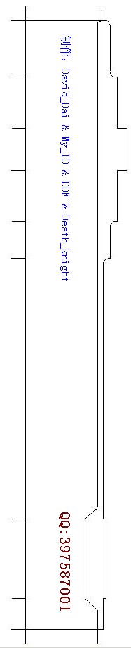

8 b- w& h" d: d9 ?9 @+ m' L8 w/ A今天 全套图纸到手
, a6 l% a( J. O4 Q4 J# _; B& N+ G# q7 e, m: ?* o( \& X4 B

0 V! {8 g; |1 ?3 d) ^% h7 I2 c有了图纸的感觉真踏实,呵呵……
休息一下,看看这些天的成果
休息一下,看看这些天的成果

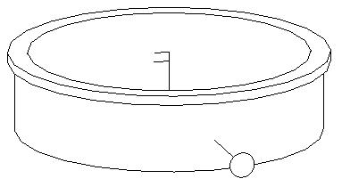

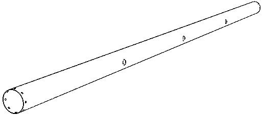

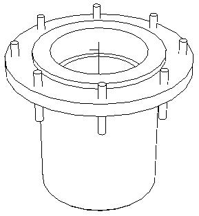

 楼主| 发表于 2008-7-23 14:09:02 | 显示全部楼层 来自: 中国浙江宁波
上齿轮箱连接环 和 主机架底部轴环
连接环 截面
连接环 截面
旋转
旋转
工具体界面
工具体界面
拉伸
拉伸
阵列
阵列
求差后,完成
求差后,完成
主机架底部轴环的制作也一样
主机架底部轴环的制作也一样

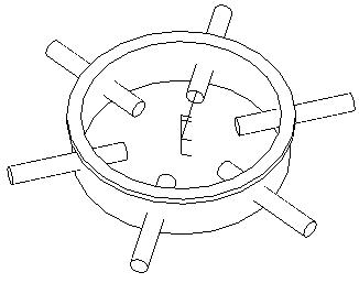

 楼主| 发表于 2008-7-23 21:24:00 | 显示全部楼层 来自: 中国浙江宁波

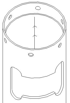

这次上 主机架
! ~) r9 V3 N1 O( a* {$ v- Y& A
; f0 [/ b# y1 k$ v6 L# [: z这几天要做一个程序,可能会影响进度
这一步 相信大家都看得懂
这一步 相信大家都看得懂
做一个工具体 截面
做一个工具体 截面
拉伸后放到合适位置,再根据需要进一步编辑
完成后的效果
完成后的效果
目前为止的所做的零件——可以看到 有点样子了!

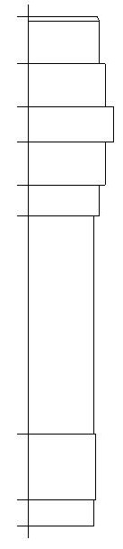

今天把 旋翼主轴的上半部分完成
9 J: p$ `, }3 h2 R! [3 F+ \# Q0 E+ g9 k% c' ?
[ 本帖最后由 David_dai 于 2008-7-25 14:11 编辑 ]

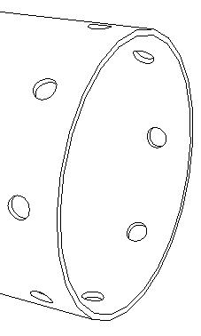

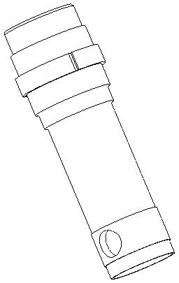

构建大致框架
构建大致框架
画出内部结构
画出内部结构
修整外形
修整外形
旋转成型
旋转成型
制作其他细节后 完成
制作其他细节后 完成

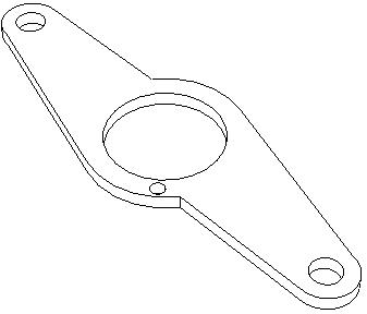

5 j* s! I3 J; G改进几个零件:* x. J8 J: n+ e: W8 Y! H0 f0 x  A
8 ~$ c1 ]$ ?8 L3 Y
34楼 的 84号 零件开口 现改为 图90#
3 y- @4 E. U# Y" R& [4楼 的 10号 零件螺栓孔 现改为 图91#
( ~1 x4 F% e' f* f5 s
( M  L, w6 X2 C( K[ 本帖最后由 David_dai 于 2008-7-25 14:13 编辑 ]

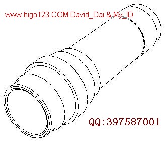

 楼主| 发表于 2008-7-25 18:00:29 | 显示全部楼层 来自: 中国浙江宁波
上 今天下午的成果
. `9 E' P5 e( h4 [9 t5 U+ r
0 G9 Q3 z9 u$ N' a5 K4 ~4 {0 e[ 本帖最后由 David_dai 于 2008-7-25 18:03 编辑 ]

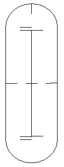

绘制尾部支撑杆
绘制尾部支撑杆
细节
细节
零件汇总
零件汇总
