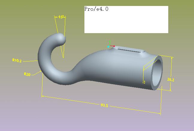

8天前
楼主: ltq59
[已出教程] 『1103』看图建模(已结束)
发表于 2008-7-16 08:59:25 | 显示全部楼层 来自: 中国广东东莞
就标这么多吧.偷点工. :lol: :lol: :lol:
[ 本帖最后由 qhdhcs 于 2008-7-17 11:48 编辑 ]
123.prt.rar
339.05 KB, 下载次数: 16
参与人数 1三维币 +4 收起 理由
qhdhcs + 4 参与练习!

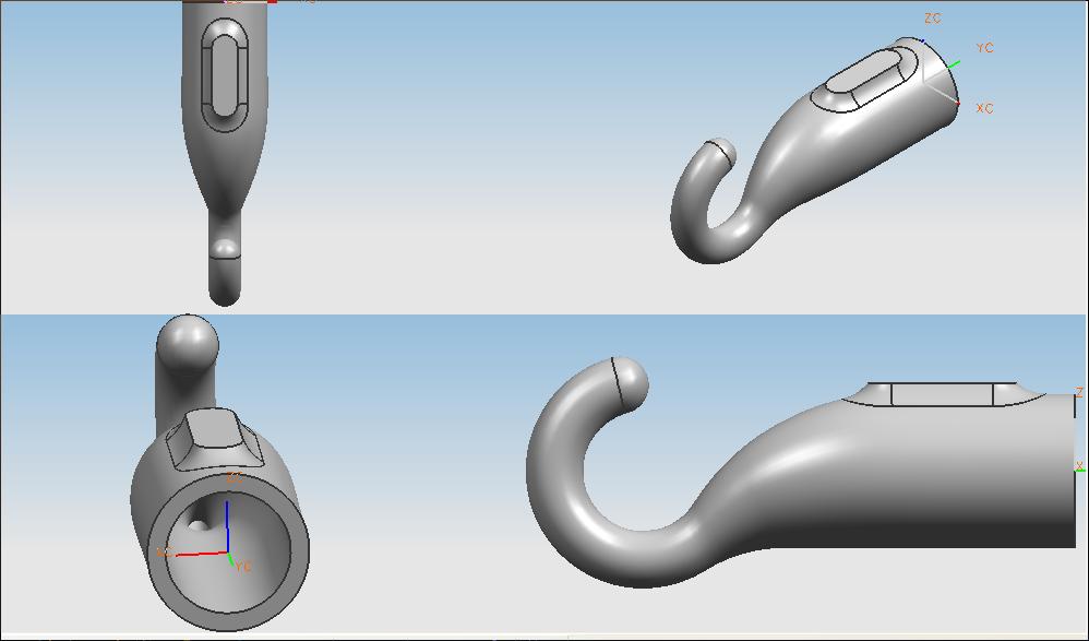

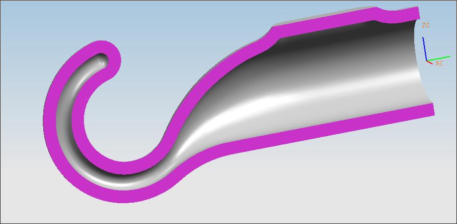

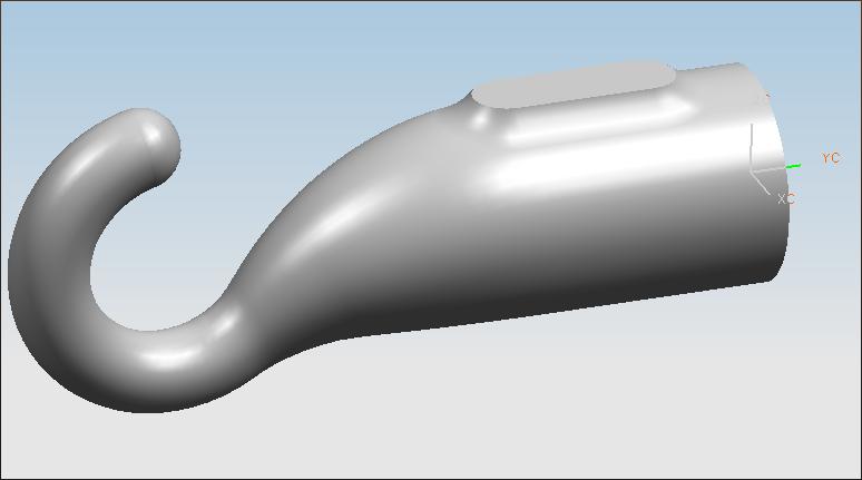

发表于 2008-7-16 09:30:46 | 显示全部楼层 来自: 中国山东潍坊
俺的作业,用UG4。0做的
[ 本帖最后由 qhdhcs 于 2008-7-17 11:49 编辑 ]
33333.rar
73.92 KB, 下载次数: 6
qhdhcs + 3 参与练习! 要求标尺寸的

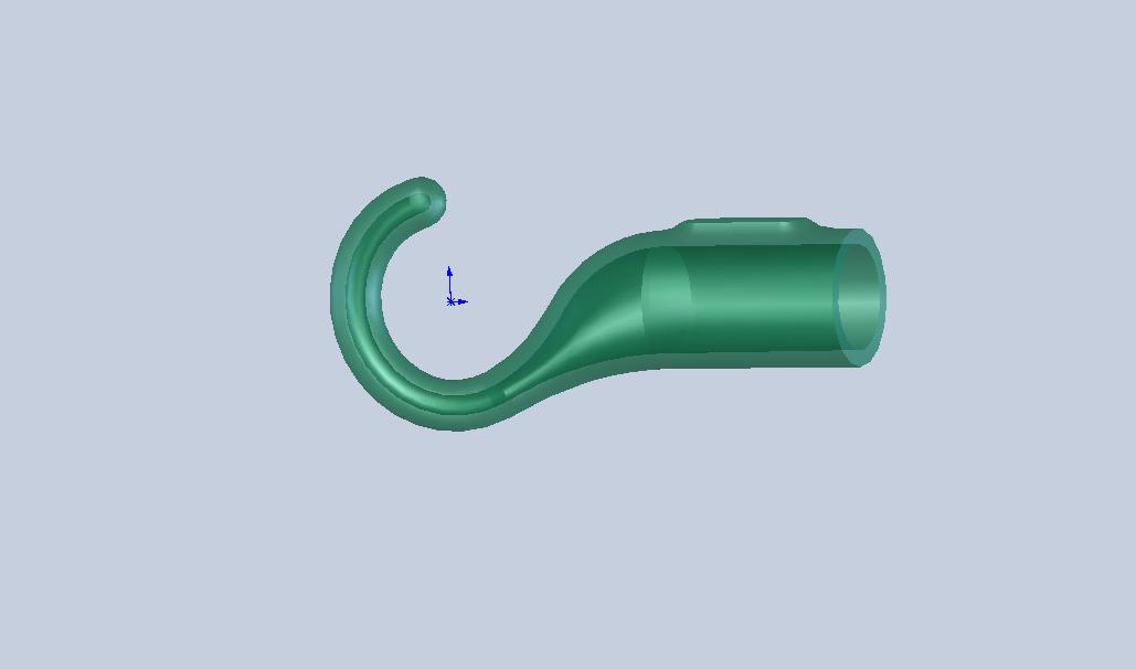

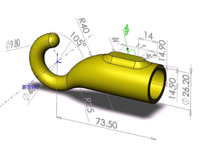

发表于 2008-7-16 16:12:31 | 显示全部楼层 来自: 中国重庆
SW28做的
做的累啊
零件2.rar
141.86 KB, 下载次数: 2

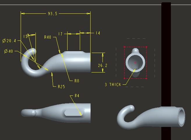

发表于 2008-7-16 16:22:15 | 显示全部楼层 来自: 中国浙江宁波
Pro/e WF 3.0
ch014.prt.rar (518.74 KB, 下载次数: 9)
参与人数 1三维币 +4 收起 理由
qhdhcs + 4 参与练习!

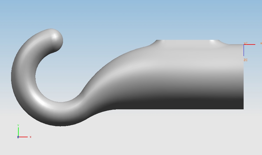

发表于 2008-7-16 18:15:58 | 显示全部楼层 来自: 中国上海
我的俯视图为什么是斜线

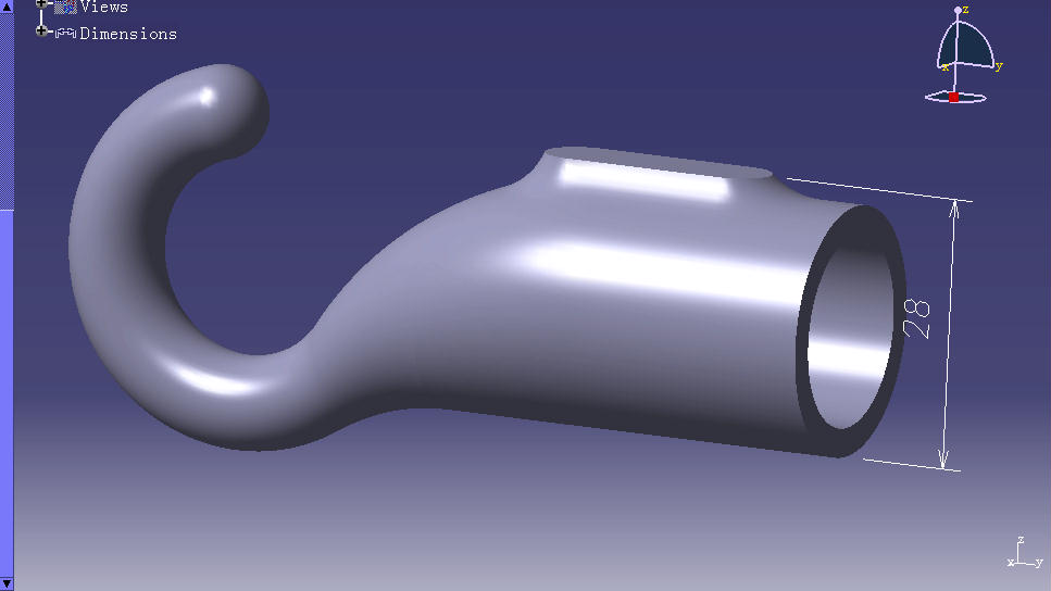

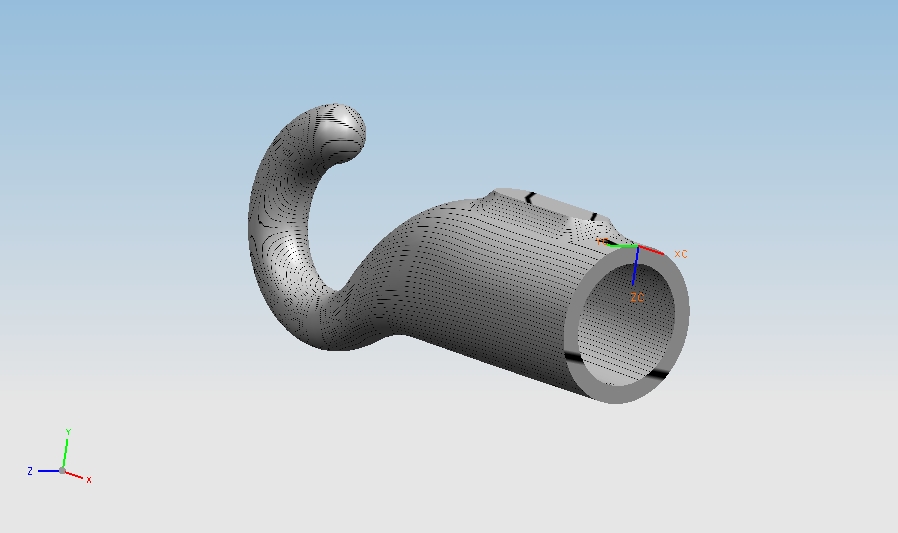

发表于 2008-7-16 21:33:39 | 显示全部楼层 来自: 中国江苏南京
烤鸭R17,楼主看看
[ 本帖最后由 qhdhcs 于 2008-7-17 11:50 编辑 ]
part1.rar
1.91 MB, 下载次数: 28
参与人数 1三维币 +4 收起 理由
li5jun1 + 4 参与练习

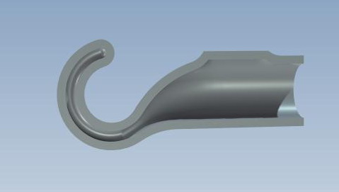

发表于 2008-7-17 01:02:34 | 显示全部楼层 来自: 中国浙江杭州
我是刚学的,多给点分哦
我是刚学的,多给点分哦.PROE3.0
[ 本帖最后由 345125292 于 2008-7-17 22:58 编辑 ]
78.prt.rar
516.57 KB, 下载次数: 9
参与人数 1三维币 +4 收起 理由
li5jun1 + 4 希望编辑一下说明软件及版本,谢谢。

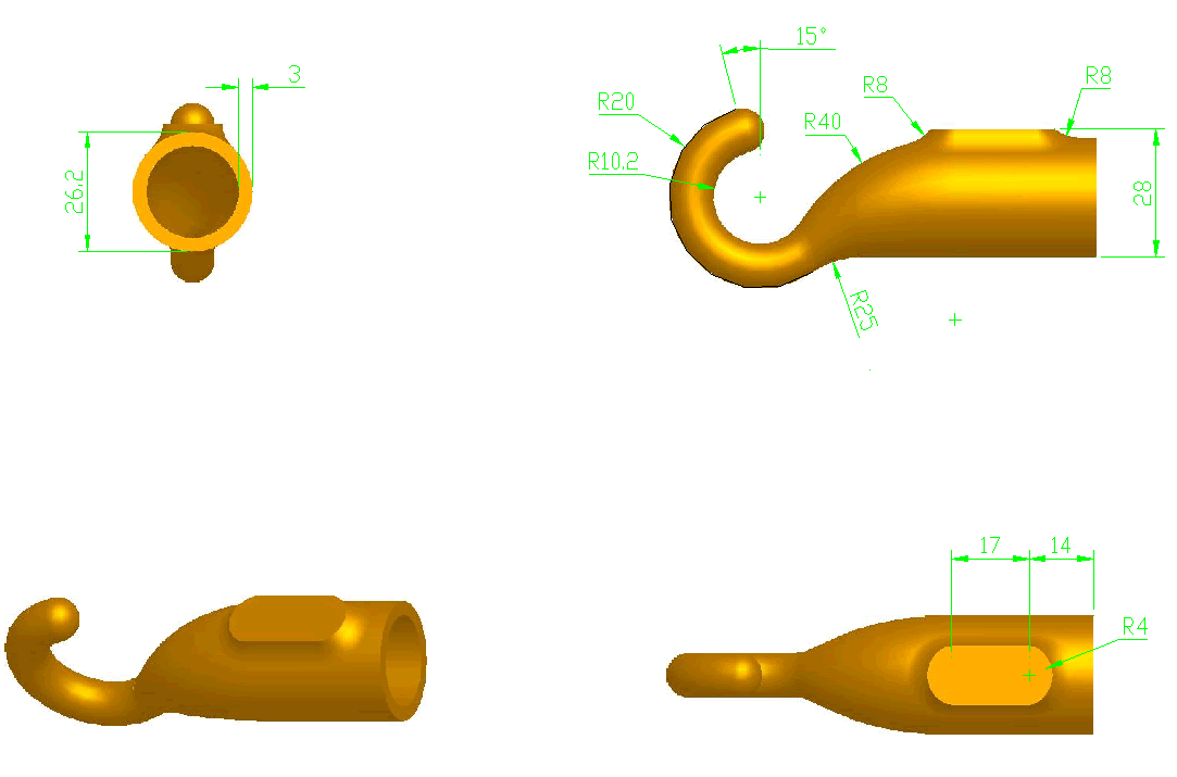

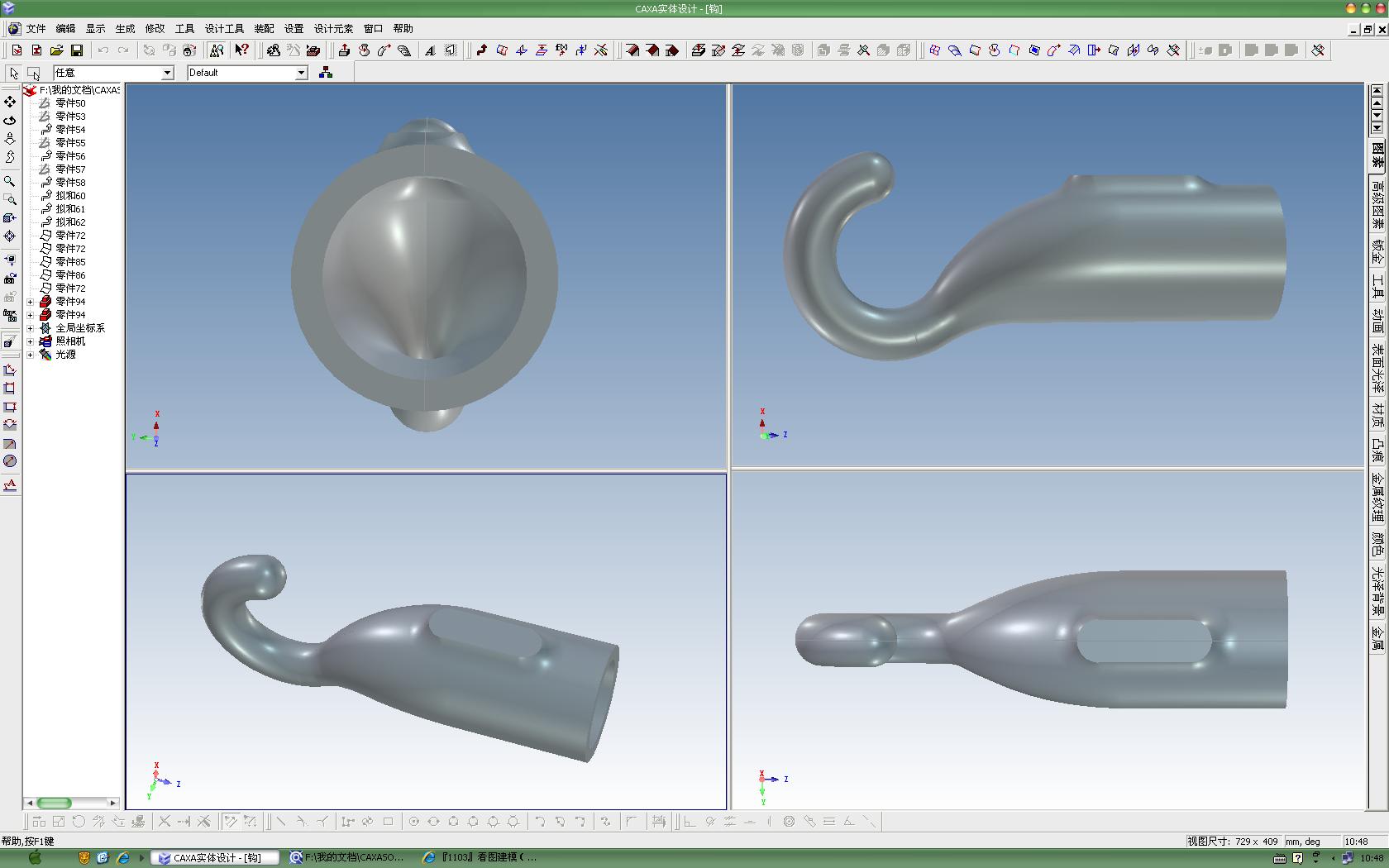

发表于 2008-7-17 11:27:08 | 显示全部楼层 来自: 中国河北沧州
CAXA实体设计2007
CAXA实体设计2007
[ 本帖最后由 qhdhcs 于 2008-7-17 11:51 编辑 ]
钩.rar
1.65 MB, 下载次数: 5
参与人数 1三维币 +4 收起 理由
qhdhcs + 4 参与练习
