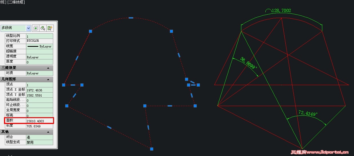

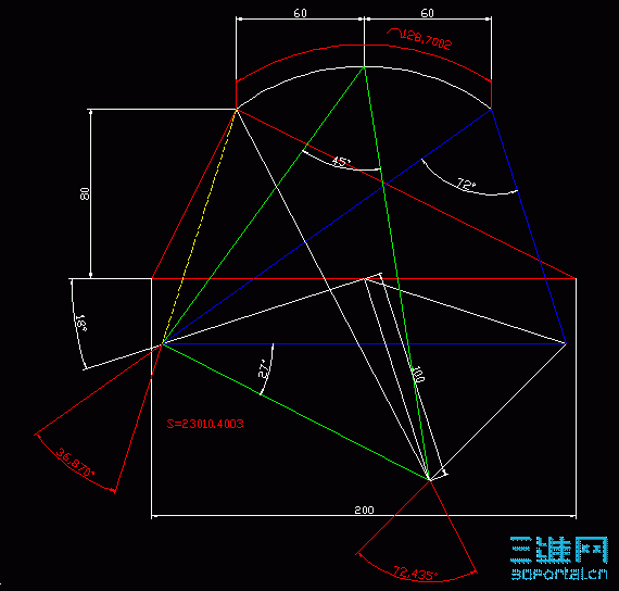

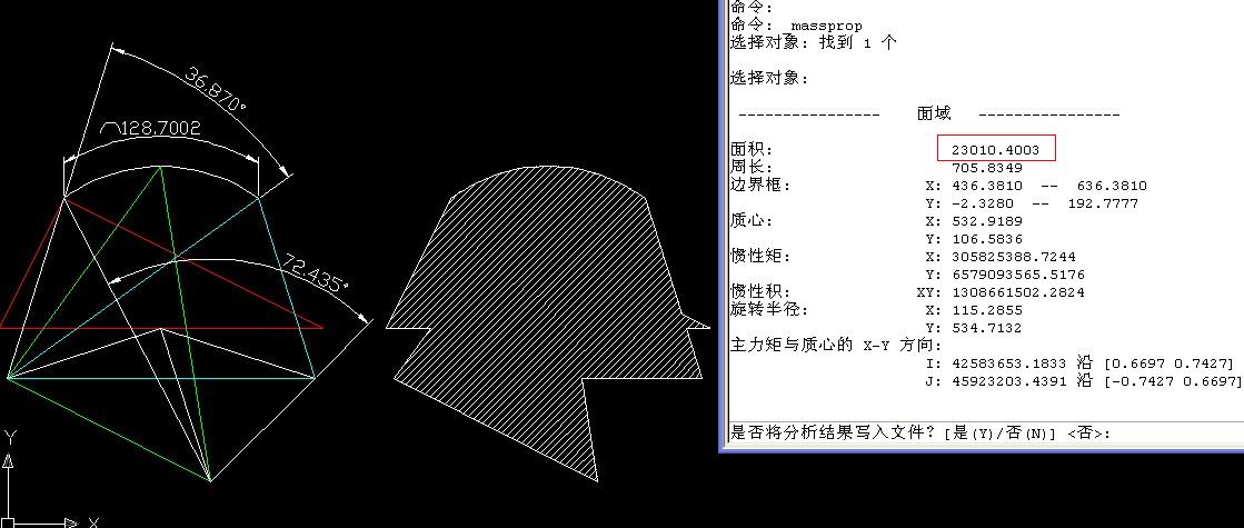

发表于 2008-12-16 09:41:31 | 显示全部楼层 来自: 中国广东中山
这个图看上去挺让我迷茫的,,,只要找到进入点就OK了,,,,, (中心点切记)
进阶级练习题78.dwg
52.08 KB, 阅读权限: 80, 下载次数: 0
2005llnn + 5 正确

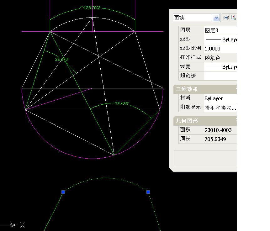

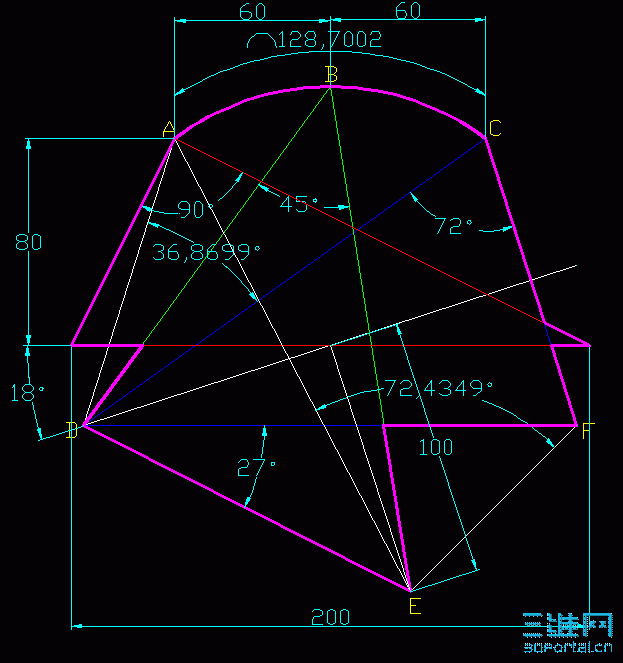

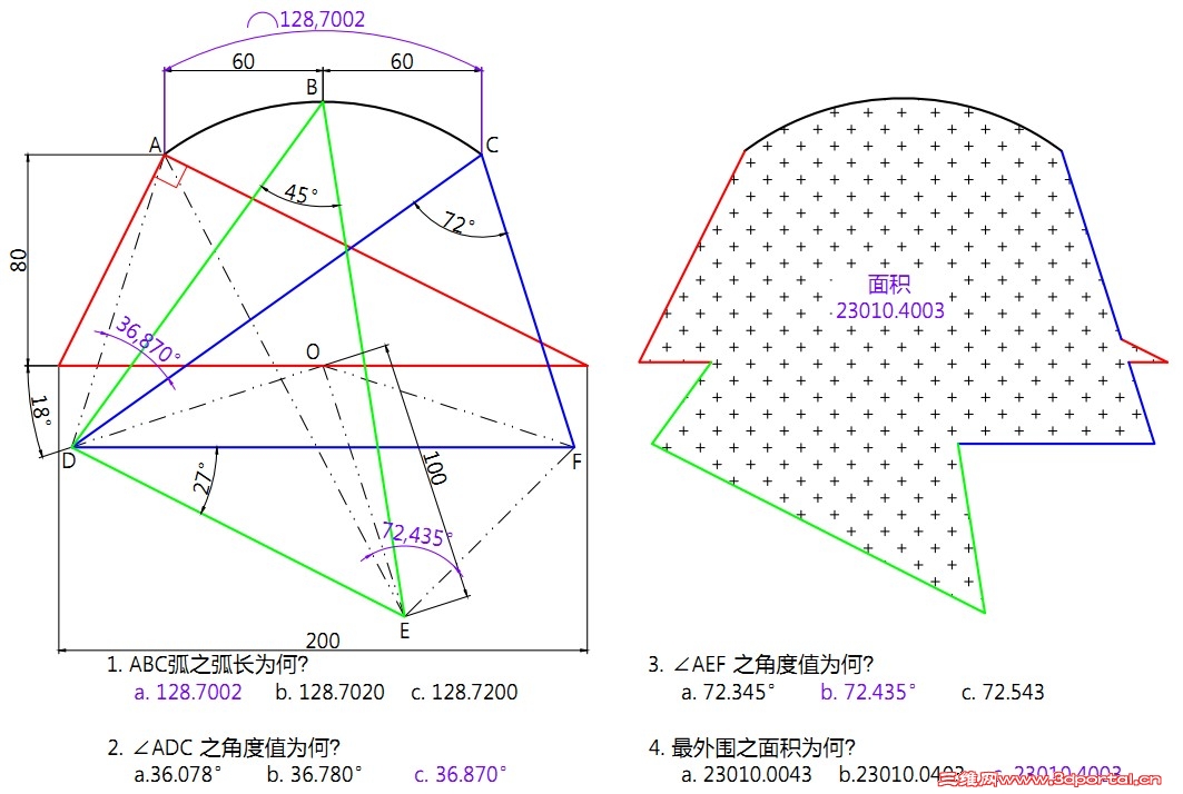

发表于 2009-2-27 11:06:02 | 显示全部楼层 来自: 中国台湾
http://img14.imageshack.us/img14/2139/90815542.gif( _$ a% ]' ^! h
- O, \3 N4 i+ }2 J6 s/ S4 C1. ABC弧之弧长为:+ Y( R& e" F" {% L" y; S
        a. 128.7002
7 y7 Y5 b- W2 i# C0 |& D! w/ I2. ∠ADC 之角度值为:
" g' i7 N& I+ |/ N; w! w        c. 36.870° : o. `. X& C6 V, D2 d
3. ∠AEF 之角度值为:
/ j# p& ~1 ]& X  ]* r( V        b. 72.435°
/ F) d6 \5 ^' [4. 最外围之面积为:
  s+ m) q$ B5 b        c. 23010.4003
2005llnn + 5 正确

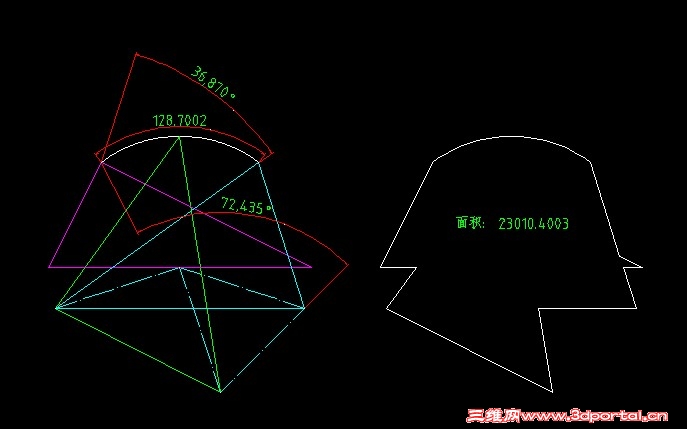

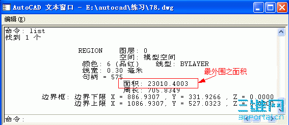

发表于 2009-5-6 19:38:18 | 显示全部楼层 来自: 中国上海
练习题78答案:
6 @2 `% ?/ t9 M7 R1.  a. 128.7002 ;
! s( k  b6 E. W' w) H" {; i2.  c. 36.870°;
, ^" d6 p" v# {' E3.  b. 72.435°;- m6 |8 a  r: z6 Z, v! p# E
4.  c. 23010.4003。
2005llnn + 5 正确

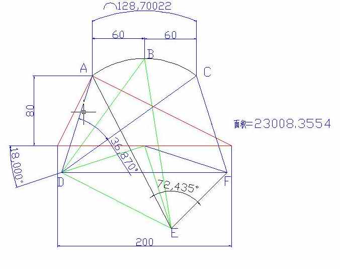

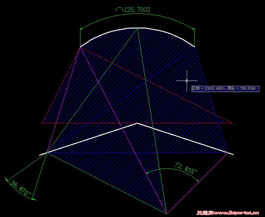

发表于 2009-12-6 18:44:28 | 显示全部楼层 来自: 中国广东中山
回复 1# shaonx 的帖子
1.JPG 练习练习
2005llnn + 3 参与鼓励

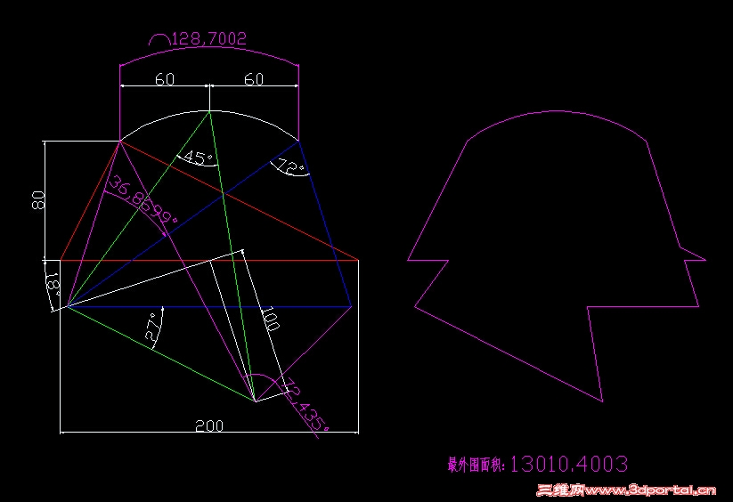

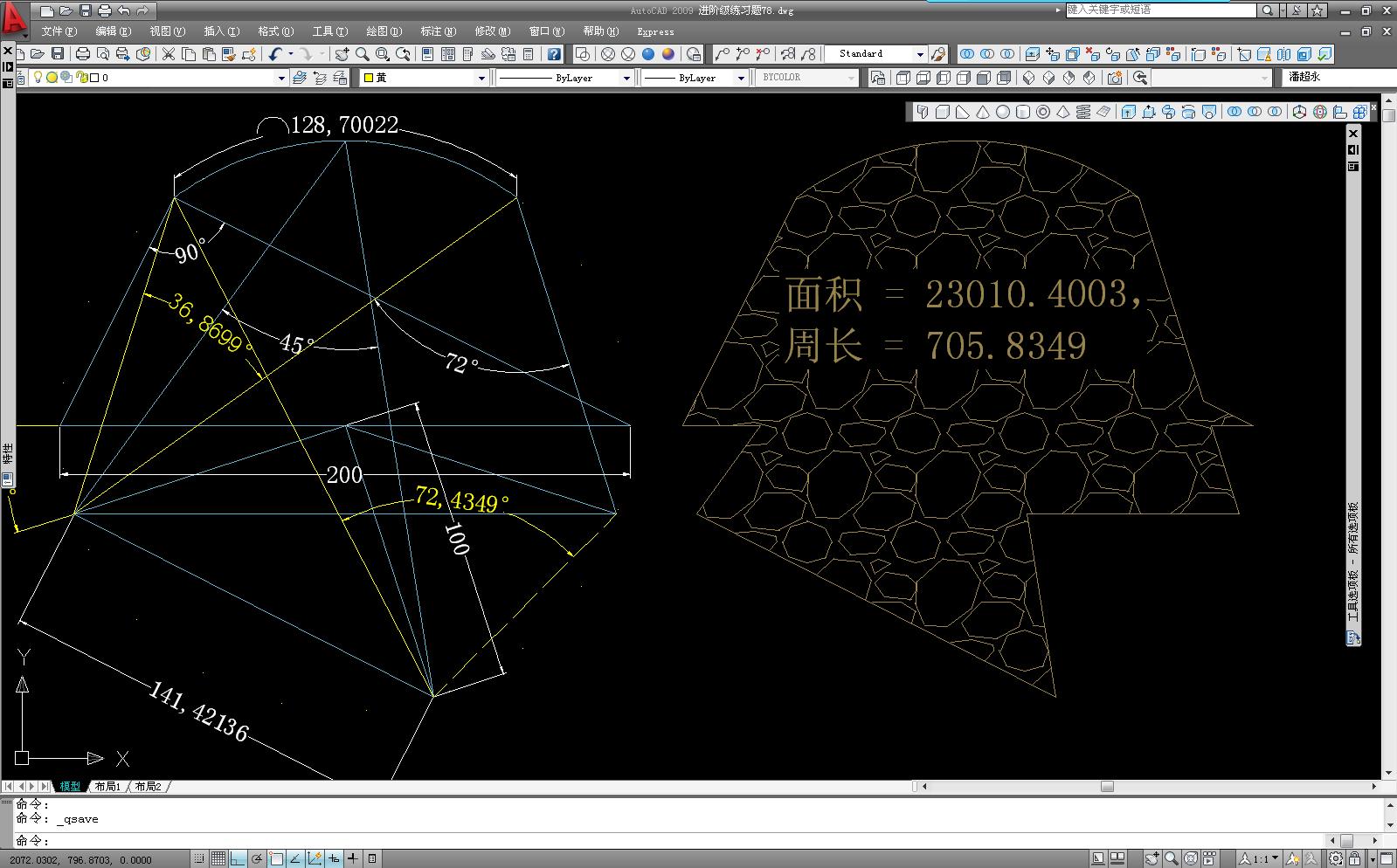

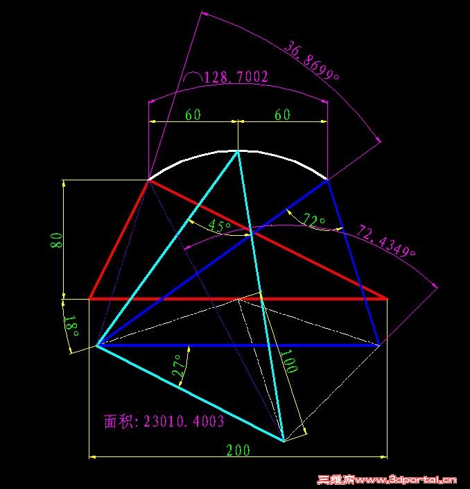

发表于 2012-2-24 17:16:08 | 显示全部楼层 来自: 中国福建泉州
进阶级练习题78
2005llnn + 3 参与鼓励

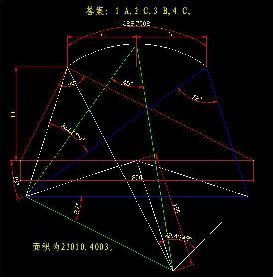

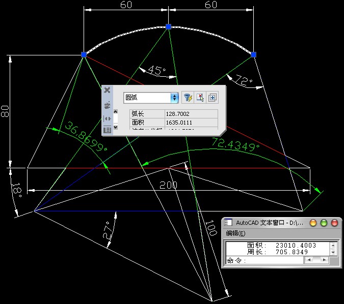

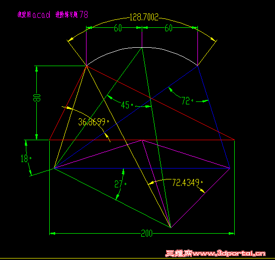

发表于 2012-5-29 11:04:02 | 显示全部楼层 来自: 中国江苏无锡
进阶78.jpg 审批辛苦了
2005llnn + 3 参与鼓励

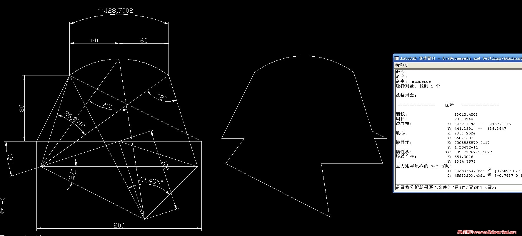

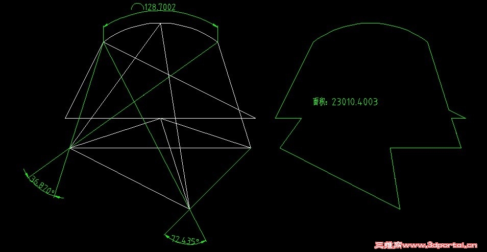

发表于 2013-6-27 07:50:47 | 显示全部楼层 来自: 中国浙江温州
6-27 进阶级练习题78
2005llnn + 3 参与鼓励
