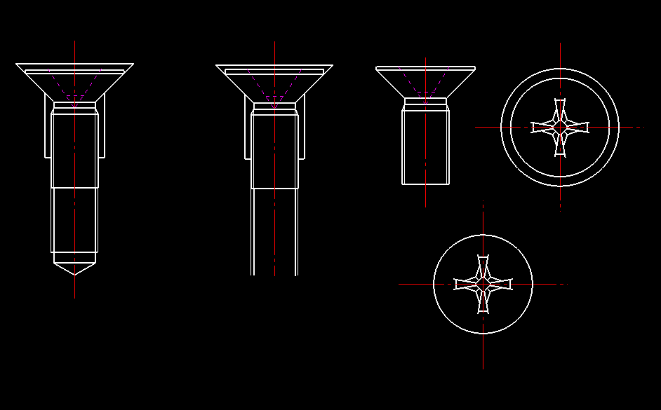

沉头螺钉一般用在不高出工件表面,锁紧力要求也不大的地方,所以其尺寸也都不大。
6 A5 v0 w, J9 r0 s4 r5 Y当需要锁紧力大时,要用内六角沉头螺栓。但不存在一个锁紧其他锁不紧的问题。只是由于钻孔加工的误差,会有一些螺钉头的锥面与沉孔锥面不能全接触。可并不会锁不紧。
8 ~; ]! j. u6 F' C所以,沉头螺钉的应用还是随处可见。

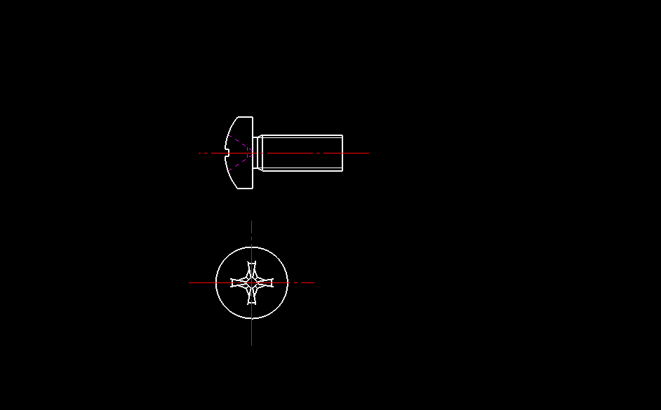

原帖由 spinachchang 于 2008-6-30 15:36 发表 http://www.3dportal.cn/discuz/images/common/back.gif: Z  ~$ E# _+ ^* O; H, M2 ?( i5 Z
我想回复4楼的,那个老师说的不对。实际工业生产中的沉头螺钉是个很广的概念,不一定是带锥度的,圆柱型的盘头螺钉也是,而且工程中大多数情况下沉头螺钉的概念是这种盘头的螺钉,沉孔和螺纹过孔之间不存在同轴度的问 ...
, P- p2 y# Y/ m$ n; W, V0 B
  J9 J& r9 F* M3 G% s! G' _* n盘头螺钉是盘头螺钉,沉头螺钉是沉头螺钉,怎么会说沉头螺钉的概念是盘头螺钉??GB/T818-2000十字槽盘头螺钉和/T819.1-2000十字槽沉头螺钉根本就不是一种东西,标准都不一样,怎么能说沉头螺钉概念上是盘头螺钉??!!我们工厂可没这样的概念~
# C, |4 [9 O- P4 M' s* \* K. Z/ Y4 D$ ]1 U- }' N/ ~' u
机器螺钉:因头型和槽形不同而分成许多品种。头型有圆柱头、盘头、沉头和半沉头几种,头部槽形一般为开槽(一字槽)、十字槽和内六角槽三种。十字槽螺钉施拧时对中性好,头部强度比一字槽的大,不易拧秃,一般多用于大批量生产中。内六角螺钉、内六角花形螺钉可施加较大的拧紧力矩,连接强度大,头部能埋入机体内,用于要求结构紧凑、外形平滑的连接处。见GB65、GB67~69及GB818~820等;

上紧螺钉,不能1个拧紧再拧紧第2个。要全部都拧上再上紧。
发表于 2010-7-29 12:00:30 | 显示全部楼层 来自: 中国江苏常州
事实上用沉头螺钉的地方也不少,标准件又事实存在,因此象楼主所说,只有一个螺钉能够拧紧的说法是不靠谱的!
