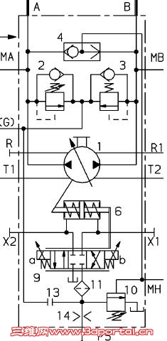

发表于 2009-2-23 18:40:51 | 显示全部楼层 来自: 中国北京
红框里的阀是调你的工作压力的,正反转的工作压力都一样,不是安全阀,和普通的恒压变量泵的原理没有什么大区别

发表于 2010-10-24 11:32:47 | 显示全部楼层 来自: 中国北京
有意思。控制油是另外的泵提供的,压力切断阀是在压力超过一定限值(可以调节)后,动作,控制油卸荷。

发表于 2012-3-23 12:54:52 | 显示全部楼层 来自: 中国山东东营
泄荷阀卸掉的不是补油泵,而是主泵的控制油,从而主泵在弹簧作用下倾角减小,排量减小,从而达到压力切断的目的。压力切断用于B带电的时候。B带电泵输出为最大流量,如果系统无动作会使系统憋高压。这样就可以在大流 ...1 u( U4 }3 a: i  J$ W: A2 H8 @

发表于 2012-3-27 21:30:46 | 显示全部楼层 来自: 中国江苏南京
既然叫cut-off valve,必然起到压力切断的作用,给你们看我自己工作上的一个闭式系统实例就很清晰了,用的是力士乐的泵,
+ P/ p. j* c( O2 W pump.JPG 9 U8 ?8 }# c( y4 A1 j( _( A: r' n
" j* i" x# k7 X  ~- Q
Ps是接控制油路的的,压力32bar,(G)处接补油泵的,压力18bar,。当电磁阀持续给电,泵开始输出的情况下,当B油路负载(压力)到达安全设定(cut-off pressure)的时候, 控制油路失压,弹簧作用下斜盘倾角减小,泵排量输出最小化。注意泵的输出流量这时候不能武断说成是0,因为泵的“零位”是可以调的,也就是Vgmin是可以调的,cut-off valve就是起到将泵的排量减小至Vgmin.' \2 U# p2 i) `; w
图中13在阀块是预留的,如果A油路需要同样的效果,一样是可以添加的。

发表于 2012-4-16 14:39:51 | 显示全部楼层 来自: 中国江苏无锡
图上的节流孔的作用很大,它可使系统压力超过压力切断阀的设定压力时,使补油泵的压力油不能全部回油箱,一部分油可通过安全补油阀补给系统。
. @% E- x; b. v) ~3 f沐浴阳光 发表于 2008-6-29 10:43 http://www.3dportal.cn/discuz/images/common/back.gif
完全同意,节流阀给管路产生背压,有压差,所以一部分油可以补给系统。最近就因为一个节流阀的压差问题,使原理出问题。
发表于 2012-4-22 00:22:54 | 显示全部楼层 来自: 中国湖南长沙
压力切断阀切断泵的控制压力,斜盘回摆,泵的流量降低,系统压力也降低,使溢流阀不至于打开,从而能防止发热。当然,如系统液压冲击过大,切断阀响应速度来不及,溢流阀还是会打开。
