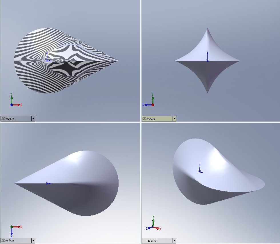

楼主自己画的草图本身就有矛盾的,要么左视图四个角有圆角,要么正视图和俯视图中间有半段线长+ c; K' [$ V' S; z4 o- p7 i
我做的是后者,圆边为锐角

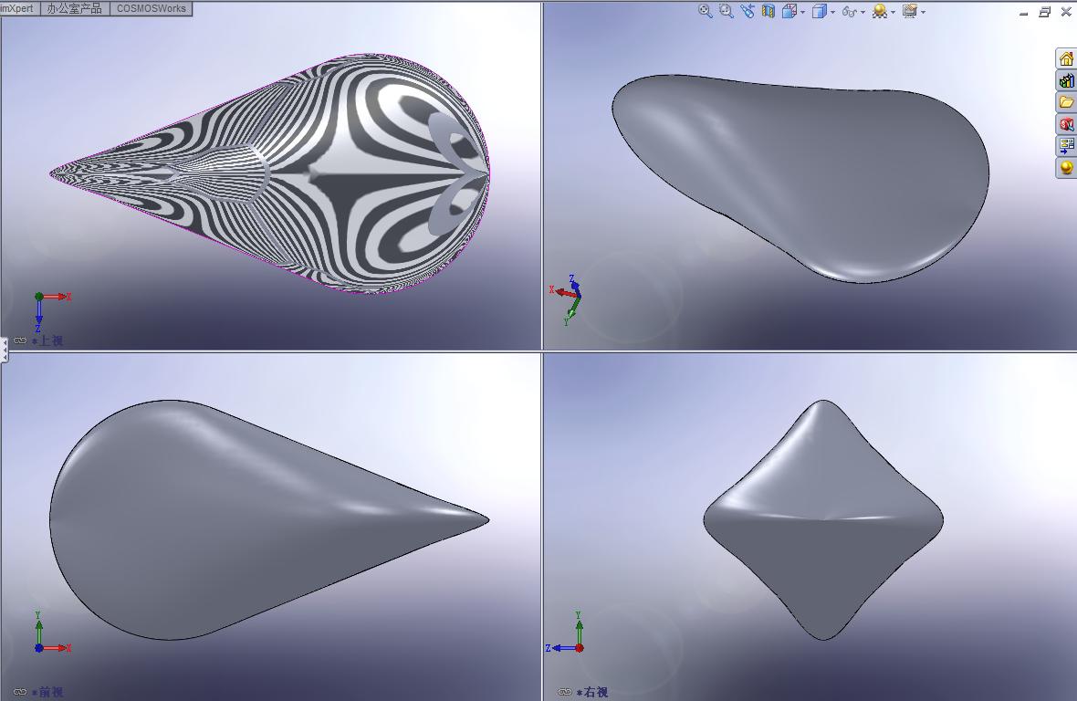

原帖由 yanzhouping 于 2008-6-3 14:14 发表 http://www.3dportal.cn/discuz/images/common/back.gif6 s: G8 \$ S) }5 W" D  b6 t
857294
" N! _6 F2 N0 k/ u4 `这图都做了很久,不管实体还是曲面,每次做出来都解决不了那条直线的问题,总是成为两个面相交的直线,右视图是完成实体后的自然影射
0 ^/ Q* p" T$ H* V* n/ g
很久没来了,这个图纸不是很难,8楼做的不对。6 r2 L( F* h5 t0 j/ X" U6 _7 ]
我给你做了一个接近正确精度(接近图纸要求)的模型。
