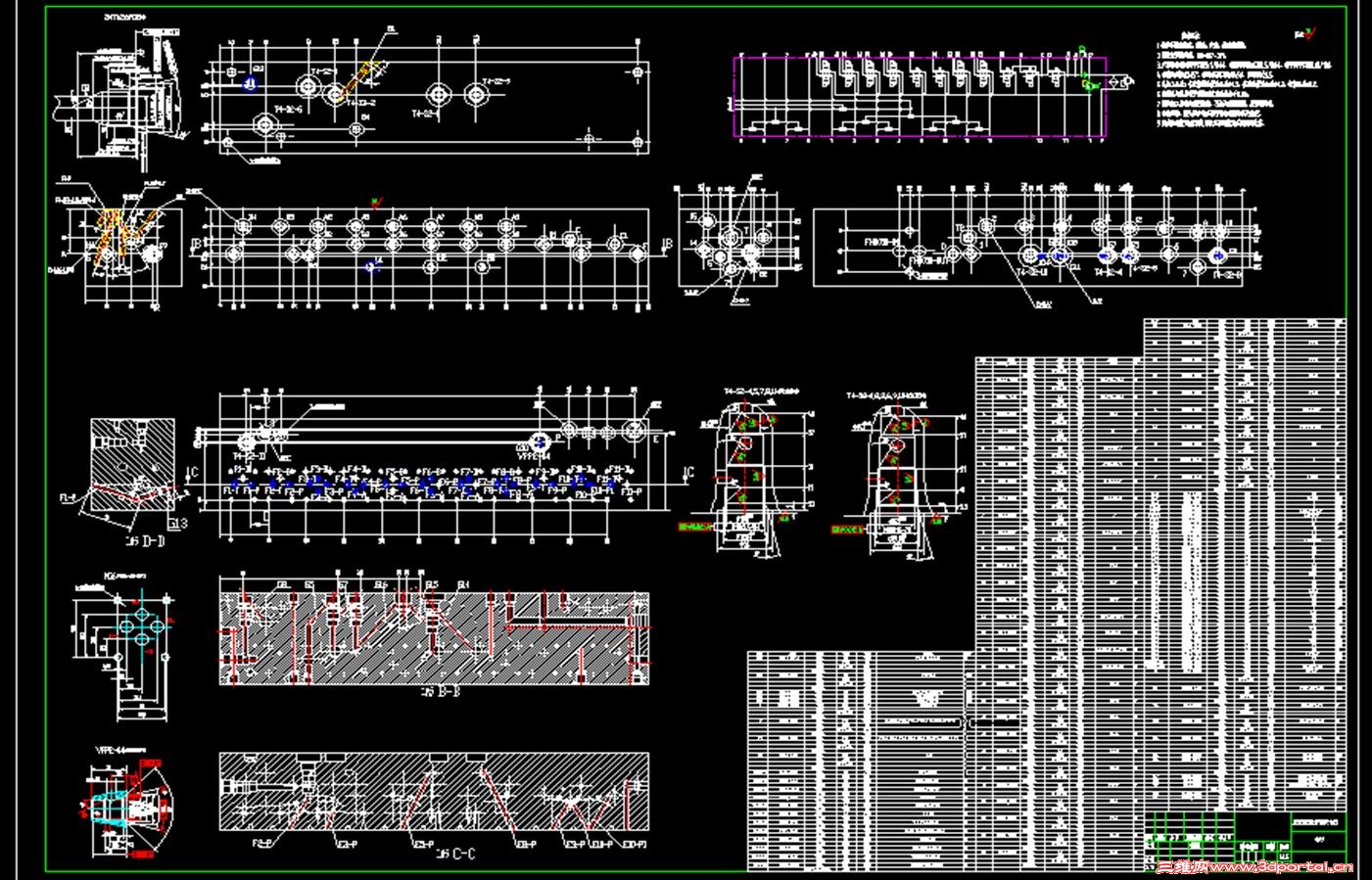

发表于 2011-7-25 13:55:55 | 显示全部楼层 来自: 中国江苏无锡

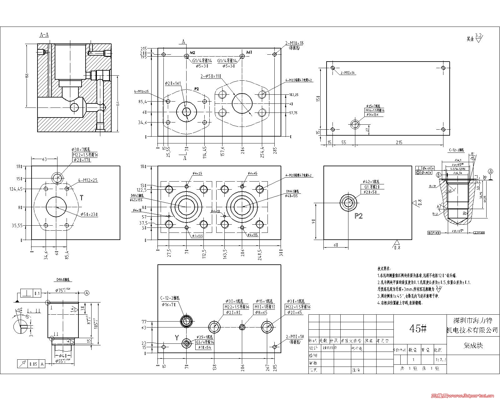

4楼和15楼的图纸都没问题,个人认为15楼的阀块图纸用展开法画,简洁明了,读图时间短,能更好的理解各孔之间的关系,六个面的关系一目了然。
发表于 2011-7-25 14:27:46 | 显示全部楼层 来自: 中国上海
本人喜欢用剖面图和孔表的形式。  w8 U. o& H  r' _* v' c
剖面图看图方便,作图复杂。, J5 I# G# J% W  E$ A3 C5 v, E. g
孔表简单,加工方便,审图复杂。
发表于 2011-7-25 14:37:12 | 显示全部楼层 来自: 中国上海
本人做工程图喜欢用剖面图和孔表来表示,如图所示
发表于 2011-7-25 14:46:04 | 显示全部楼层 来自: 中国上海
本人喜欢用剖面图和孔表的形式。剖面图看图方便,作图复杂。孔表简单,加工方便,审图复杂。

要根据具体工人认可的标注,四楼是原来机械国标方法,由于阀块的特殊性(孔太多,面易搞乱),就出现了各式标法

4楼画的很好呀,我们以前做油路块时的加工图纸就是那么画的呀,没有什么乱得呀,工人没有说看不懂,加工不出来呀。

gg.jpg 集成块的图,我认为要有液压自己的特殊性.液压集成块主要是钻孔,所以尺寸尽可能用尺寸链(你工厂若是手工画线的话,效率会高很多很多,加工中心就没有什么差别)以减小尺寸所占的空间,留多点空间来表达孔的信息.孔的信息尽量在孔侧边表达.以表格形式表达孔的信息,是方便质检检查,一点也不方便钻孔,一张图纸若是A2的工人钻个孔还要左看右看才钻一个.   设计集成块之前,尽量将各阀的底板、插孔做成块,然后调用到三维,这样节省孔的定位时间另一个是可以看到各阀间有没有干涉。我公司采用的是三维设计-二维出图-三维校核的方式,大部份的图都是A3、A4打印就可以了。

阀块图可以分为两张. z/ l% R0 w5 E7 d
一张是孔的位置图' l: z) ?' k/ P: D- @, h$ D
一张是孔隙表% V' ]6 {- ?. W* Q2 o5 \
除了比较特殊的孔外,我一般不在做剖视图
