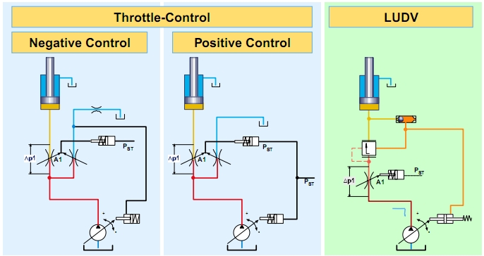

正流量控制系统,是力士乐上世纪80年代的技术,主要特点是:操纵手柄的先导压力不仅控制换向阀,还用来调节油泵的排量。执行元件不工作的时候,油泵上没有先导压力,斜盘摆角最小,油泵只输出少量的备用流量。操纵先导手柄,则液压先导回路中建立起与手柄偏转量成比例的压力来控制换向阀阀芯的位移和泵的排量。油泵的流量和由此产生的执行元件的工作速度与先导压力-控制压力成正比例。

我理解的正负流量和负载敏感控制,
1 W# p$ Q  G' c. B( H' I' ~1、中位功率损失
, H$ O/ @& `% D3 Z. o! n  Va、负流量系统在中位由Pst控制,假设Pst为零时,左边节流阀开口最小,右边! m- R6 G6 K. C+ c9 X, f& |4 o7 M
节流阀开口最大,这时泵的排量最小,压力最小,
- y2 g3 Y( @8 \b、正流量系统在中位也由Pst控制,这时Pst要为最大,把左边节流阀开口最小% c- y, R) Q  G, D* S6 `5 d& R
,右边节流阀开口最大,这时泵的排量调到最小,压力最小
$ L0 r  m& e$ a; ?c、负载敏感系统在中位,Pst要为最大,把节流阀调到最小,由于负载为零,此( s2 V( M' X: ?% H* s: K; f
时弹簧把泵的排量调到最小,泵的压力是LS弹簧设定值,以萨奥负载敏感泵的LS
- z/ k1 \4 P! S" F3 p, {# b9 X为例,取其值为2 MPa,+ H; q* |  J4 m3 @# p" l& h
假设各个泵的性能相当,最大排量一样,发动机转速一样,由此可知:
2 V2 j9 x/ u, y' G% G0 H泵的中位压力从小到大是,正流量,负流量,负载敏感;$ r: a( X* s" t/ [# L& Z$ n
泵的中位排量从小到大是,负载敏感,正流量,负流量;
3 M0 c. t- i+ l( r功率跟流量和压力有关,因此中位功率损失从小到大的顺序是,正流量,负流量% H) E% J4 S+ g. {2 j6 U" W
,负载敏感,其中负流量跟负载敏感应该相差不大,因为没有用过,还请各位指  \6 X/ S8 m& z& M4 Q8 e: E& C
教。) G7 _# y% S. e5 U: _
2、响应速度& T7 ~  v% l! l( _  u' r$ A3 Y
由图可知道,响应速度从快到慢的顺序是,正流量--负流量--负载敏感,感觉工9 r5 ^0 c+ S1 S1 Q7 L
程机械对这个的要求应该不是很高,我们用的是负载敏感,用在轮式工程车辆上7 D2 |2 M5 E, u& ]& m
,其响应速度能满足要求,因为响应速度是在毫秒级别,! g+ Q3 x$ h* s; O: m
3、工作时功率损失
: p) b& F% l% g- \$ t+ r* j# Y多个执行元件动作时,必然存在压力补偿,其压力补偿值由各个执行元件与最高
3 k( p& O$ i3 c压力之间的压力差决定,而工作时的流量都是由操作者控制,因此我认为三个系  `; d+ L$ p2 T# v' p: ^
统工作时的功率损失相差无几。' R7 \  T4 d- B9 ?
正流量的优势在于当负载变大时,操作者可以把泵的排量调大,同时压力也上升5 x7 E5 s7 P1 o# `9 F( h
,功率就变大,而负流量和负载敏感是负载变大,压力就大,但排量变小了,功7 w+ x  f: b3 n' E9 e3 |
率相当于恒定了,但正流量的功率损失也就变大了。: D8 i/ K0 Z' I6 H2 t& _
4、操纵性能
9 x* C4 G$ o: y3 y2 n0 Z- S; n应该是负载敏感最好,再次是负流量,再到正流量! j6 P0 z- O; W: r( \3 [. o: j
5、管路* `; j2 d4 \5 V- \5 ?3 `
从简单到复杂,认为是负载敏感--负流量--正流量" s; _0 A& _5 e% J) M5 k( W
以上是我的理论分析,没有经过实践,有不对的地方,请指点,多谢!!!( A: n3 @2 x, \

36楼的分析还差很多,你对三个系统核心了解还不够深!分析还是非常表面。

三一小挖用的是负载敏感(SY75),中挖用的是正流量(SY230),大挖用的是负流量(SY420)。原理图嘛是不可能有的,三一一向把原理图看得很重要,所以说外人是不可能有的。

压力补偿阀的作用就是维持节流口压力差恒定。负流量系统的压力补偿阀设置在节流口的前面,即先补偿后节流。正流量系统的压力补偿阀设置在节流口的后面,即先节流后补偿。
% [9 b1 z2 Y+ B/ H% W! }2 _. i; ]& y
不是说正流量节能吗?为什么要维持接流口压力差恒定吗 ?这样不是很浪费能源吗?
