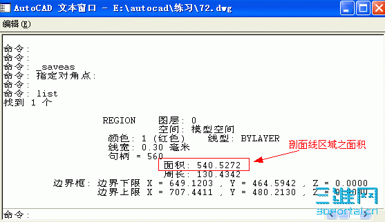

发表于 2009-11-13 20:24:13 | 显示全部楼层 来自: 中国广东中山
回复 1# shaonx 的帖子
请高手指教。谢谢!

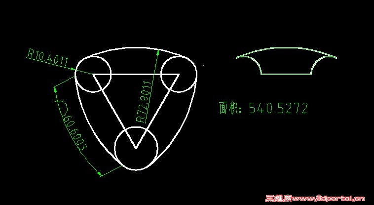

5 t& A/ N6 J; W/ j4 _2 _3 e1 q                     1.jpeg

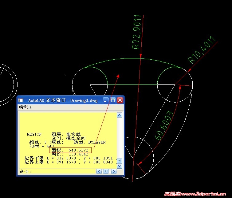

:time:再发一道练习结果 :time:

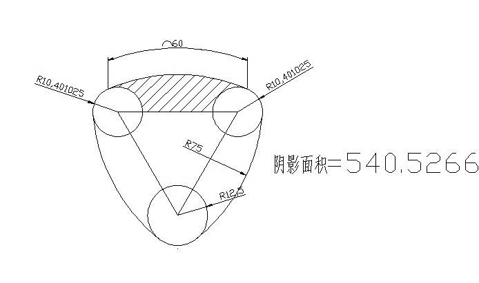

进阶级练习题72; q" R9 h0 \' d7 m5 O  W7 ?

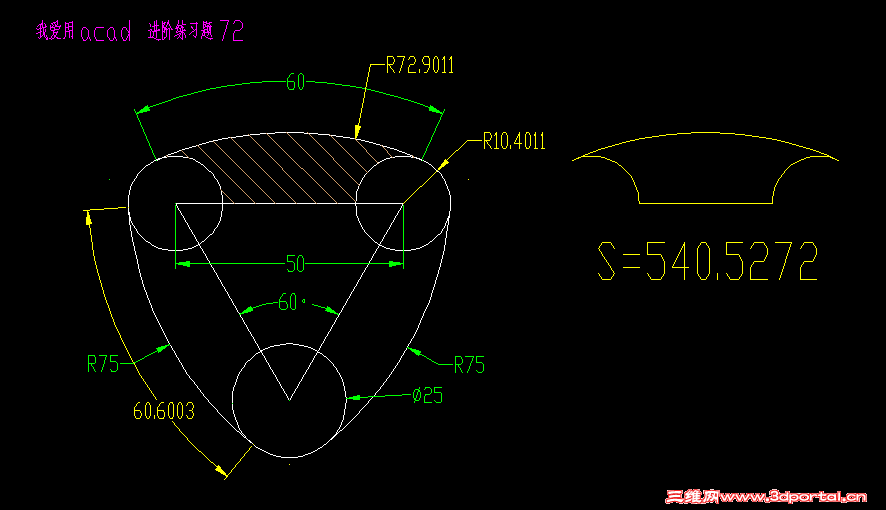

发表于 2012-5-27 10:32:30 | 显示全部楼层 来自: 中国江苏无锡

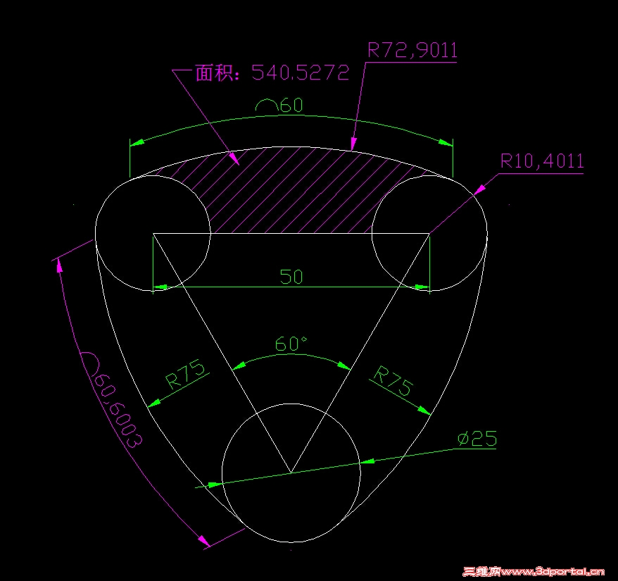

上面的弧稍显复杂& P0 X& I# D' m- n0 K8 C% ^

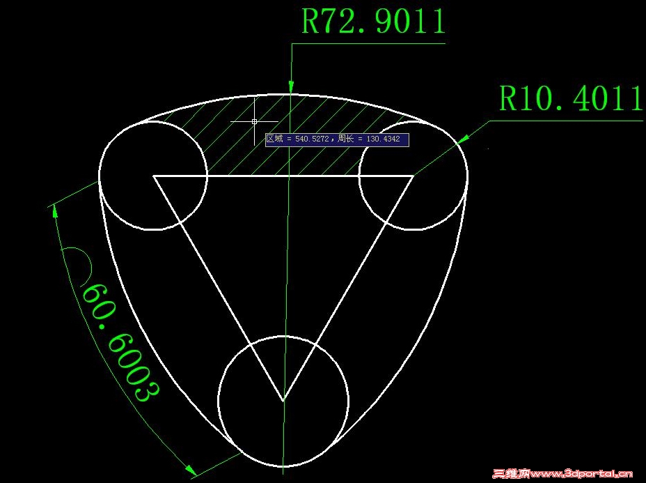

发表于 2013-6-25 15:12:44 | 显示全部楼层 来自: 中国浙江温州

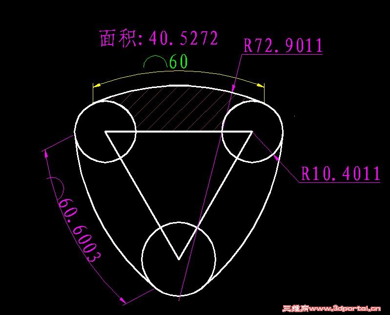

6-25 进阶级练习题72
; g% H# o( l# k. f原来60的弧与圆75是同心的 2 u1 `/ ~1 D% ?
而且取的值精度也越高 越对不上答案

发表于 2013-8-15 14:12:45 | 显示全部楼层 来自: 中国安徽合肥

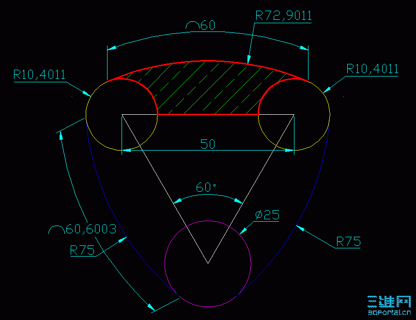

练习一下,多多指教
