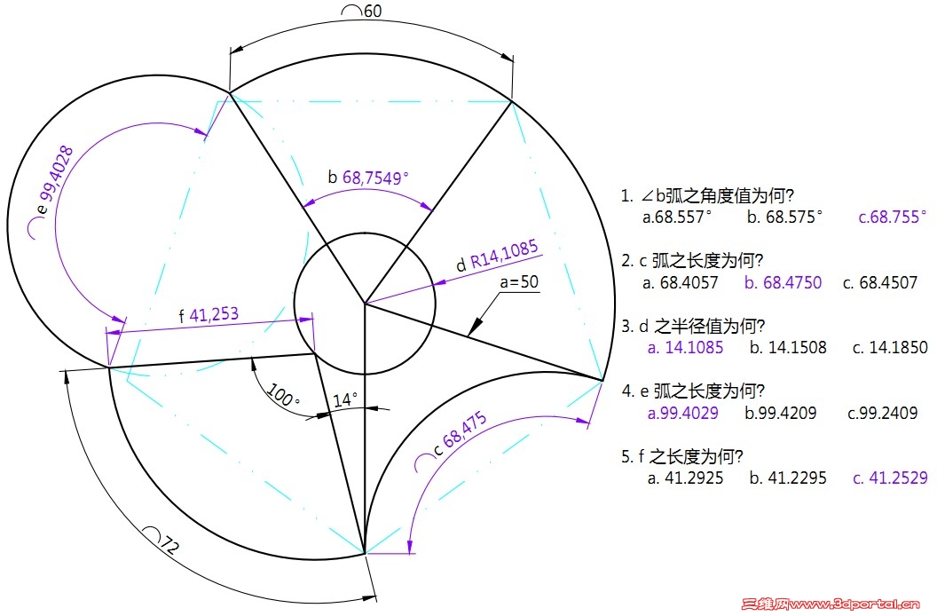

[练习题] 【进阶级练习题70】

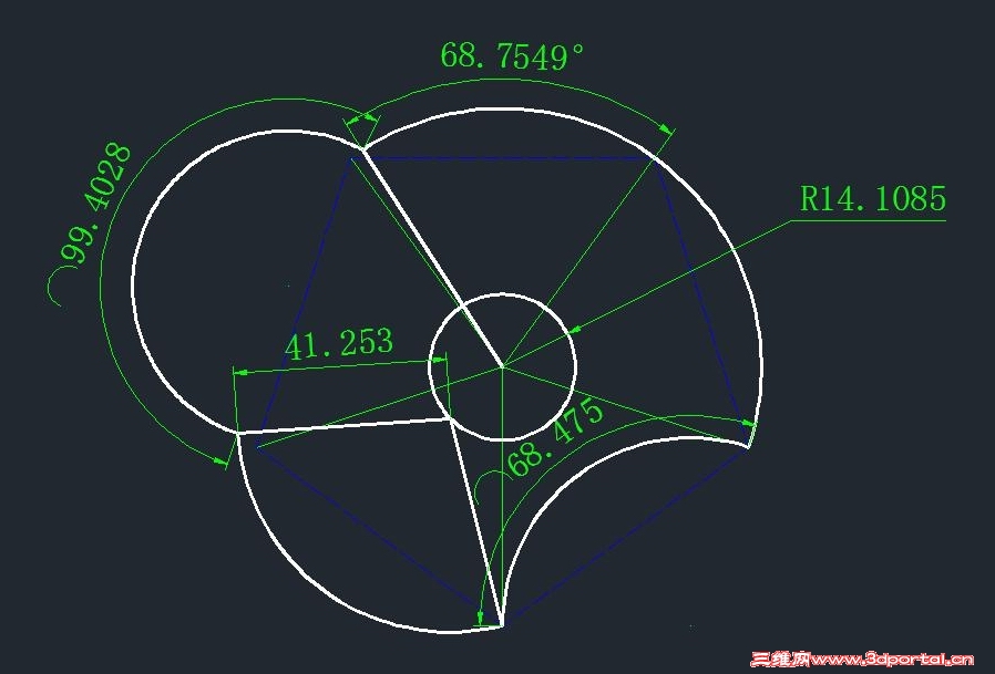

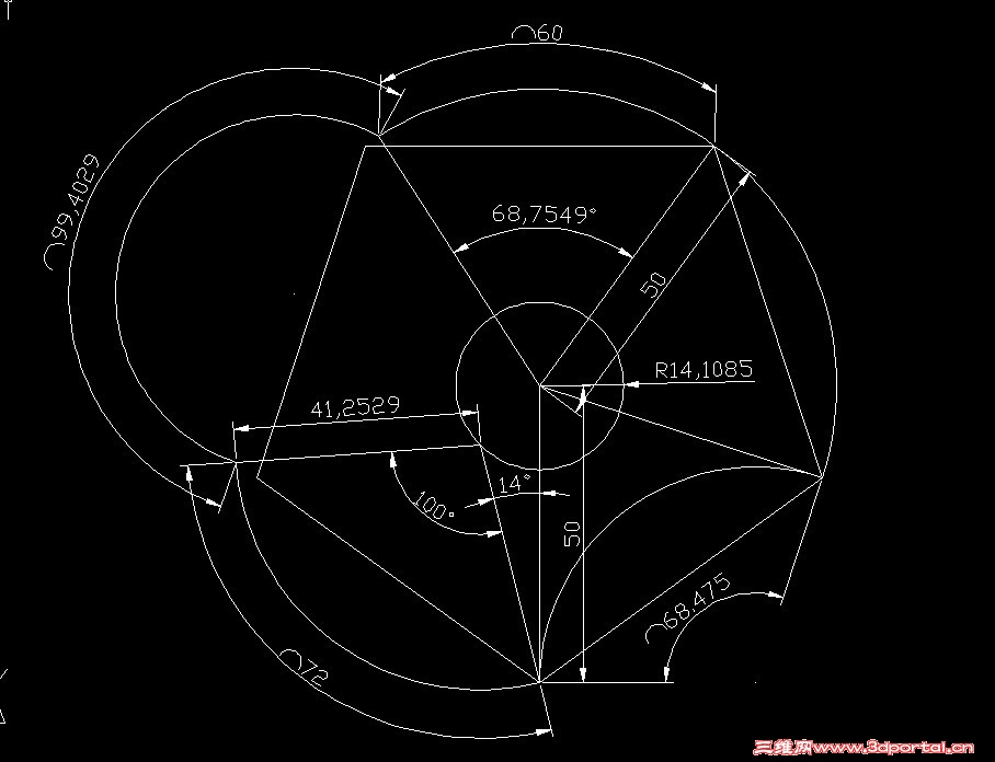

发表于 2009-3-9 12:02:05 | 显示全部楼层 来自: 中国北京
1c2b3a4a5c

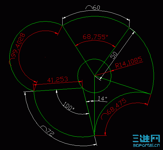

第70题答案提交

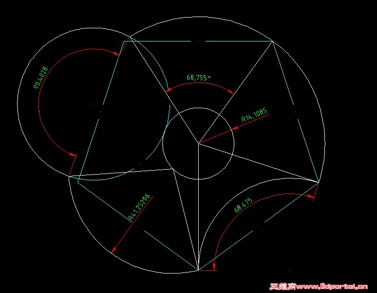

发表于 2009-8-21 15:44:00 | 显示全部楼层 来自: 中国山东滨州

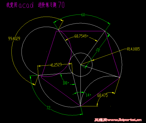

交作业,4、5尺寸差一点

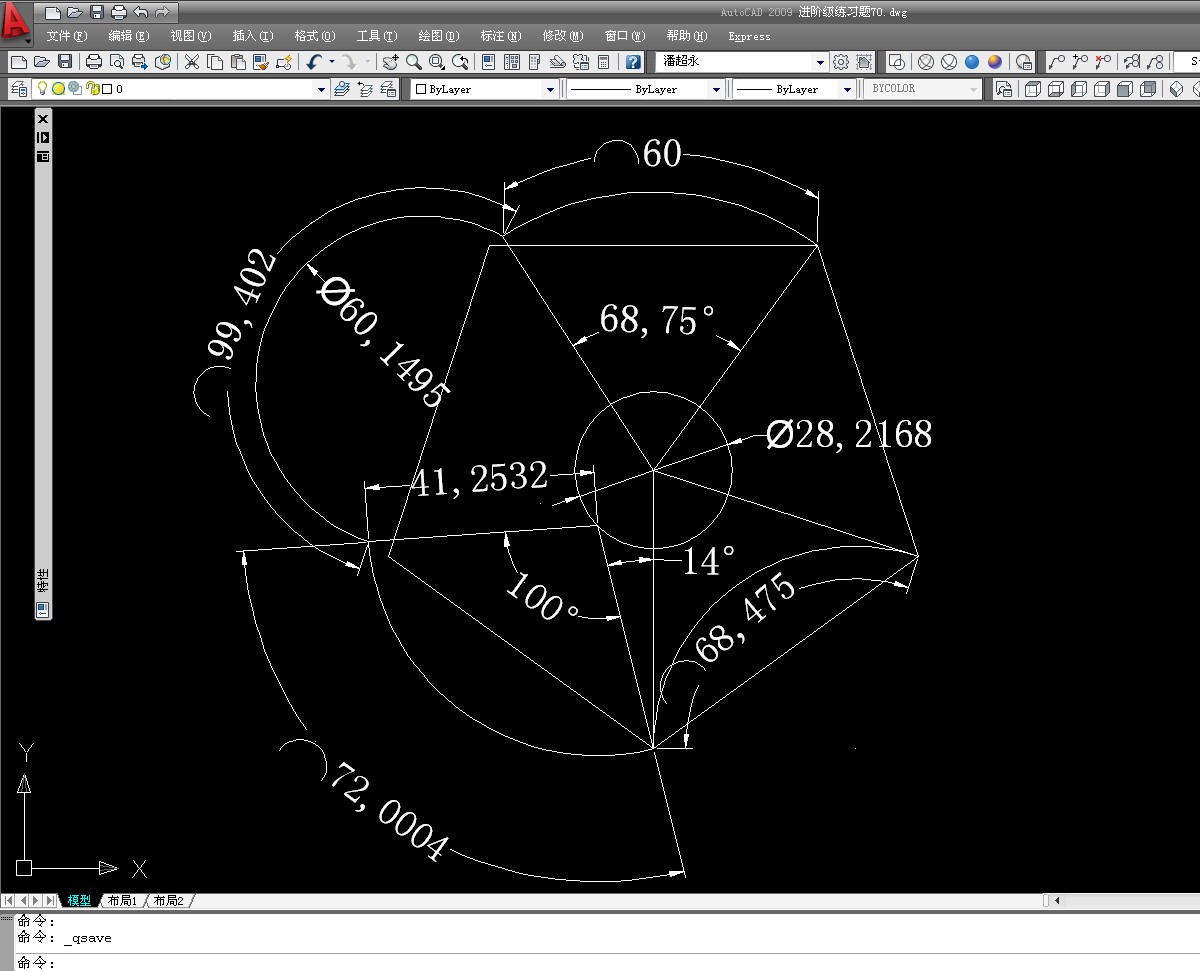

发表于 2010-2-5 21:02:38 | 显示全部楼层 来自: 中国吉林吉林市

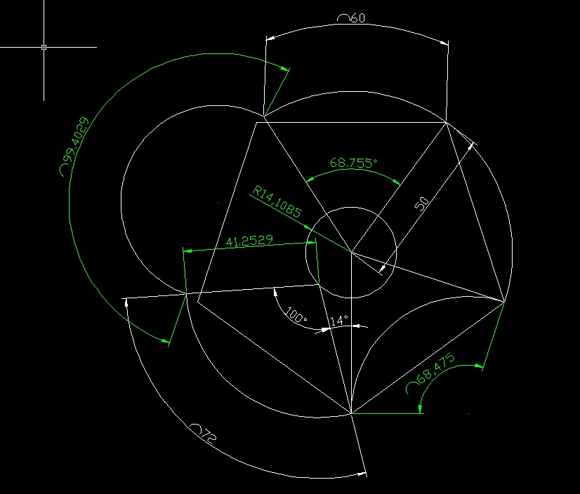

:time:今天最后一道题练习提交 :time:

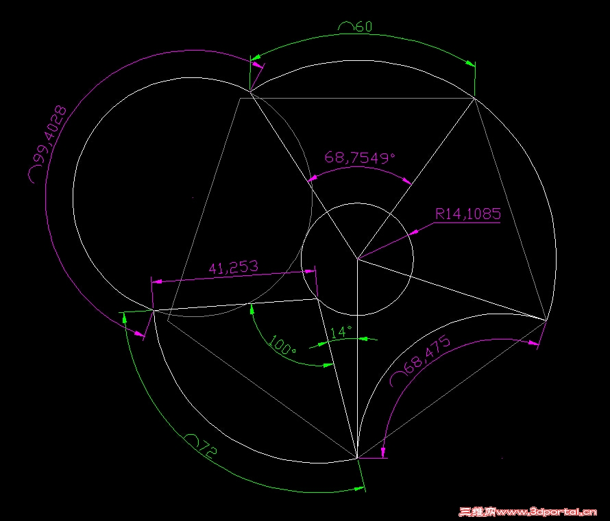

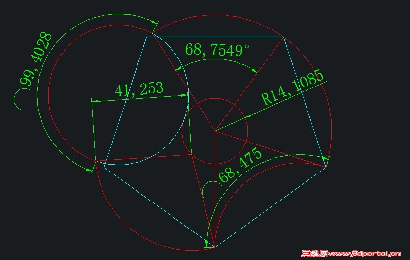

发表于 2012-2-24 17:09:52 | 显示全部楼层 来自: 中国福建泉州

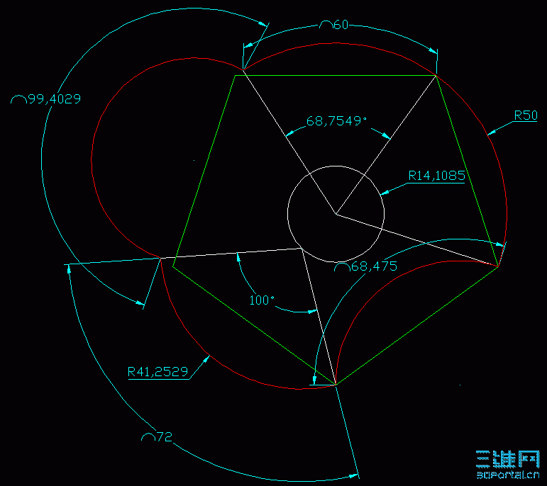

进阶级练习题70

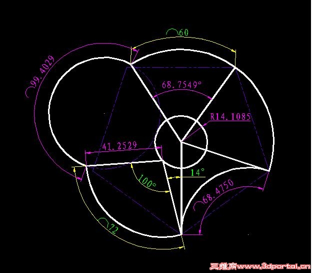

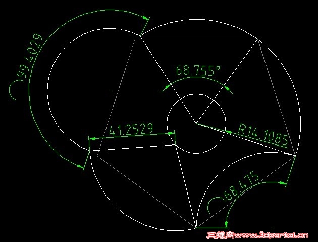

发表于 2013-6-25 08:29:55 | 显示全部楼层 来自: 中国浙江温州

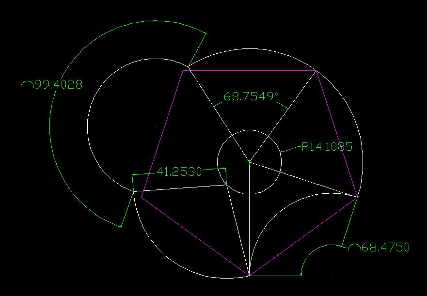

6-25 进阶级练习题70
