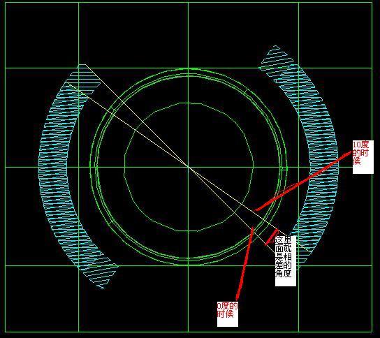

[quote]原帖由 daixuqing 于 2008-5-27 22:53 发表 http://www.3dportal.cn/discuz/images/common/back.gif- I7 E- {2 D3 A$ g
( @* q2 v8 S) d) A' G$ t' P  我想请教:这里面图1是采用的45度图2却是135度,它们为什么这样走之后就能刚好走一个满圆呢?
, L  ^1 K' c. z; |还有一个问题就是那个:Include cut which fall outside 这个到底有什么用啊? 不能理解 当 ... [/quot. U3 n9 o. N% ?7 T( |4 g$ K
: M9 V. k; A: r5 X% D1 a- R# x% `2 X" V
回楼上的。。你所使用的陡斜面加工Include cut which fall outside(包含外部切削)的选项。有此不难明白。勾选这个以后程式就会走你所选用的所有曲面。(这个可以不断的尝试一下,就能体会到。)你说的那个45度和135度是加工的角度。。所以45和135正好能行成一个整圆了。。。
! y. B& F' C2 @3 k" z6 g陡斜面加工加工最主要的地方在于。加工角度的设置.和起始加工角度到结束加工角度。这三个设置。。你可以进行不同角度的设置来理解它。。6 r: n% G+ T! U$ H
本人感觉走这种规则圆形。还是选用放射加工比较好。。你可以尝试下放射加工。。0 N1 D' w, B# m
7 g3 v7 |! h4 `+ w1 g6 T不知道我的解释你能不能看明白。如果你是X2我就直接发个文件给你看就好了+ S* j6 Q$ h( |* z4 z0 E

 楼主| 发表于 2008-5-28 10:49:29 | 显示全部楼层 来自: 中国浙江宁波
原帖由 daixuqing 于 2008-5-28 10:01 发表 http://www.3dportal.cn/discuz/images/common/back.gif
% Y7 z& f) z3 F/ U& o继续,呵呵.楼主不好意思啊 我就不怕在这丢人了 不懂就是不懂!8 T# n+ }/ m  A" Y: Q
     在关键的那句   你说的那个45度和135度是加工的角度。。所以45和135正好能行成一个整圆了。。。
" z7 T2 t4 Y& b, Z+ J, s, S8 r   还 ...
1 |& G* N8 e. Y2 y   楼上的朋友..以下所讲的都是个人理解的,如有不对还请谅解.(因为这些东西都是我自己学的时候理解的.跟书上的可不能比)
1 ~) S6 o9 f. ^$ J0 q& b  45和135度.我把它理解成分界角度..就像第一.二.三.四象限这样的..刚刚我也试了一下..比如把他设成30和150..再设成10和170.等等这些情况..说白了.学我们这行.80%是靠自己努力自学的..至于别人给于的帮忙很少..为什么这么说呢??因为这行的没什么死规定的.一切都活用的..所以别人在告诉自己的时候也只是举个例子..如果自己不能理解的话很难再说清楚..一般这种情况我都会自己去尝试一下..从中找到规律.这也是最重要的一点..(有点跑题了.呵呵 ,不过是对自学的人来说.唯一一条路)

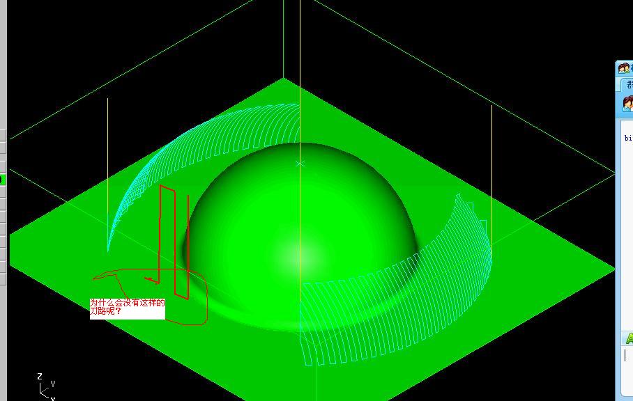

发表于 2008-5-28 17:21:58 | 显示全部楼层 来自: 中国江西九江
估计我知道我现在应该没弄明白的问题了:为何它都是只出现一个90度的刀路呢?非得是需要分两次..请问是系统自己这么设置的吗?(如图2)
图1
图1
图2
图2
 楼主| 发表于 2008-5-28 17:41:34 | 显示全部楼层 来自: 中国浙江宁波
原帖由 daixuqing 于 2008-5-28 17:21 发表 http://www.3dportal.cn/discuz/images/common/back.gif
# T* C$ \; y; o+ \1 g% F 估计我知道我现在应该没弄明白的问题了:为何它都是只出现一个90度的刀路呢?非得是需要分两次..请问是系统自己这么设置的吗?(如图2)
2 t0 A/ w! |2 P) M& j- h+ B0 @0 ~% c* u& ^# \
你把后面的起始角度设成0.1.结束角度设成90.再做一个加工角度135的后面的起始和结束角度不变就能做出一个完整的了..不过个人感觉这个刀路有点鸡肋..呵呵(纯属个人观点,或许是因为我不会用)
