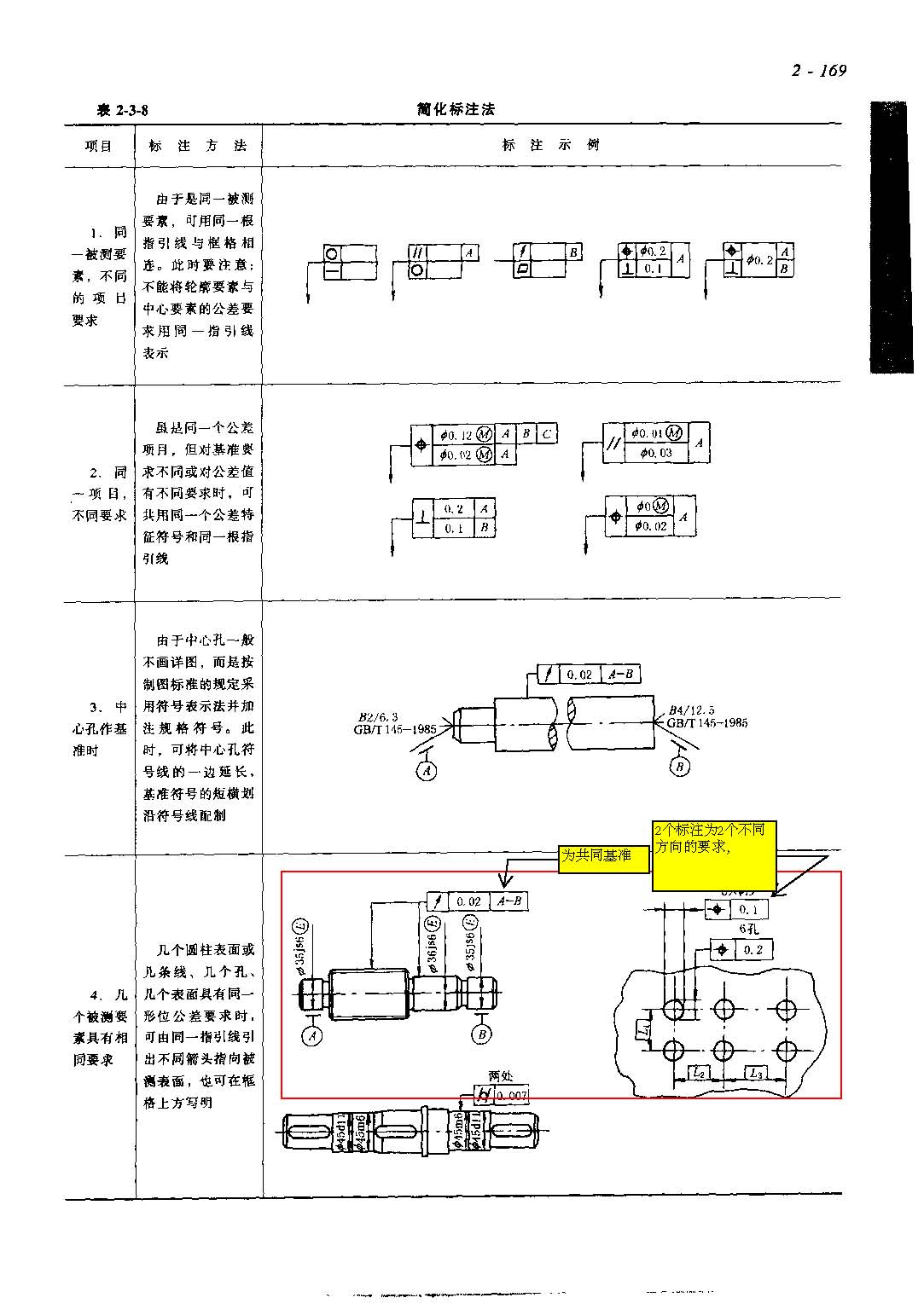

[讨论] 这个位置度应该怎么理解?
发表于 2008-3-30 23:02:17 | 显示全部楼层 来自: 中国江苏无锡
应版主要求,上传相关资料,因无法上传附件,只好改为图片
+ ~* f( U: p8 t& o, f/ ]. w2 U 第2篇 机械制图 极限与配合_页面_1.jpg 第2篇 机械制图 极限与配合_页面_2.jpg 第2篇 机械制图 极限与配合_页面_3.jpg 第2篇 机械制图 极限与配合_页面_4.jpg 第2篇 机械制图 极限与配合_页面_5.jpg 第2篇 机械制图 极限与配合_页面_6.jpg 第2篇 机械制图 极限与配合_页面_7.jpg

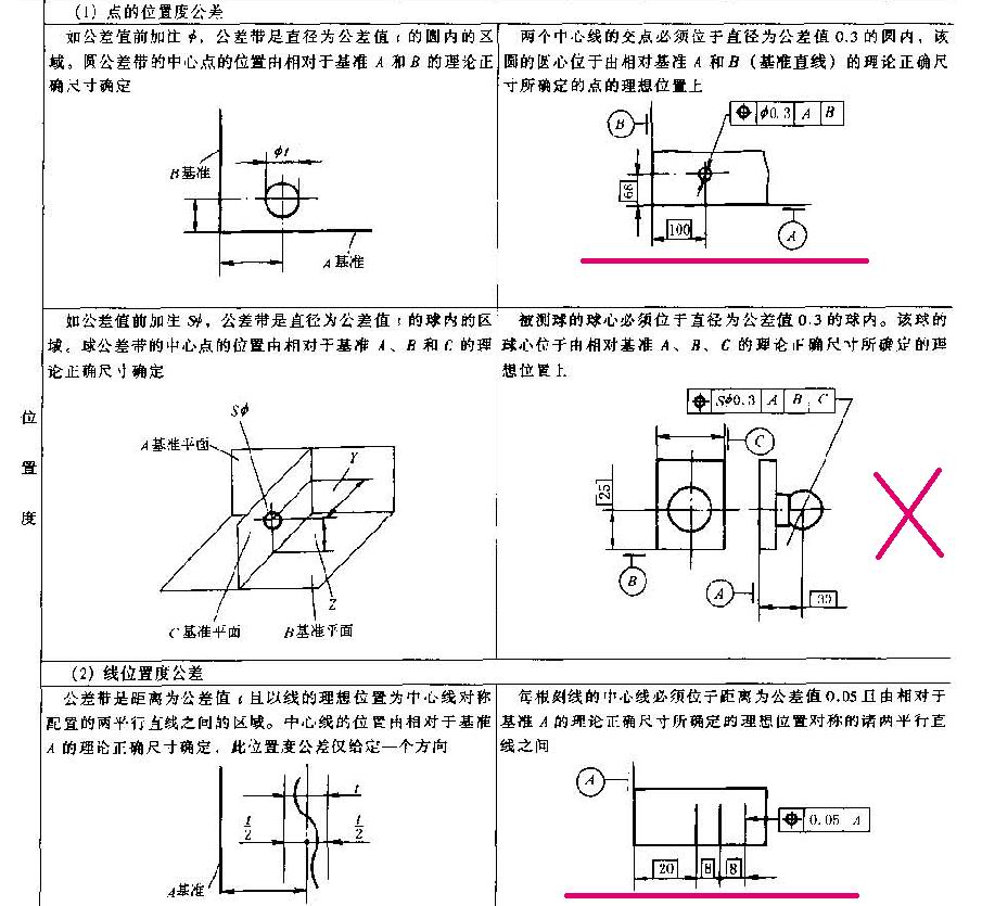

48.1和6.1尺寸上标注的是长孔的尺寸公差,位置度的控制是17个长孔的之间相对位置与基准A,B的要求,楼主图中位置度公差,两行中各有一个基准就可以,两处A基准属重复基准8 \9 Q# d( {+ N. g% @
此图既然以A,B面做基准,相应的尺寸66及两表面是不是都应有要求,不知道此零件是用在什么地方,是不是在通用技术要求或者零件的技术要求中已经注“未注明公差等级”及加工精度
参与人数 1三维币 +10 收起 理由
userkypdy + 10 应助
发表于 2008-3-31 08:59:18 | 显示全部楼层 来自: 中国山西太原

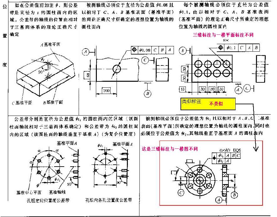

这一问题总算看到了曙光,2374老大所述是完全正确的。一个平面图形(厚度没要求属薄片零件),有A、B两个基准就可定位了,没必要再重复一个。, ~7 H& _+ M$ J

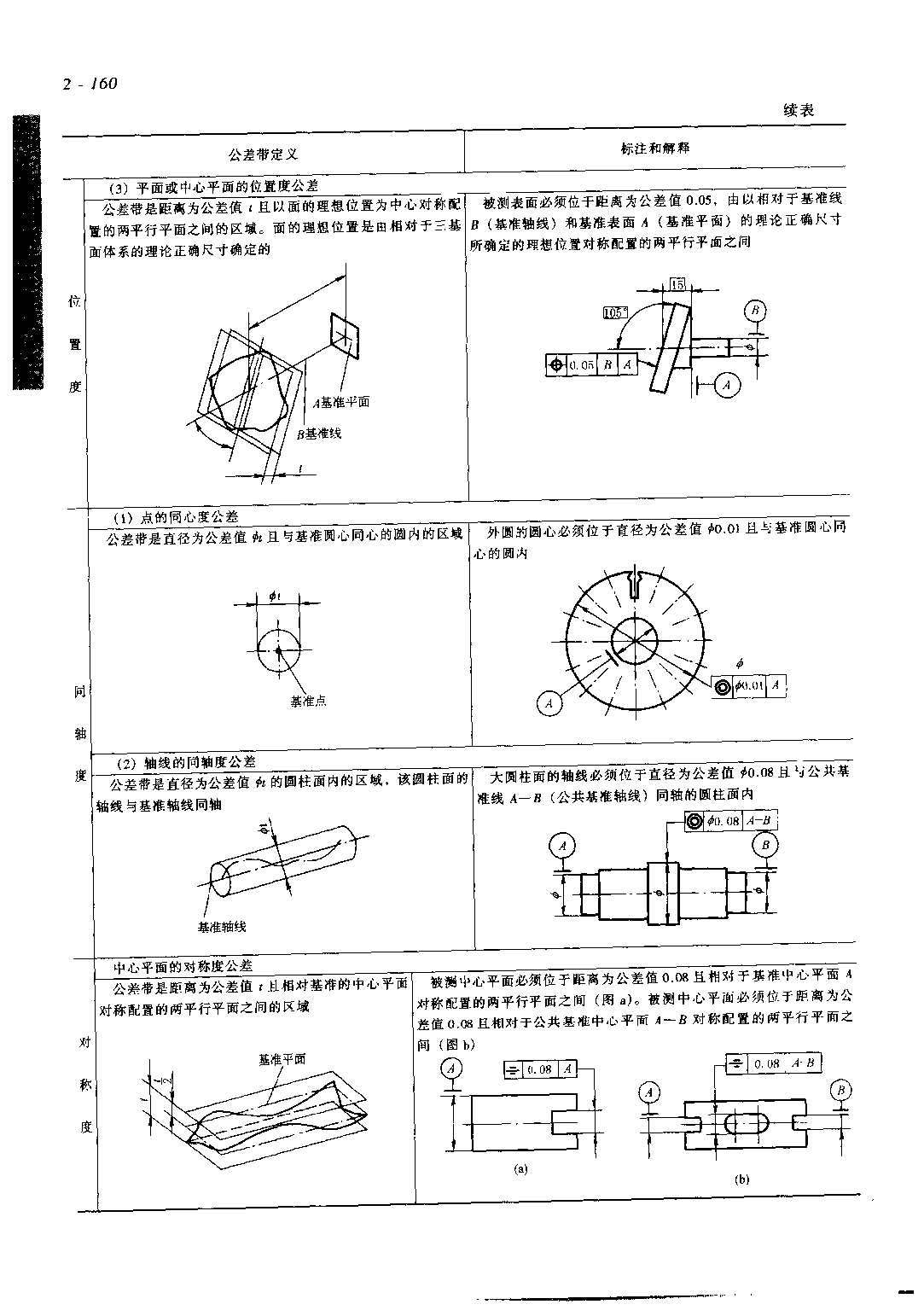

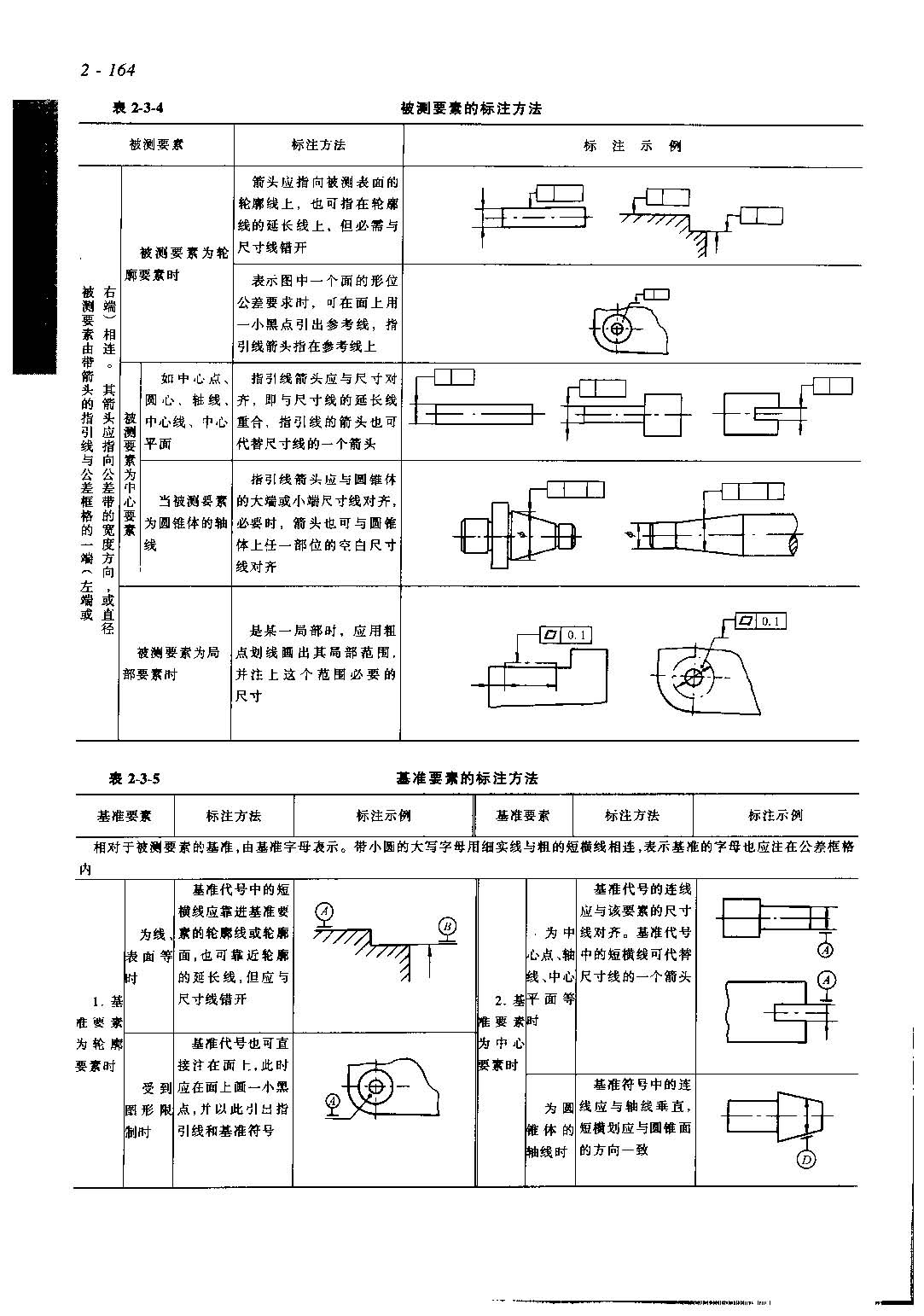

25楼并没有真正理解问题,举了那么多资料,只有一点用上的,即二维位置度,就是下面摘录的上图中的第一和第三图与一楼图是一个类型的。下面摘录的图中说类似的那个也是三维位置度。与楼主的图有本质的不同。- \; ]) K9 ~  Q& A8 l* o

一楼图中的A、B基准已经确定了y、x轴的方向。A、B是互相垂直的,宽度中心线对A的位置度也包括了对A的平行度,既然宽度中心线对A的平行度都合格了,对B的垂直度还能不合格吗?况且后者的公差还大于前者,没必要重复了。# h) k' a! M$ j+ O- [

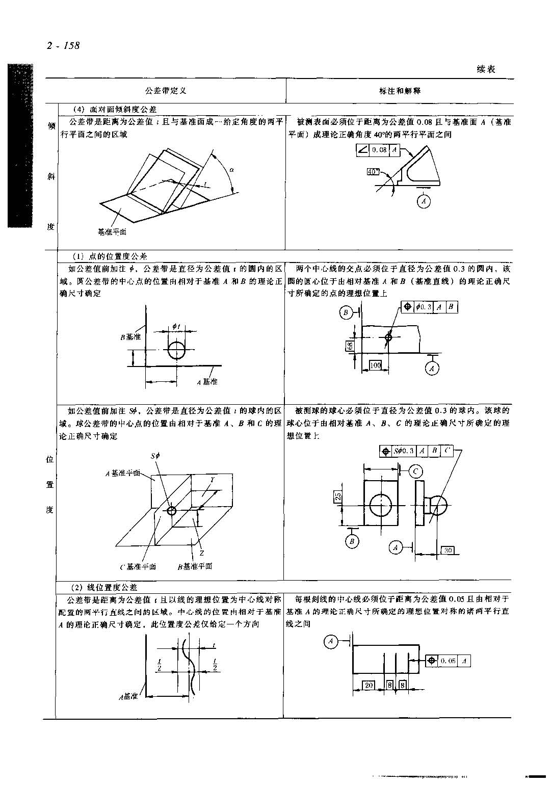

26楼举了那么多图例,其实只有两个图与一楼图是一个类型,就是我在28楼摘录的上图中第一和第三图,都属于二维的薄片零件。这两个图(下面画红线)实际上就是我们这个问题的答案。2 I6 k3 D! p5 `  M1 Z4 e  U
在上面图的第一个图中,孔需由两个方向定位,即分别以A和B为基准就可定位(没有重复基准),而第三个图,只有一个方向的中心线,定位只用一个基准A就行了(也没有重复基准)。9 l; x( D' \( Q" w" J: Y. h' s
这就应该明白了吧,因为这是形位公差标准中的图例

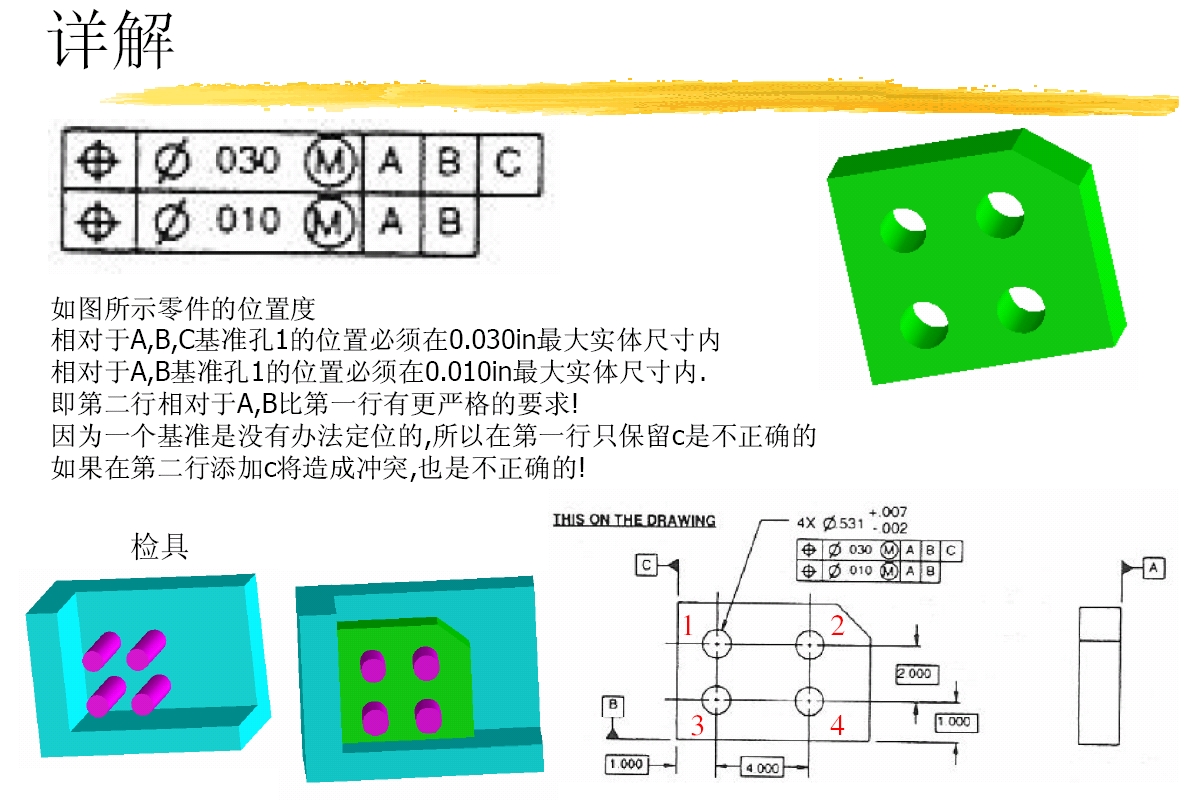

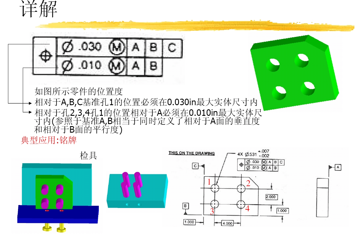

感谢我的兄弟sytgos今天的辛勤劳动,他整整做了好几个小时!
' Z) Y0 S1 Z" Q6 U  N) tsytgos回复如下:
& Q+ n; p# G8 P3 n4 D- i, ]) K0 `/ }0 F4 r4 S
[ 本帖最后由 userkypdy 于 2008-3-31 20:13 编辑 ]

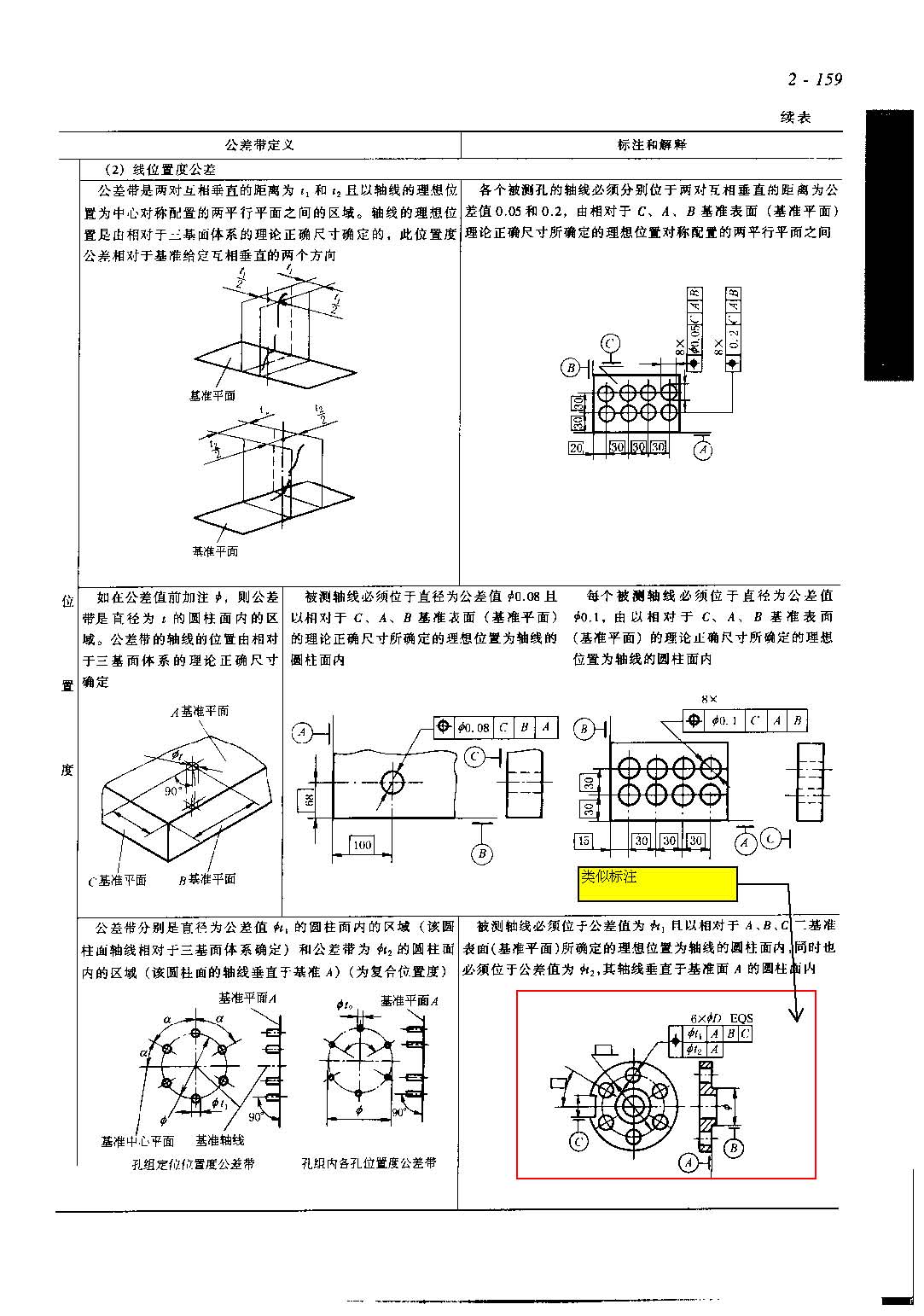

32楼提供的复合位置度的资料很好,供学习用是很不错,不过与一楼的图并不类同。一楼是平面座标图形,这里还是三维基准。其实这一问题30楼已经说的很清楚了,我觉得问题已经解决了。

该位置度按我的理解为,( t2 t& p) B/ V2 q2 R
该孔相对于A,B基准允许有0.085的公差.
2 Z# }0 Z5 y, J6 Q- h  ^4 g+ X但一个腰孔相对于另一个腰孔在A向上只允许0.065的公差.
; z  H9 ?* }: y% m# a两孔之间使用了绝对尺寸在B向上,所以在第二行没有B.
# `" }0 k+ q8 `* R9 j2 h; \- w1 V3 [) w, \显然这是一个需要装配的零件,而且腰型孔一定起到固定的作用!类似于中间打孔固定的铭牌之类!

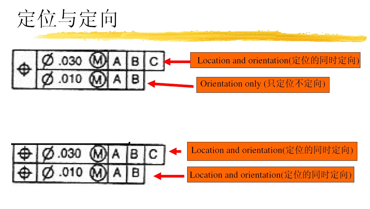

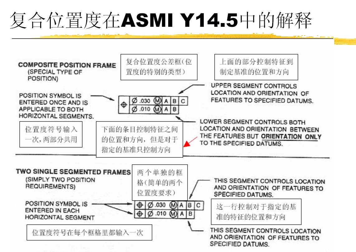

这不就是个复合位置度嘛. A" m1 J8 k+ `8 N) J8 O+ i: E8 O4 `( x
上面的一个是控制整个整列的. J8 a+ U7 z8 o
下面的一个控制整列个体之间的位置。没有问题啊?

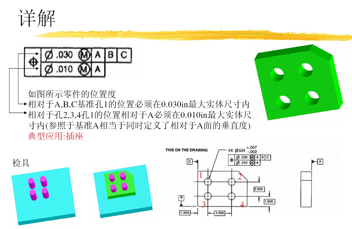

图纸标注没有任何问题,需要控制的内容也非常明确:7 l7 U( s7 y: z  A: x; C
1。理论上讲,这里控制的几何要素应该是空间的,如果是簿板,那可以看成是二维问题,但测量时就要注意工况" I: _/ Q) {3 A1 ~; o9 V
2。只有A基准的位置度,其要的是同给17个要求相互之间的位置度,如是坐标测量机,则需做BESTFIT后才能评定
  x1 i% z; s" \3。有A和B基准的位置度,其不光是同组,还有B方向上的约束。在坐标测量机,首先做B方向坐标,然后在其约束下,用17个被测要素做BESTFIT后再评定
3 w4 T0 _% H0 o) X4。实际上这是一个复合位置度,那合格区域就是二个公差带的共同区域$ q4 p9 \4 K  N2 Y" E- t5 _  e3 n% e
1 \" A0 Y8 J! z! P* X# z
由于不带实体条件,因此在做检具时应特别注意

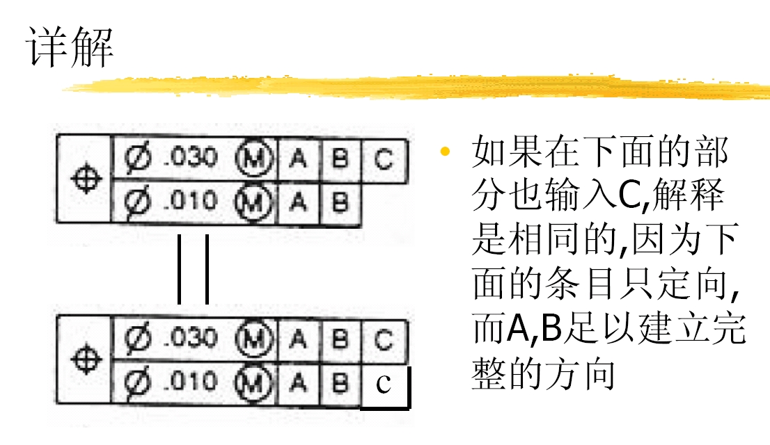

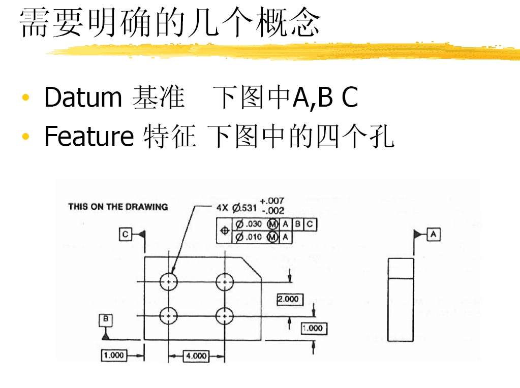

以上理解好像都有偏差。这个是复合位置度,第一行的位置度是指位置度(位置度可以控制位置,方向,形状),第二行实际上只管形状和方向,即0.065与基本尺寸无关,只保证与基准A的角度偏差不得超过0.065。% j0 }1 U  }: a3 |3 m
复合位置度第一行指位置度(基准要全),第二行控制形状和方向(基准要比第一行少),第三行控制形状(不可有基准)。) ~  H+ h0 L* \# [9 y
另外还有复合轮廓度:第一行指轮廓度(基准要全,如果没有基准则只控制形状,也就不能标成复合轮廓度),第二行只控制方向(基准要比第一行少),第三行如果有基准则也控制方向(基准比第二行少),第四行只控制形状(不可有基准).4 f" u6 ?- W+ p
当然,复合位置度和复合轮廓度应该有几行是根据功能要求来定的。
