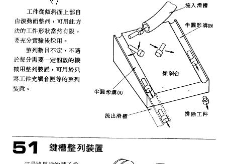

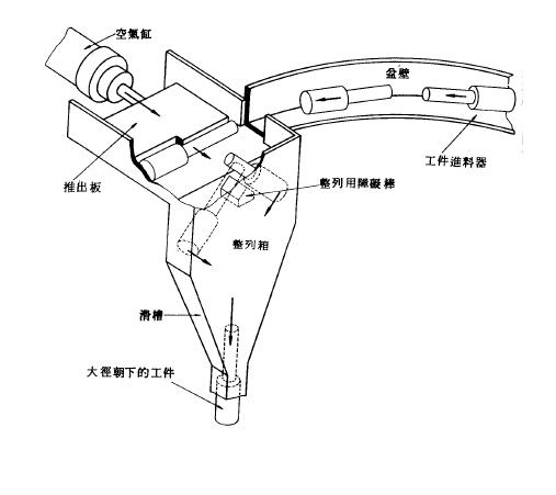

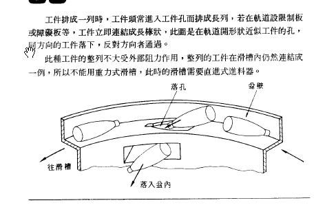

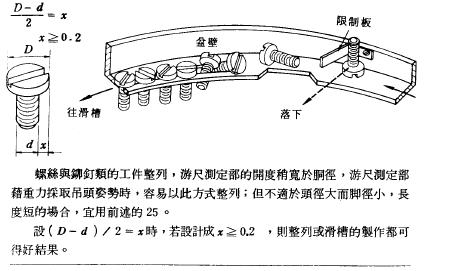

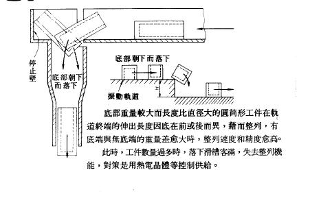

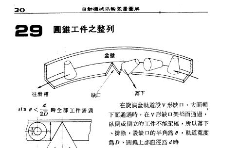

发表于 2009-5-27 21:26:49 | 显示全部楼层 来自: 中国浙江杭州
这个在机械上早已不是什么稀奇事!比如倒一筐螺钉 ,让你把它们排好!头朝前  看图吧不多讲了  这些常用的 !
( E* B1 o  [0 I+ z; R+ j# X# L  o随便都可以   ! 振动盘

发表于 2009-5-28 17:46:43 | 显示全部楼层 来自: 中国上海
原帖由 usaiii 于 2009-5-27 21:26 发表 http://www.3dportal.cn/discuz/images/common/back.gif
% _3 K$ l/ H3 ?这个在机械上早已不是什么稀奇事!比如倒一筐螺钉 ,让你把它们排好!头朝前  看图吧不多讲了  这些常用的 !" P' p! M. r; \* r' ^9 P2 A
随便都可以   ! 振动盘
) i, v; d8 j: h! \* o& ]+ r* n4 v9 \2 Q- T
这本书不错,哪里有下载?
