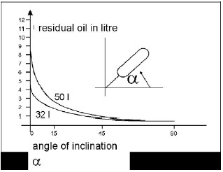

昨天刚好和HYDAC的一位工程师见了一下,我问他这个问题了,他说是可以平装的,但有两点,平装的积容比立装小,还有就是上面有人说的磨损问题。就这个问题他给了一个资料,现在和大家分享一下吧

 楼主| 发表于 2008-4-12 00:10:56 | 显示全部楼层 来自: 中国浙江宁波
大家注意看看图二就是我们说的这个问题的关系了,如下
发表于 2008-4-15 15:14:07 | 显示全部楼层 来自: 中国广东深圳
这个图二的意思是由于瓶颈的存在,蓄能器在不同角度下里面残留油液的容积吧?最小工作压力始终会大于充气压力,无论是在哪个角度,蓄能器内始终会有一定残油存在,所以安装角度对于在一定压差下出油量没有多大影响吧?

1、安装方式与技术性能决无关系;
: c5 }, v5 v# }+ \4 }7 U2、安装平置安装时,只要方便检修拆装即可。
1 ?. m' j( w! W) V: D3、具体技术质疑请仔细阅读样本,搞清蓄能器的工作状态。9 r- {( m8 e" c  _/ h" E- A3 ~

首先要肯定一点,皮囊式蓄能器是可以水平安装的,但是水平安装时,有效容量和最大允许的流量会有所减少,所以一般都是采用垂直安装除非是安装空间或者设计需要。

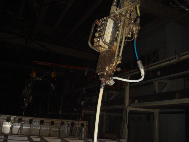

发表于 2008-11-19 22:06:08 | 显示全部楼层 来自: 中国湖北鄂州
24#的泵应该是吸收泵的出口压力脉动的
发表于 2008-11-19 22:35:21 | 显示全部楼层 来自: 中国北京
我现在要在这个移动的家伙上安装1.6L蓄能器,看看应该如何按,有没有见过  倒立 安装的,充气口在下面的。
