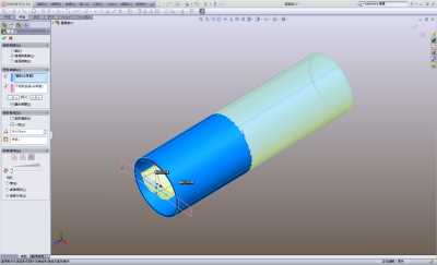

管子压扁过程动画

能压出来吗?或者缩管吗

实际中能这样压扁吗?

还是不很明白如何令其面积相等

只能选两个草图外面的边线,可以做出来,但是边厚薄不一样
, p. j3 p. |. O, @1 ~选里面两条线时就出错了,期待教程啊
, b9 U$ R& B! S. ?: m' ]用08画了一个,请指教& u. w# r' w5 q

我这里也是,能够保证壁厚和面积想等,做整体(即钢棒的时候)可以成功,但是做钢管的时候去提示失败,请大家帮帮忙,谢谢。

跟面積等等無關-----最重要的是----目標曲線(一定要不規則曲線)---最後變形時勾選---曲線方向-----ok啦------

我这里目标曲线做成样条曲线后,按照图示操作,却显示“输入不完整”错误,请问是什么原因?

請下載#41的檔案----做的非常好也很詳盡-----起始草圖---外圓形(不需內圓)-------終止草圖----不規則曲線(長圓扁型草圖) 壓扁管.jpg

如果不画内圆的话,管子压扁后的壁厚会不规则,请问如何解决?
发表于 2008-6-28 16:56:43 | 显示全部楼层 来自: 中国上海
而且如果用不规则曲线的话,如何保证终止曲线的准确性呢?7 S( s* \3 A+ \! P6 o7 V+ \. x
采用套合样条曲线的方式?
