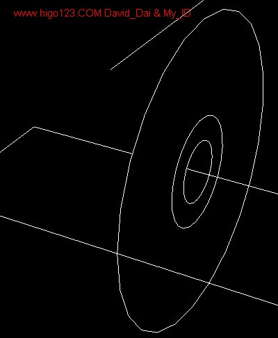

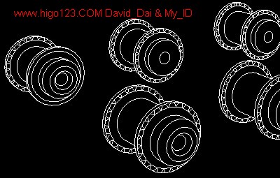

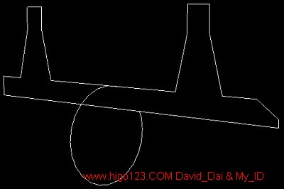

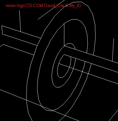

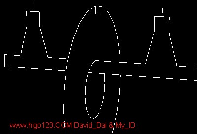

现在完成轮毂
: q1 h5 ?) ~2 z/ Q; G! t- d! z1 z% @& h$ ?
为了使画面更清晰
( U1 b" T. ]. N0 h: _3 S: q3 k* h我在下面的过程中将隐藏一些不必要的辅助线
准备做轮毂,调出必要的辅助线
准备做轮毂,调出必要的辅助线
把辅助线移到装甲中间,便于绘图
把辅助线移到装甲中间,便于绘图
隐藏不相关的图层,绘制截面
隐藏不相关的图层,绘制截面
通过截面得到必要的线条
通过截面得到必要的线条
同上
同上
逐渐绘制轮毂截面
逐渐绘制轮毂截面

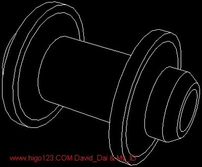

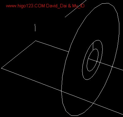

 楼主| 发表于 2008-1-30 10:54:29 | 显示全部楼层 来自: 中国浙江宁波
继续上面的过程
复制界面到另一边
复制界面到另一边
继续构造细节
继续构造细节
完成后的轮箍截面
完成后的轮箍截面
通过旋转截面,轮毂毛胚完成
通过旋转截面,轮毂毛胚完成
 楼主| 发表于 2008-1-30 11:03:13 | 显示全部楼层 来自: 中国浙江宁波
后来又对轮毂尺寸作了修正,看上去强壮多了,更结实,更耐打!
修正后的样子
修正后的样子

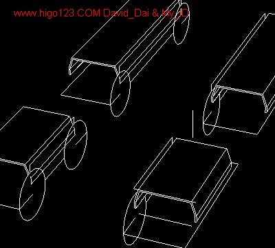

这是另一组轮毂的截面。
这是另一组轮毂的截面。

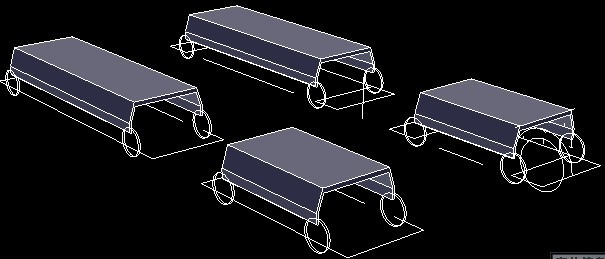

为了让轮毂能安装上去,我要修改履带上装甲的形状,先作辅助线
复制
复制
修改成这样
修改成这样
修改后 刚好能容下轮毂
修改后 刚好能容下轮毂
休息一下,看看效果,大体框架已经出来了
休息一下,看看效果,大体框架已经出来了

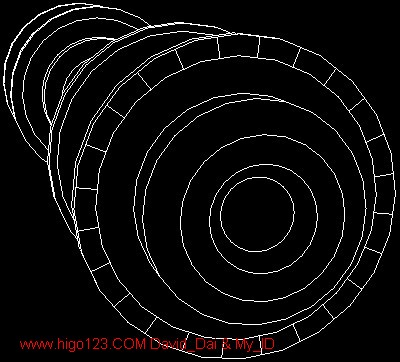

 楼主| 发表于 2008-2-1 10:47:49 | 显示全部楼层 来自: 中国浙江宁波

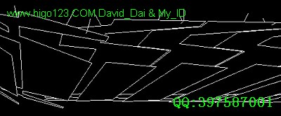

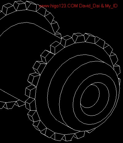

现在我们做轮毂上的牙齿8 K4 ]! R* k$ R! c
主要思路:; K1 H4 Z! h5 G2 a/ Y" `
先做一个轮毂上完整的牙齿,然后复制 这样 花费的时间少(奶奶的,可累死我也!)3 j4 x# e* g8 t0 R7 x
$ C; `& Z2 R7 H; V
由于这一步将会 创建大量的线条 和 面域4 j6 ]" V/ w/ ^. |
不管是 cad 还是 其它软件,都会明显的感觉到 文件尺寸的快速增大
' j  H9 V5 H: z" p) n+ `+ V同时 对于老式的机器来说 负荷也将明显增加 运行速度会明显下降。
# [2 G7 t' A- U, }0 W
& i" m' t; X* s1 A$ o* d/ E[ 本帖最后由 David_dai 于 2008-2-1 10:50 编辑 ]

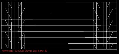

做辅助线
做辅助线
根据辅助线画出牙齿草图
根据辅助线画出牙齿草图
删除不必要的辅助线
删除不必要的辅助线
完成牙齿制作,并复制到其他轮毂上
完成牙齿制作,并复制到其他轮毂上
看大图
看大图

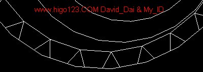

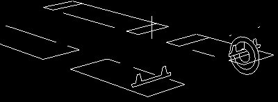

 楼主| 发表于 2008-2-2 17:06:10 | 显示全部楼层 来自: 中国浙江宁波
现在有空 我们做一下履带
  b) s/ s2 H" {不过 我对这种 链条传动系统的结构完全不了解
# m8 P+ M/ F0 s/ E, O就像上次坦克的设计一样 整体结构可能会非常不合理# ?8 S3 f+ R+ N- ]% W" w
希望大家能告诉我正确的绘图方法。
9 \5 s0 R# I3 n. k4 D2 N4 |" U4 E0 B. b7 M
另外,现在发现 前面做的那辆阵地虎坦克的履带结构及不合理,网友可以参考现在的猛犸坦克,对原先模型进行改造
+ E2 G* O1 W$ y9 x" B1 w  S8 Q# E$ a) O$ n7 {0 {  N
$ @" o+ `3 j8 Y/ q# M
% A% f, Q* n5 B/ \PS:
! I$ R: u6 d, |- }; H  I5 P, P2 J★新手★(2008-2-1 12:59):做得不错!等全部完成会奖励的!就是网址在上面有点不爽!; o6 d( z: A; [3 S3 l# x, ?
=======7 s6 i3 i0 t3 O  g  ]* F2 x
我觉得 这就像一辆轿车7 N+ o( p- _+ }( z, |/ W4 N
每一辆轿车都有他的生产公司 和 商标
; S3 \$ m4 ^( p% u% i# u$ c2 A我的东西也一样,是我做的,我就会打上我的标记
4 \6 D* b( i6 D我从别的论坛转来的东西 我也会 打上那个论坛的标记,和链接
8 Y( S# ?. f7 g. ]- }) I这一点 可以从我的论坛里明显的看到,任何的转贴,我都附上了来源地址。" d# x5 x% ?2 A' t
* U! {6 c# i* I, e( F% W, I8 z8 r9 ~
[ 本帖最后由 David_dai 于 2008-2-2 17:58 编辑 ]

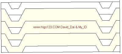

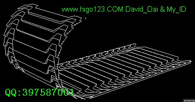

先作辅助线,确定履带大致长度
先作辅助线,确定履带大致长度
根据牙齿间距确定一个履带基本单位的长度,画出栅格辅助线
根据上面的辅助线画草图
根据上面的辅助线画草图
清理辅助线,理出大致形状
清理辅助线,理出大致形状
大家 看一下结构
大家 看一下结构
留出必要的空隙
留出必要的空隙

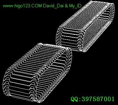

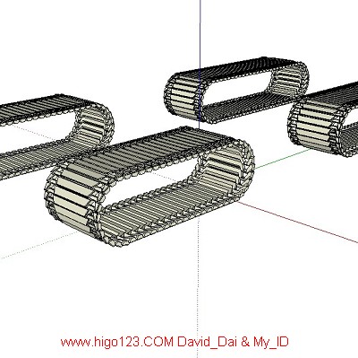

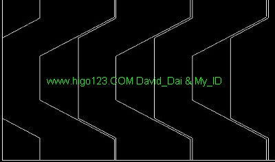

 楼主| 发表于 2008-2-3 13:57:44 | 显示全部楼层 来自: 中国浙江宁波
快过年了,今天继续做,争取把履带全部做完
复制出一条完整的
复制出一条完整的
用旋转复制的方法(CAD中的陈列)铺设拐角部分
重复上面的方法完成一条完整的履带草图
重复上面的方法完成一条完整的履带草图
同样,完成车身后部履带草图
同样,完成车身后部履带草图
为了修正履带的结构错误,增加垫片
为了修正履带的结构错误,增加垫片
复制,完成所有履带的草图
复制,完成所有履带的草图

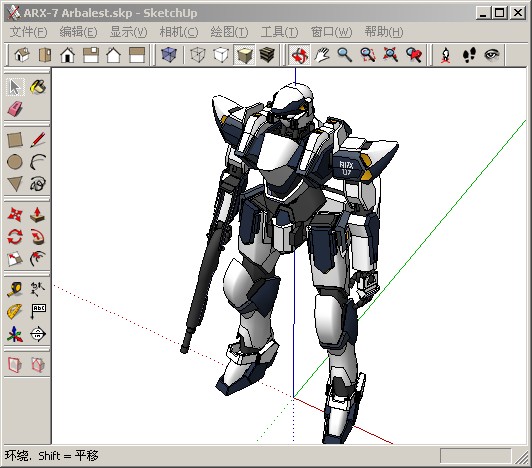

SketchUp 在3D建模上 跟AutoCAD相比,有什么优劣?
 楼主| 发表于 2008-2-10 18:36:52 | 显示全部楼层 来自: 中国浙江宁波
原帖由 嘒彼小星 于 2008-2-10 04:11 发表 http://www.3dportal.cn/discuz/images/common/back.gif
* @$ _/ R+ x' o  JSketchUp 在3D建模上 跟AutoCAD相比,有什么优劣?
* @2 g7 H; ?+ @, c- T
, N; ^" T* K4 E
我觉得在灵活性和智能性上 SketchUp 比cad强太多了
; H; G5 _+ t* s: k3 e0 j' |) ?7 i而且效率很高,极易修改(这可能是他专门针对 设计过程 而不是 建模过程 而开发有关)。
8 ]3 c+ O- ~- x2 Z. T9 B: I. c+ b- {) s
不过 SketchUp 3D建模 更像是cad中 n个面的组合& _2 y: ~/ M1 Q( m/ @% a
/ L# B  ]' o, t( {+ e而cad 3D建模 还可以建立在实体基础之上直接进行逻辑操作,这一点是SketchUp目前所不具备的。4 [' E% h. n1 r/ u
* m- q; }5 |/ N& h
SketchUp 是一个表面上极为简单的软件,实际上却令人惊讶地蕴含着强大的构思与表达能力,5 A" `8 V, D1 O& u, {
传统铅笔草图的优雅自如,现代数字科技的数度与弹性,在 SketchUp 上得到了完美的结合。
6 W% V6 D4 I' K: P/ n6 \/ O' W% L  S1 y: F+ \4 O3 y0 ^; d) u
当然 他的缺点也多的一塌糊涂,比如不能快速建立一些复杂曲面(比如F22的机身和翼面——当然,最大的可能是我根本就不会建^ _ ^)% u1 S1 W1 e% p
不过这种复杂曲面的建立 像Rhino(犀牛) 就做得很好!
8 x' H8 x, D6 \, X; t! g没办法,这个按某些人的说法就叫做 术业有专攻。. f2 @+ ~6 S! \- S+ V4 r; j* b9 ?
' M3 P! `) O. ~2 `. [
这就是 我这几天使用以来的感受。
* l( V: g) d+ ^9 g* r9 U+ b0 T8 x' T  t& ]3 T/ X, J% U  B
附上一张 SketchUp 操作界面图(你们看到的模型就是画面中几个简单的按钮绘制的,惊讶吧!——图中的模型不是我画的)
! w2 Y! s' t* w8 L" W' F9 p4 F+ x% P
[ 本帖最后由 David_dai 于 2008-2-10 18:44 编辑 ]

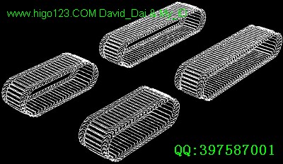

 楼主| 发表于 2008-2-27 13:43:10 | 显示全部楼层 来自: 中国浙江宁波
很久没做了,继续上!
  a* U/ g5 W' z8 [6 u( w
8 k; p7 G9 R- e' N7 p今天我把履带做完了  s# d6 C, A- T$ J; X
8 A/ U! g6 v6 N  T+ N9 ?/ W  h3 i$ z' a在这里我对原先履带的样式 进行了修改。
; W3 Z, r; u' {5 o9 K- E; A4 Y$ {( }  }# C
ps:在这里,履带的间隙和轮毂上的牙齿是一一对齐的!——这要归功于SketchUp强大的旋转命令,让我如此轻易的完成了这个原本艰难的任务。
( N! i3 J) U% g9 F4 d
7 c; J2 F  m# G[ 本帖最后由 David_dai 于 2008-2-27 14:05 编辑 ]
完成后的效果1
完成后的效果1
完成后的效果2
完成后的效果2

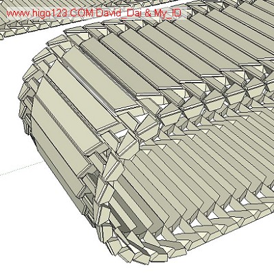

 楼主| 发表于 2008-2-27 13:51:46 | 显示全部楼层 来自: 中国浙江宁波
仔细观察 我的履带结构
俯视
俯视
侧视
侧视
这是和地面接触的部份
这是和地面接触的部份

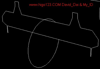

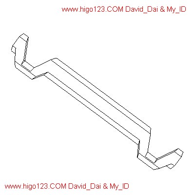

 楼主| 发表于 2008-2-28 11:25:49 | 显示全部楼层 来自: 中国浙江宁波
以前对 猛犸坦克履带上装甲 认识 有点错误,]
+ E) n: I4 M" o现在 把装甲的形状 改成这样:
% T, L- f% p& F: [' G1 n$ X2 B, [  I$ v+ x/ I
[ 本帖最后由 David_dai 于 2008-2-28 11:27 编辑 ]

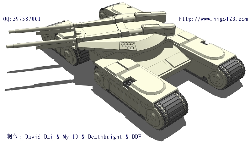

 楼主| 发表于 2008-2-28 13:08:30 | 显示全部楼层 来自: 中国浙江宁波

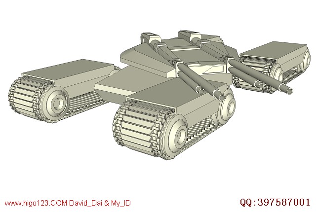

我们的 猛犸坦克 做到这里 毛胚部分算是基本完成了3 m% j7 G' o" n( _# D  v- u
剩下的就是 细节的制作 和 贴图设置
( R$ f1 p. [/ k% F; R0 u$ v0 m0 m3 s" E% U/ V' @" F
最后就是 渲染出图。我将在以后慢慢讲解8 ?) h6 x, I4 H- a
先欣赏一下 装配好的草图吧!
! o2 o! N- i2 y7 {4 Z& Y6 C呵呵……

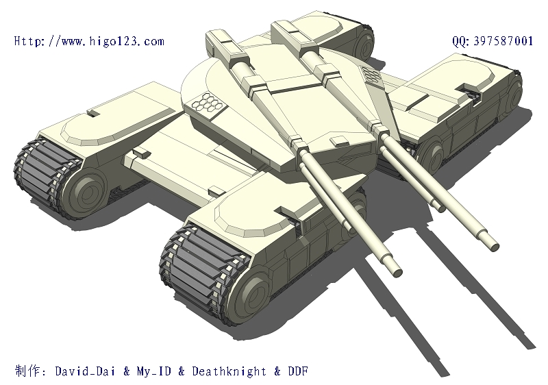

 楼主| 发表于 2008-2-29 17:45:17 | 显示全部楼层 来自: 中国浙江宁波
快下班了,添加了一点细节之后 似乎有那么一点厚重的感觉了,: t! j8 T- V3 o) P* p
晚上发现 轮毂 和 履带 没有对齐 调整了一下
) a0 f; f; W7 W4 F% b. s
3 A! `9 r( g( [
5 r( l( j& G  G' R
! E! ?- F! J5 ]( d$ X* VPS:我觉得第一个角度看起来最威武
" O8 Q4 K5 W7 b" p. O7 m3 \' O$ k9 w( v0 F! O: x" e" b
[ 本帖最后由 David_dai 于 2008-3-2 19:14 编辑 ]
爆炸图
爆炸图

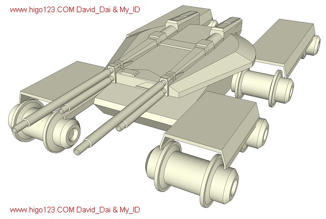

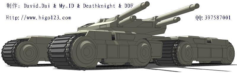

 楼主| 发表于 2008-2-29 23:37:20 | 显示全部楼层 来自: 中国浙江宁波
这个模型到这里算是基本建完了,
6 E) e0 m# V0 [! p) |& G, j虽然是我建过的较复杂的模型之一,可是我却高兴不起来,
) [6 g8 ~( E5 P这个结果和我原本的意图相违背,- _3 ~; K4 D, n. b
从严格角度来讲,这是一个失败的作品。4 E3 q, M, W% B5 p8 \' W1 t8 _
正确地说是模仿失败,
/ `7 q3 G8 U/ g4 y& x" A+ ^很多零件都没有按要求完成1 Q  |2 j7 e' r2 W+ L9 |# P
非常遗憾……
+ m3 k. W; J+ E! P6 h
0 B9 V) {! g: v! v5 h4 z另外,对于导向轮 和 动力轮 之间的 负重轮 我没有绘制,有机会 下次补上- f' a$ i% ^! H! w+ g9 z
& b6 B0 T& i0 T: x3 L: B# M& c
DWG源文件 是我用Sketch UP 导出后生成的,在Auto ACAD 2004下测试通过
' h# a, O; O7 ~) Z; J2 w
/ R# @; ^! F% `& i* u我弄这些也不容易,下载的同志请吱一声,算是对我的支持8 E$ F, ]# B+ Q  ^' }  t! M
5 T+ P# t0 E0 d7 k# T' u
[ 本帖最后由 David_dai 于 2008-3-2 18:55 编辑 ]
总图.rar
964.77 KB, 下载次数: 524
猛犸坦克模型
参与人数 1三维币 +30 收起 理由
