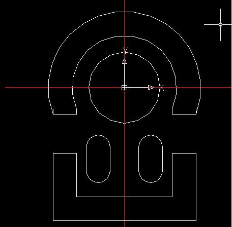

这位兄弟太言重了,这个尺寸也是我的客户给我的图纸,我也有跟他们提过你这样类似的问题,他们说"尺寸标注是这样标注,产品做出来能用,能达到要求就行了,"我想,如果一定要按这样的公差做的话,我看没有人能做得了,现在,我们肯定得把公差放宽,只要做出来的产品大差不差就行了,真的,这是我的真心话,你看呢!
+ K1 Z( ?! z' K3 W* j3 [: z2 m" k如果有好的办法或建议,或者说能帮我把这个产品或模具搞定的话, 小弟感激不尽!

精度要求太高,不知道开级进模先冲,再精冲行不行。/ v* U; m. @# r7 d
要求:
' ]4 w2 V' N4 Z: {7 ~& P慢丝割,精冲模架加内导柱,定位等热处理,就是不知道模师傅的技术?。。。
3 L9 e! J6 j/ i( H& p( v难办啊

中间加一个三空定位工步,慢走丝加工(火花打孔)。
发表于 2008-3-13 21:30:52 | 显示全部楼层 来自: 中国河南郑州
第一步也可如图冲:

呵呵,其实关键还是在慢丝线割,这个精度是可以达到的呢,因为你标的是R,作为直径来说就有+-0.02了,呵呵,很简单的,做级进模吧,可以方便换冲头,量大的话,小冲头用PG的钨钢冲,就可以了!!

娘的,公差这么严格.怎么做呀,量又大.16楼那位仁兄不是告诉你了,但是我要补充的是.如果是连续模具的话,导正销与导正销之间的公差要控制在0.001之内.那就需要坐标磨去做那个孔,在者你的冲裁间隙都不好放.那么小的间隙,也只有D30\D40\YG18\YG15这样的材料能吃的消.

冲头选用v30(钨钢)凹模选SKH-9

用光学研磨加工啊,冲子刀口一定要用硬质合金,冲床最好用BRUDER,但还是有难度
